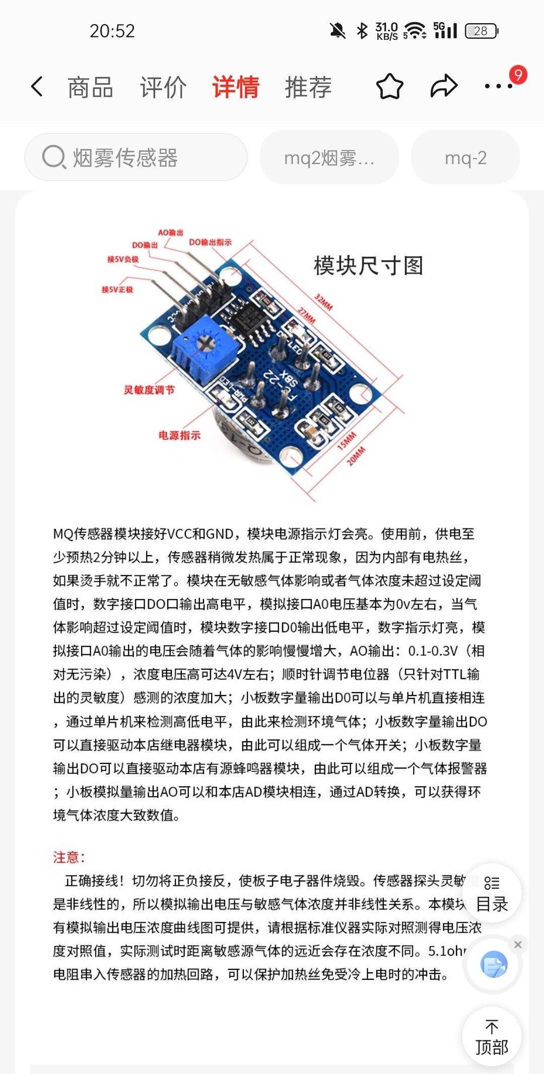

mq-2如果输出模拟量,可以用adc0832转换,然后给单片机数字量。这是一个编程流程。
如何购买的mq-2可以输出TTL,那么是否可以不使用数模转化模块直接连接单片机,如果按照这个流程,怎么编程。
ID:883242 发表于 2024-4-20 05:26 | 只看该作者
LM393是比较器啊!用电位器设定比较电平。
