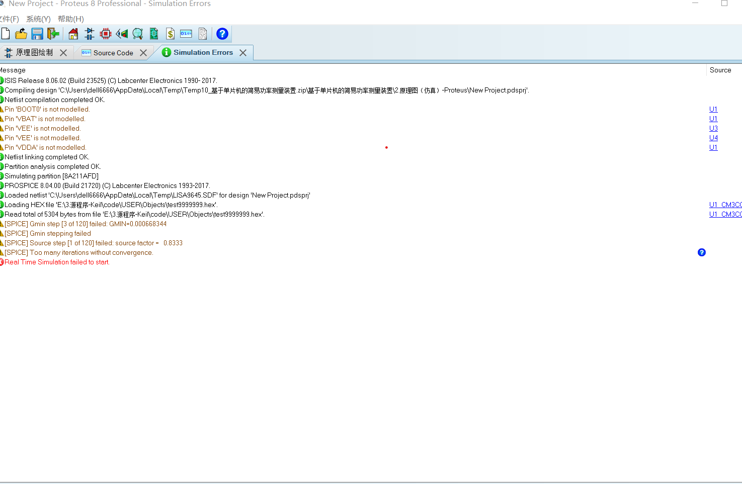

Proteus仿真报错Gmin setpping failed
这个问提怎么解决没有有大佬指导帮一下
ID:1012250 发表于 2022-3-22 16:58 | 只看该作者
模型自身问题,导致电路无法收敛,从而运行失败。可以将一些实际模型替换成理想模型再试试,例如:三极管PN2222A可使用模型NPN直接替换。
