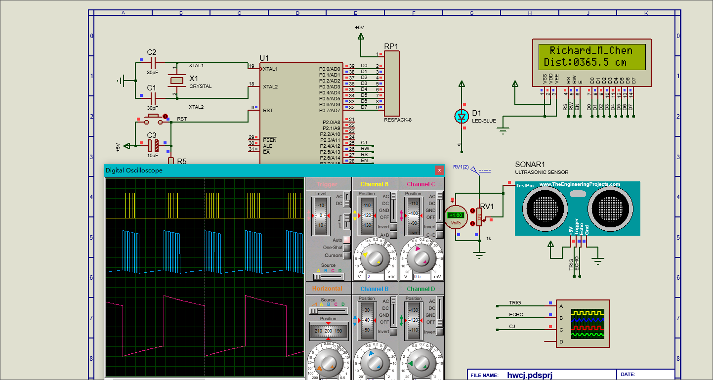

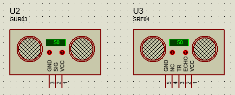

大多数人感觉超声波测距proteus仿真是无法实现的,虽然proteus自带的库有GUR03和SRF04两种模型,但是却与实际传感器使用方法相差甚远,即使求助度娘也很难找到简单易懂的教程。
之前很多人想做超声波测距仿真但都没有找到很好的办法去实现,在软件里没有这样的元件,有人用一个按键开关去模拟仿真,这样仿真出来的效果,非常不好。还有人用555时基电路产生一个延时信号(555电路作为超声波仿真的内部元件),来模拟超声波头发送后遇到回波返射回来的这阶段时间,来对单片机超声波测距单片机系统进行模拟,能完成对超声波测距模块大致仿真,但需要繁杂的设计。

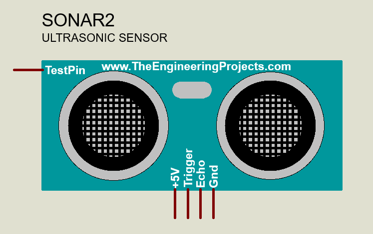

下面是一个超声波测距模块的proteus模型,能直接用于proteus仿真,且使用方法与实际传感器几乎一致,模型如下图。楼主千辛万苦终于完成了仿真,分享交流一下,请大家不啬赐教!
(library文件见附件)
下面是仿真效果:
单片机程序代码:

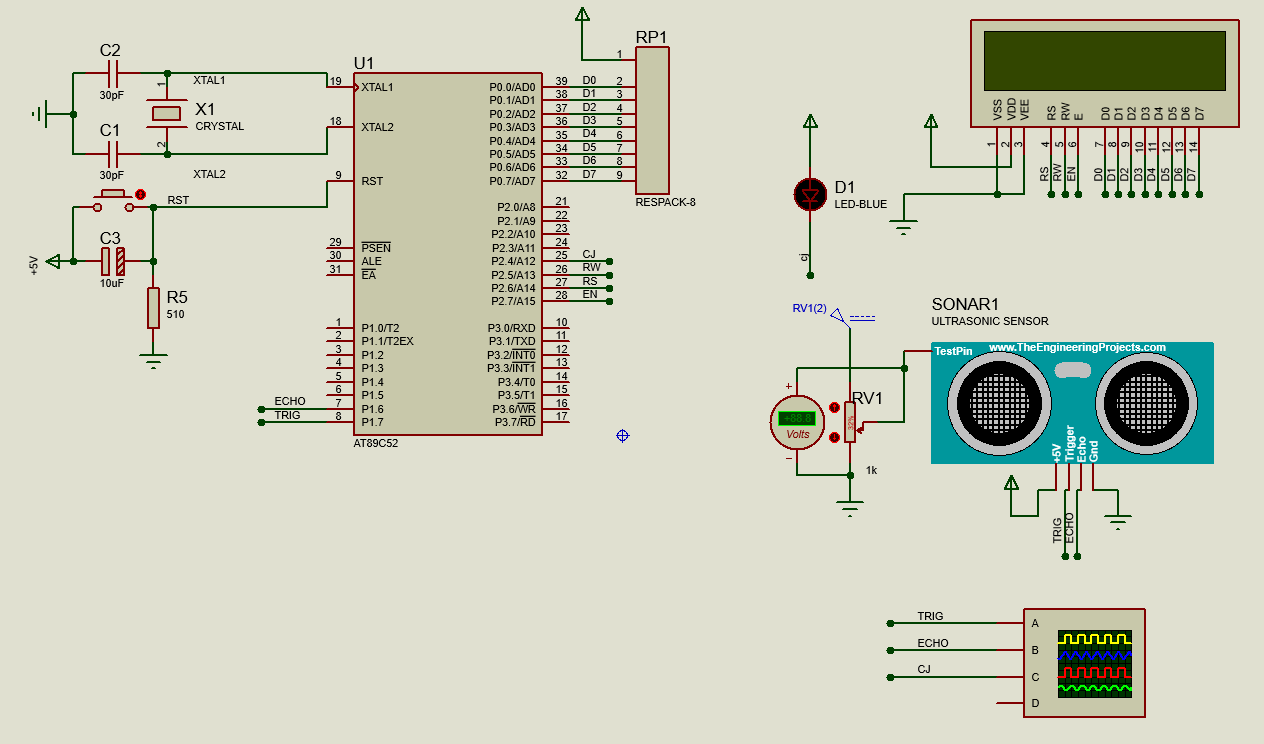

我用的软件版本是proteus 8.8 SP1,低于此版本的软件可能会打不开,现在将我的软件安装包和原理图单独发出来,以供参考。
另外,开楼时附上的源码只是main.c的内容,还有一个LCD.h的头文件,需要下载全部附件才有,否则程序是跑不起来的。
*—————————————proteus 8.8 SP1安装包—————————————————————--
百度获取
*——————————————完整原理图截图———————————————————————

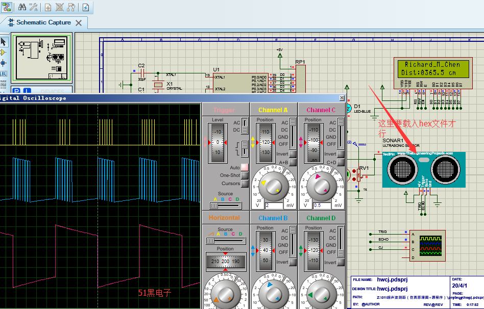

谢谢分享,好资料,51黑有你更精彩!!!用Proteus8.8版本,载入单片机和超声波两个不同的hex后,终于成功了,效果如下

为什么hex文件复制过去后还是会提示加载失败?
ID:236171 发表于 2020-4-1 22:17 | 显示全部楼层
不好意思,忘了写进去了,开始仿真之前,需要双击超声波传感器加载那个hex文件,跟51单片机加载hex是一样的哈

补充说明:
1、楼主使用的Proteus版本是Proteus8.8 SP1,低于此版本可能打不开仿真文件,下面是安装包,如有需要请百度 Proteus8.8白菜直装版
2、超声波传感器的库文件里包含有一个hex文件,仿真时需要将其加载到超声波传感器中(操作类似于单片机加载hex文件);
3、正文所分享的代码只是MAIN.C的内容,工程文件中还有一个LCDcmd.h头文件,请自行下载附件查看。

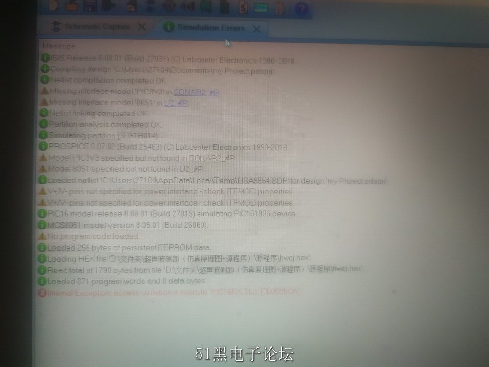

internal exception access violation in module plc EX.DLL
ID:715369 发表于 2020-4-5 15:24 来自触屏版 | 显示全部楼层
仿真有错误,internal exception access violation in module  plc  EX.DLL
ID:236171 发表于 2020-4-5 16:25 | 显示全部楼层
你好,可能是软件版本不同导致的,请尝试从库里选择新的89C52芯片进行替换,或许可以解决。

ID:715369 发表于 2020-4-5 17:49 来自触屏版 | 显示全部楼层
换了一个也不行
ID:715369 发表于 2020-4-5 18:37 来自触屏版 | 显示全部楼层
大佬,换了一个芯片还是不行

问一下楼主这个超声波器件怎么仿真,滑动变阻器啥用处,还有怎么知道超声波测得距离(好检验看看显示的对不对),望回答

开始我也遇到这个问题,后来我发现是这样,就是超声波加载的HEX文件要用Ultrasonic-Sensor-Library-for-Proteus-_by-eT文件夹里的UltraSonicTEP.HEX,不是单片机用的那个HEX文件,运行就可以了
