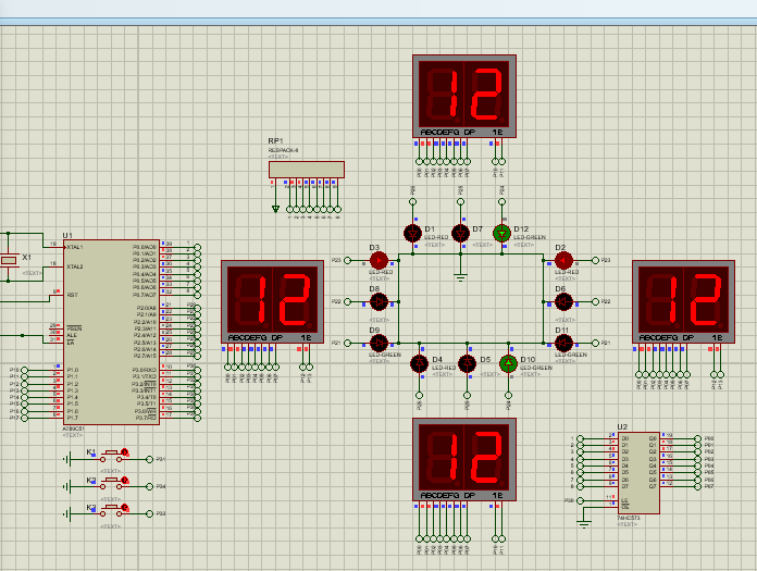

简单的基于51单片机交通灯,需要的拿走

ID:746907 发表于 2022-3-23 09:49 | 只看该作者
楼主能给个清楚点的仿真图吗?
你这个压缩包里没有仿真
