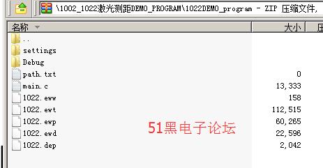

TDC-GP22源码与资料分享,pin对pin替代MS1022 用于激光,超声波测距
ID:184677 发表于 2018-4-5 12:01 | 只看该作者 回帖奖励 |倒序浏览 |阅读模式

激光测距单片机源程序如下:

  322.         uint8_t rbuf8 = 0x00;
  323.
  324.         for(cnt = 8;cnt > 0;cnt--)
  325.         {
  326.                 rbuf8 <<= 1;
  327.                 SCK_1;
  328.                 //_NOP();
  329.                 if( SO_0_1 )
  330.                    rbuf8 |= LSB8;
  331.                 //_NOP();
  332.                 SCK_0;
  333.                 //_NOP();
  334.         }
  335.         return rbuf8;
  336. }
  337. /*****************************************************************
  338. 函数名:
  339. 入口参数:
  340. 参数说明:
  341. 出口参数:
  342. 参数说明:
  343. 功能:  SPI写4个字节 32位
  344. 代码编制:
  345. ******************************************************************/
  346. void SPI_WRITE32(uint32_t wbuf32)
  347. {
  348.         uint8_t  cnt;
  349.         uint32_t MSB32 = 0x80000000;
  350.         for(cnt=32;cnt>0;cnt--)
  351.         {
  352.                 if(wbuf32 & MSB32)
  353.                    SEND_1();
  354.                 else
  355.                    SEND_0();
  356.                 wbuf32 <<= 1;
  357.         }
  358. }
  359. /*****************************************************************
  360. 函数名:
  361. 入口参数:
  362. 参数说明:
  363. 出口参数:
  364. 参数说明:
  365. 功能:  SPI都4个字节,32位
  366. 代码编制:
  367. ******************************************************************/
  368. uint32_t SPI_READ32(void)
  369. {
  370.         uint8_t cnt;
  371.         uint32_t LSB32 = 0x00000001;
  372.         uint32_t rbuf32 = 0x00000000;
  373.
  374.         for(cnt=32;cnt>0;cnt--)
  375.         {
  376.                 rbuf32 <<=1;
  377.                 SCK_1;
  378.                 //_NOP();
  379.                 if( SO_0_1 )
  380.                 rbuf32 |= LSB32;
  381.                 //_NOP();
  382.                 SCK_0;
  383.                 //_NOP();
  384.         }
  385.         return rbuf32;
  386. }
  387. /*****************************************************************
  388. 函数名:
  389. 入口参数:
  390. 参数说明:
  391. 出口参数:
  392. 参数说明:
  393. 功能:  SPI读2个字节,16位
  394. 代码编制:
  395. ******************************************************************/
  396. uint16_t SPI_READ16(void)
  397. {
  398.         uint8_t cnt;
  399.         uint16_t LSB16 = 0x0001;
  400.         uint16_t rbuf16 = 0x0000;
  401.
  402.         for(cnt=16;cnt>0;cnt--)
  403.         {
  404.                 rbuf16 <<=1;
  405.                 SCK_1;
  406.                 //_NOP();
  407.                 if( SO_0_1 )
  408.                    rbuf16 |= LSB16;
  409.                 //_NOP();
  410.                 SCK_0;
  411.                 //_NOP();
  412.         }
  413.         return rbuf16;
  414. }
  415. /*****************************************************************
  416. 函数名:
  417. 入口参数:
  418. 参数说明: RegNum 寄存器号:0、1~7;RegData 往寄存器内写的数据
  419. 出口参数:
  420. 参数说明:
  421. 功能:  写寄存器
  422. 代码编制:
  423. ******************************************************************/
  424. void Write_Reg(uint8_t RegNum,uint32_t RegData)
  425. {
  426.         SPI_Init();
  427.         SPI_ENABLE();
  428.         SPI_WRITE8(0x80|RegNum);
  429.         SPI_WRITE32(RegData);
  430.         SPI_DISABLE();
  431. }
  432. /*****************************************************************
  433. 函数名:
  434. 入口参数:
  435. 参数说明: RegNum 寄存器号 0-7
  436. 出口参数:
  437. 参数说明:ReadData 寄存器数据
  438. 功能:  读寄存器
  439. 代码编制:
  440. ******************************************************************/
  441. uint32_t Read_Reg(uint8_t RegNum)
  442. {
  443.     uint32_t ReadData = 0;
  444.         SPI_Init();
  445.         SPI_ENABLE();
  446.         SPI_WRITE8(0xB0|RegNum);
  447.         ReadData = SPI_READ32();
  448.         SPI_DISABLE();
  449.         return ReadData;
  450. }
  451. /*****************************************************************
  452. 函数名:
  453. 入口参数:
  454. 参数说明:
  455. 出口参数:
  456. 参数说明:ReadData PW1ST寄存器数据
  457. 功能:  读PW1ST寄存器
  458. 代码编制:
  459. ******************************************************************/
  460. uint8_t Read_PW1ST(void)
  461. {
  462.     uint8_t ReadData = 0;
  463.         SPI_Init();
  464.         SPI_ENABLE();
  465.         SPI_WRITE8(0xB8);
  466.         ReadData = SPI_READ8();
  467.         SPI_DISABLE();
  468.         return ReadData;
  469. }
  470. /*****************************************************************
  471. 函数名:
  472. 入口参数:
  473. 参数说明:
  474. 出口参数:ReadData 寄存器数据
  475. 参数说明:
  476. 功能:  读寄存器1的高8位
  477. 代码编制:
  478. ******************************************************************/
  479. uint8_t Read_REG_1(void)
  480. {
  481.         uint8_t ReadData = 0;
  482.         SPI_Init();
  483.         SPI_ENABLE();
  484.         SPI_WRITE8(0xB5);
  485.         ReadData = SPI_READ8();
  486.         SPI_DISABLE();
  487.         return ReadData;
  488. }
  489. /*****************************************************************
  490. 函数名:
  491. 入口参数:Order 命令;Order_Num 命令序号 用作其他程序用(自定义的)
  492. 参数说明:
  493. 出口参数:
  494. 参数说明:
  495. 功能:  写命令,如0x02 温度测量
  496. 代码编制:
  497. ******************************************************************/
  498. void Write_Order(uint8_t Order,uint8_t Order_Num)
  499. {
  500.         SPI_Init();
  501.         SPI_ENABLE();
  502.         SPI_WRITE8(Order);
  503.         SPI_DISABLE();
  504.         //MS1022_STATE = Order_Num;
  505. }
  506. /*****************************************************************
  507. 函数名:
  508. 入口参数:
  509. 参数说明:
  510. 出口参数:
  511. 参数说明:
  512. 功能:  MS1022 6个寄存器初始化
  513. 代码编制:
  514. ******************************************************************/
  515. void MS1022_Config(void)
  516. {
  517.         uint32_t REG0,REG1,REG2,REG3,REG4,REG5,REG6;
  518.         REG0=0x03456801;
  519. ……………………
  520. …………限于本文篇幅 余下代码请从51黑下载附件…………
MSP430单片机代码:
激光测距.7z (5.2 MB, 下载次数: 509)
MS10222资料.pdf (1.96 MB, 下载次数: 366)
