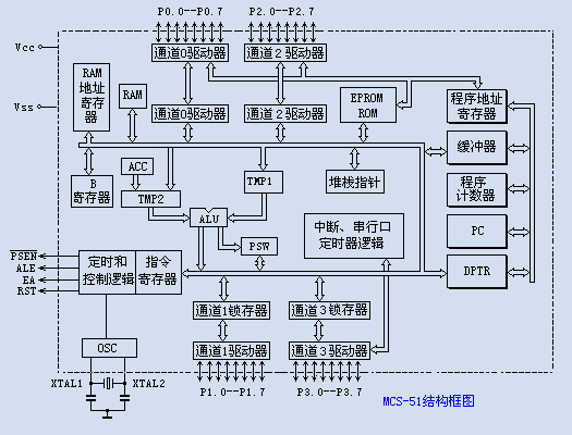

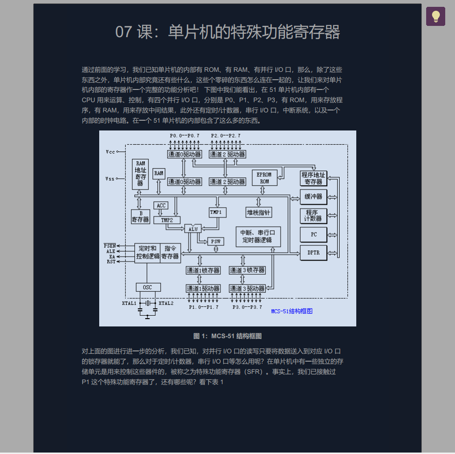

  通过前面的学习,我们已知单片机的内部有ROM、有RAM、有并行I/O口,那么,除了这些东西之外,单片机内部究竟还有些什么,这些个零碎的东西怎么连在一起的,让我们来对单片机内部的寄存器作一个完整的功能分析吧!  下图中我们能看出,在51单片机内部有一个CPU用来运算、控制,有四个并行I/O口,分别是P0、P1、P2、P3,有ROM,用来存放程序,有RAM,用来存放中间结果,此外还有定时/计数器,串行I/O口,中断系统,以及一个内部的时钟电路。在一个51单片机的内部包含了这么多的东西。

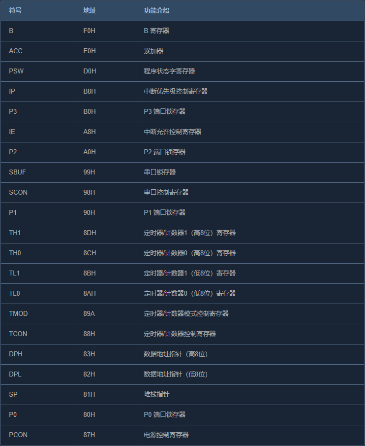

  对上面的图进行进一步的分析,我们已知,对并行I/O口的读写只要将数据送入到对应I/O口的锁存器就能了,那么对于定时/计数器,串行I/O口等怎么用呢?在单片机中有一些独立的存储单元是用来控制这些器件的,被称之为特殊功能寄存器(SFR)。事实上,我们已接触过P1这个特殊功能寄存器了,还有哪些呢?看下表1
            符号
地址
功能介绍
            B
F0H
B寄存器
            ACC
E0H
累加器
            PSW
D0H
程序状态字
            IP
B8H
中断优先级控制寄存器
            P3
B0H
P3口锁存器
            IE
A8H
中断允许控制寄存器
            P2
A0H
P2口锁存器
            SBUF
99H
串行口锁存器
            SCON
98H
串行口控制寄存器
            P1
90H
P1口锁存器
            TH1
8DH
定时器/计数器1(高8位)
            TH0
8CH
定时器/计数器1(低8位)
            TL1
8BH
定时器/计数器0(高8位)
            TL0
8AH
定时器/计数器0(低8位)
            TMOD
89A
定时器/计数器方式控制寄存器
            TCON
88H
定时器/计数器控制寄存器
            DPH
83H
数据地址指针(高8位)
            DPL
82H
数据地址指针(低8位)
            SP
81H
堆栈指针
            P0
80H
P0口锁存器
            PCON
87H
电源控制寄存器
  表1
<特殊功能寄存器地址映象表(一)>

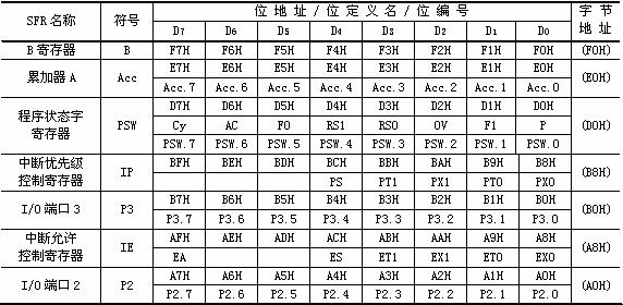

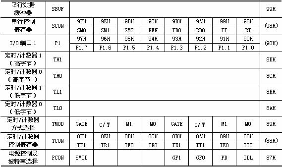

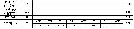

<特殊功能寄存器地址映象表(二)>
<特殊功能寄存器地址映象表(三)>

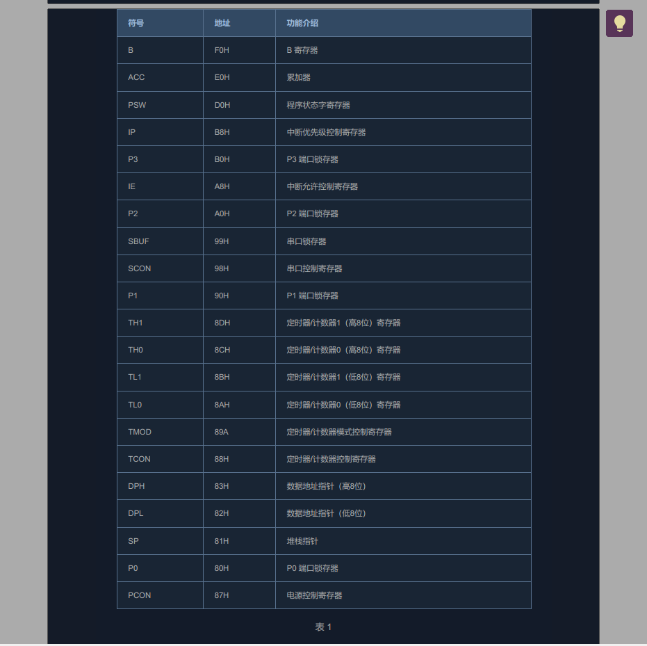

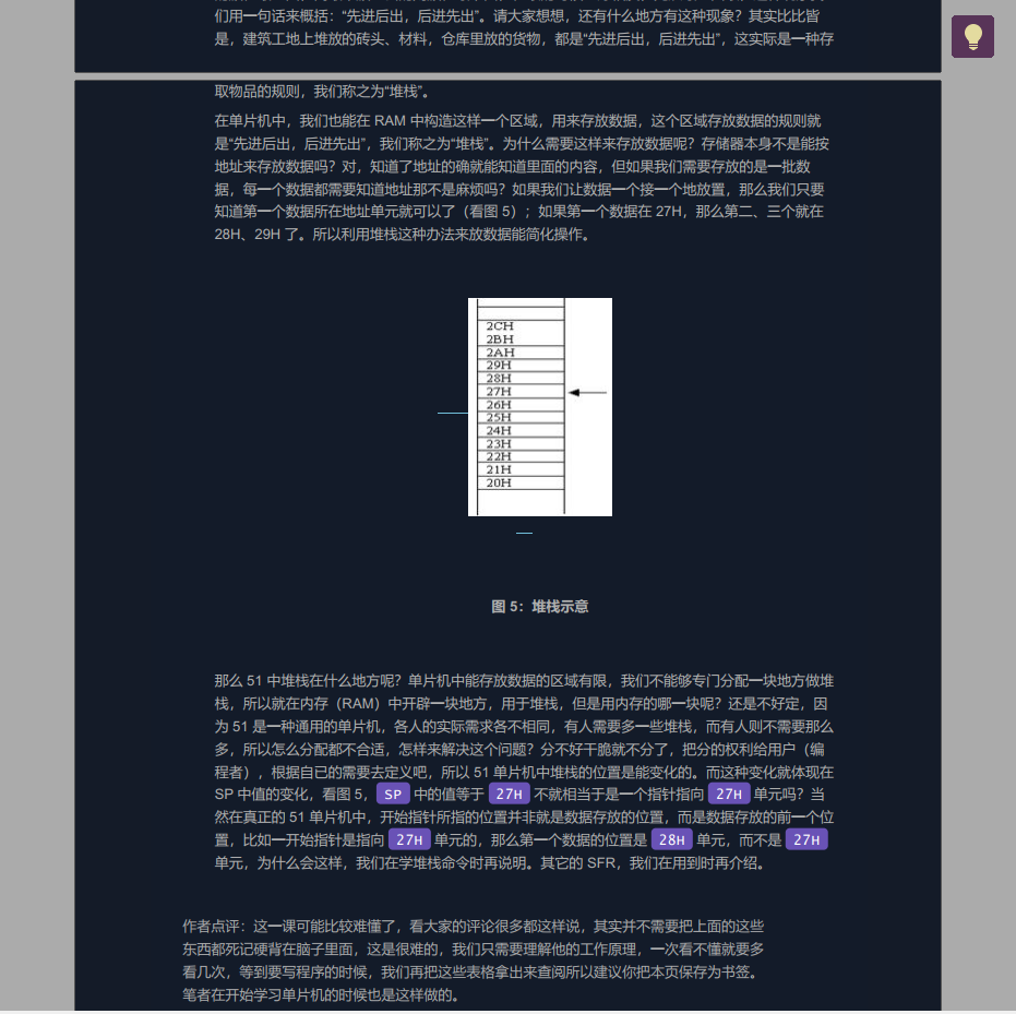

ID:866313 发表于 2024-1-7 12:19 | 显示全部楼层
对内容校对了一下,保存为 PDF,欢迎下载我提供的附件哦~
附件:
07 课:单片机的特殊功能寄存器.pdf (461.39 KB, 下载次数: 2)

ID:147082 发表于 2016-11-14 14:23 | 显示全部楼层
TH0到底是高还是低啊?

ID:170847 发表于 2017-5-27 18:14 | 显示全部楼层
##纠错:第一个列表里面的定时/计数器那一串有误,
