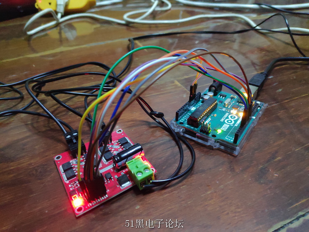

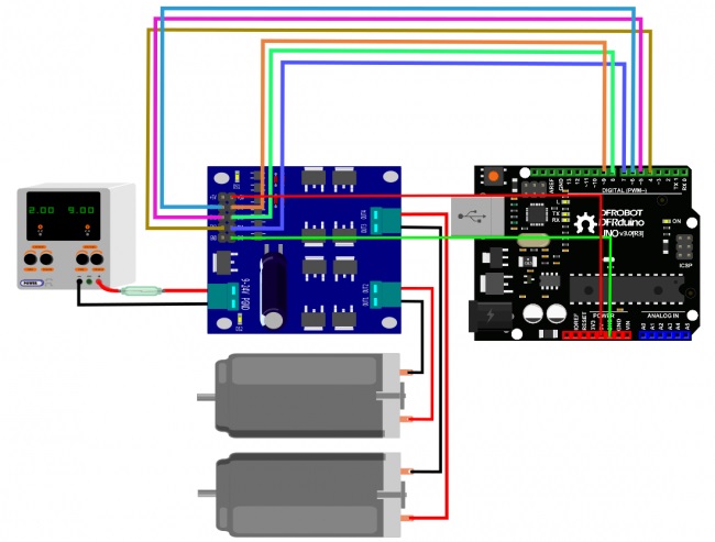

本人小白,买了一个L298N 12 24V 7A 160W双路的模块,带两个12V 18W的电机,电源是12V 10A 的。
照着网上的图接线,现在L298N没有输出电压,arduino板子只能通过外部电脑供电(这样可以运转)……
如果arduino不接外部电源,整个插上电之后只有L298N的指示灯亮,arduino的灯不亮,电机不转。
请问各位大佬这是怎么回事呢?
接线如下:
代码如下:

ID:753266 发表于 2020-5-29 00:21 | 只看该作者
你这个不是L298芯片,应该是电路逻辑跟L298芯片一样。
   你首先要确定的是你这块功率模块和你的控制模块有没有共地。
然后跟卖家要这块功率模块的相关图纸,你这又不是标准模块,这么接线我也不知道你是接在哪里,没法分析。
