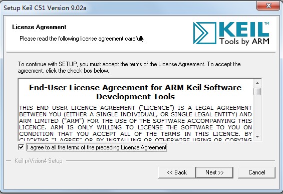

2、点击“Next按钮,弹出“License Agreement”对话框,如图1-2所示,这里显示一些用户安装协议,我们在“I agree to all the terms of the preceding License Agreement打勾,如图1-2所示

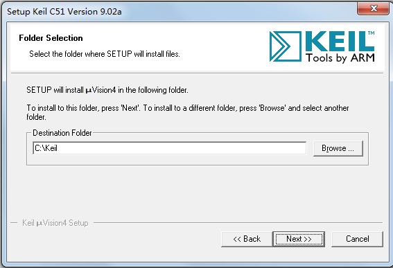

3、点击“Next”按钮,弹出“Folder Selection”对话框,如图1-3所示。这里可以设置安装路径,默认安装路径在“C\Keil”文件夹下。点击“Browse”按钮,可以修改安装路径,这里建议大家用默认的安装路径,如果你要修改,也必须使用英文路径,不要使用包含有中文字符的路径

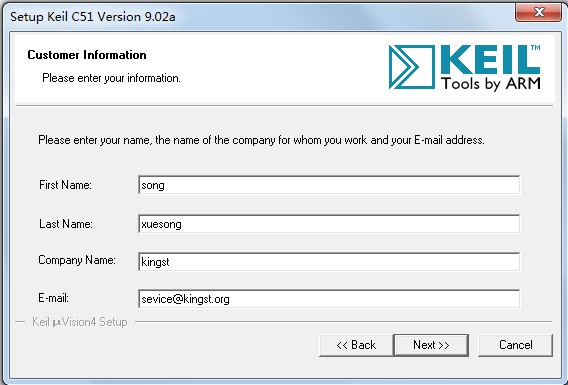

4点击Next”按钮,弹出“Customer Information”对话框,如图1-4所示。大家输入用户名、公司名称以及E-mail地址即可。

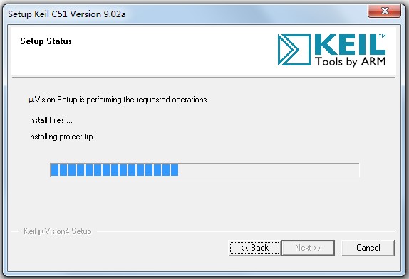

5、单击“Next”,就会自动安装软件,如图1-5所示

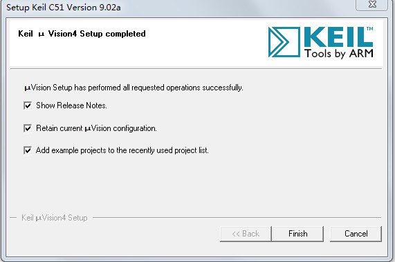

6、安装完成后,弹出来安装完成对话框,如图1-6所示,并且出现几个选项,大家刚开始把这几个选项的对号全部去掉就可以了,暂时先不用关注他有什么作用。
1-6安装完成
7、最后,点击“Finish”,Keil编程软件开发环境就这么装好了。

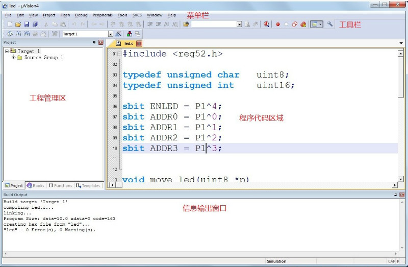

首先,打开一个工程项目,如图1-7所示
1-7 工程文件
从图1-7我们可以很轻松的分辨出菜单栏、工具栏、工程管理区、程序代码区和信息输出窗口。这个是Keil4的英文版,网上有一些汉化版本的,我不建议用。即使你的英语不好,使用英文版本的软件一点问题没有,刚开始大家先跟着我去使用,一共没几个单词,不需要你去翻译,用几次你就记住怎么用了。因为以后做实际开发的时候,大多数软件都是英文版的如果现在学习的时候一直用中文软件,将来一旦换了其它的英文软件慌了,所以从现在开始,我们慢慢的来熟悉英文软件,将来以后再用其他英文软件的时候,就可以做到触类旁通、驾轻就熟了

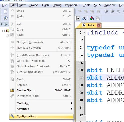

Keil软件菜单栏和工具栏的具体细化功能,和字典一样用来备查,所以我把它写到了附录里边,在这里只介绍一点,关于Keil软件里边的字体大小和颜色设置。在View-->Configuration-->Colors &Fonts里边,可以进行程序的颜色,字体大小的设置,如图1-8所示
1-8 字体设置()

View-->Configuration-->Colors &Fonts;这个View应该是Edit
