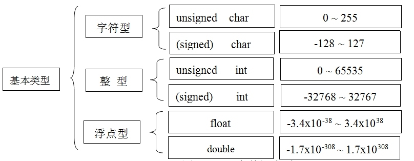

C语言的数据基本类型分为整型、字符型以及浮点型,如图4-1
图4-1 C语言数据类型
图4-1中,三种基本类型,每个基本类型又包含了两个类型。其中字符型和整型,除了有一定的数据大小范围之外,只能表达整数。而unsigned型的又只能表达正数,要表达负数必须用signed型,编写程序的时候,signed可以省略。表达小数,必须用浮点型。
比如上节课最后给的闪烁小灯的程序,我们用的是unsigned int i = 0;这个地方i的范围就是0~65535,我们for语句的写法,如果那个30000改成70000的话,for(i=0;i<70000;i++);大家会发现小灯会一直亮,而不是闪烁了,那理解这个问题,当然我们要来了解for语句的用法了。

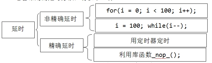

    C语言常用的延时办法,有以下4种
图4-2 C语言延时
图4-2是我们编程语言常用的4种延时方法,其中两种非精确延时,两种精确一些的延时。for语句和while语句都可以通过改变i的范围值来改变延时时间,但是C语言的时间都是不能通过程序看出来的。
精确延时有两个方法,一个方法是用定时器来延时,这个方法我们后边课程要详细介绍,定时器是单片机的一个重点。另外一个就是用库函数_nop_();,一个NOP的时间是一个机器周期的时间,这个后边也要介绍。
非精确延时,只是在我们做一些简单的比如小灯闪烁,流水灯等简单实验中使用,而实际做实际开发程序中其实这种非精确延时用的极少,这里我们只是做演示功能使用。

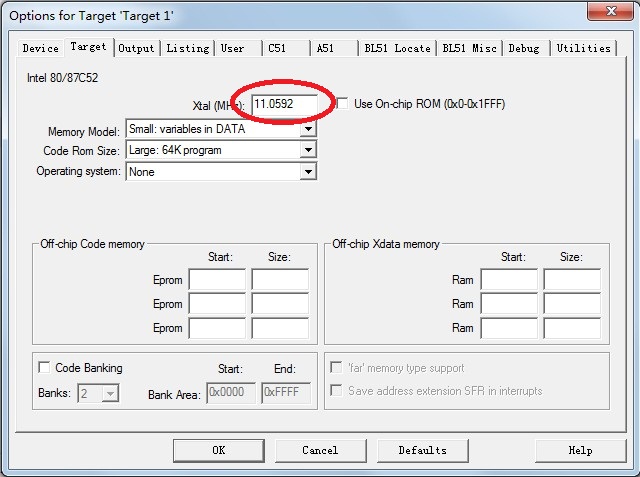

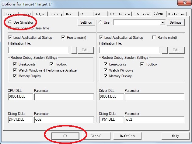

那么如何观察延时有多长时间呢?大家鼠标点Keil的Project-->Options for Target ‘Target1’,或点Target1右侧图标图片,进入设置选项,如图4-3所示
图4-3 Options for Target
首先我们打开Target这个选项卡,找到里边的Xtal(MHz)这个位置,这是填写我们进行模拟时间的晶振选项,从我们原理图以及板子上都可以看到,我们单片机所配的晶振是11.0592MHz,所以这个地方我们要填上11.0592。然后找到Debug这个选项,选择左侧的Use Simulator,然后点击最下边的OK就可以了,如图4-4所示。
图4-4 Debug配置信息

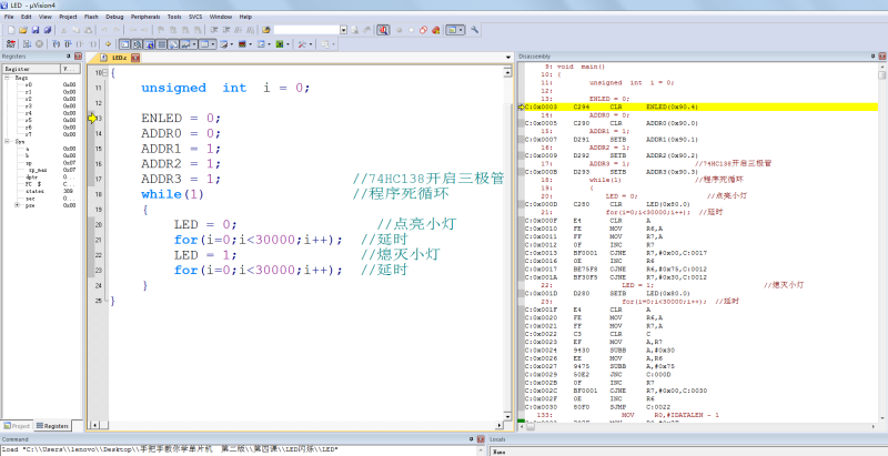

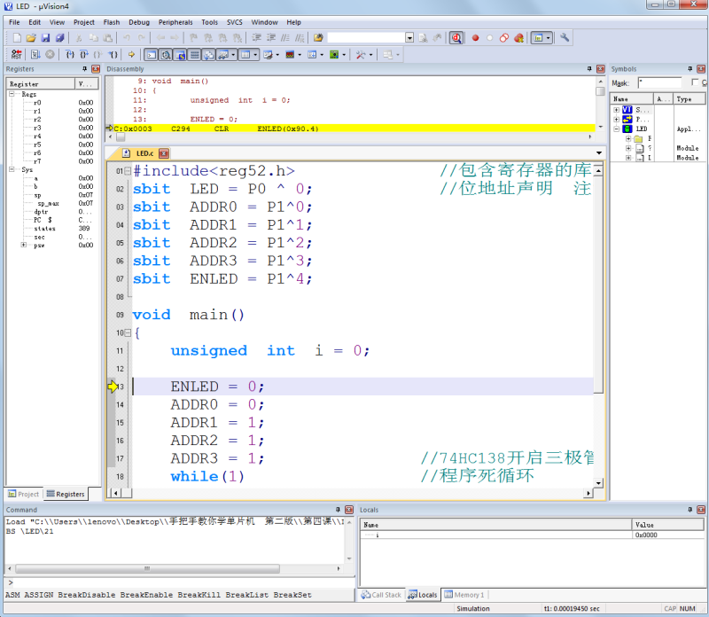

点击Debug菜单里的Start/Stop Debug Session,或者鼠标点做左侧的这个Debug图标图片,会进入一个新的页面,如图4-5所示。
图4-5 Debug窗口显示

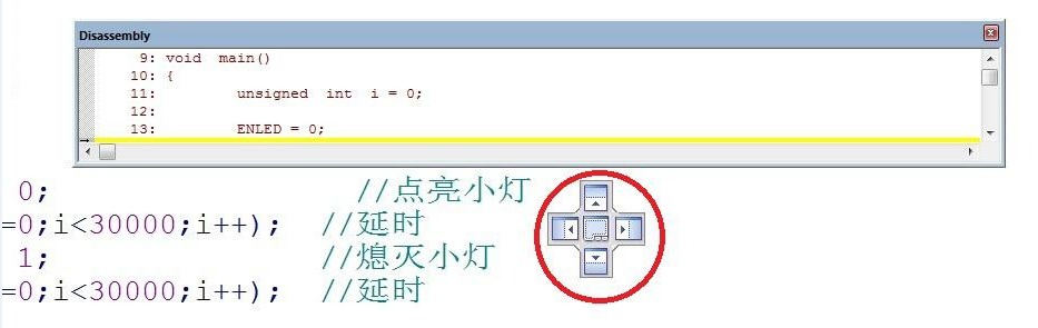

最左侧那一栏是单片机的一些寄存器和系统信息,最上边那一栏是Keil将C语言转换成汇编的代码,下边就是我们C语言的程序,还有各种窗口都可以打开,在view菜单可以打开或者关闭我们的各种窗口。这节课我们只关心我们需要的窗口,其他窗口用到再说。那么有时候我们觉得这种分布不是特别的好,所以我们想改变一下窗口分布怎么办呢?比如Disassembly(汇编)窗口,我们先用鼠标拖动它,然后中间会出现一个方向符号,再用鼠标点那个方向符号,他就给我们分布了,如图4-6所示。
图4-6 Keil窗口移动(一)
我们点击最右边的那个箭头,然后窗口变化成如4-7图所示。或者我们如果用不到汇编的程序,也可以直接关掉。
图4-7所示 Keil窗口移动(二)
细心的同学会看到在C语言的程序里有个黄色的箭头,这个箭头代表的就是这个程序当前运行的位置,在这个Debug里边,我们可以看到我们的程序运行的过程。在左上角有这三个图标图片,第一个是复位,点击一下之后,程序就会跑到最开始的位置运行,第二个图标是全速运行图标,点击一下程序就会全速运行跑起来,第三个图标是停止图标,当程序全速运行跑起来后,我们可以通过点击第三个图标来让程序停止,观察程序运行到哪里了。点击一下复位后,我们会发现C语言程序左侧有的灰色或者绿色,有的地方还是保持原来的白色,我们可以在我们灰色的位置双击鼠标设置断点,就是比如程序一共20行,在第十行设置断点后,点全速运行,程序就会运行到第十行停止,方便我们观察运行到这个地方的情况。

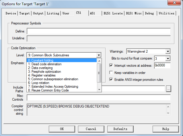

同学们会发现,有的位置可以设置断点,有的地方不可以设置断点,这是为什么呢?Keil软件本身具备优化我们程序的功能,如果大家想在所有的位置设置断点,可以把优化选项设置到0位置,就是程序不进行优化。如图4-8所示。
图4-8 优化选项设置

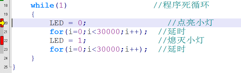

这节课我们重点是看看C语言代码的运行时间,在最左侧的register那个框内,有一个sec选项,这个选项就是单片机运行时间的统计选项,大家点一下复位按钮,会发现这个sec变成了0,然后我们在LED = 0; 这一句加一个断点,在LED = 1;这个位置加一个断点,我们点击全速运行按钮,会直接停留在LED = 0;我们会看到我们的时间变化成0.000197秒,如图4-9所示。
图4-9 断点设置
    我们再点一下全速运行,会发现sec变成了0.07530650秒,那么这样一个for循环的时间大概有75ms左右,我们也可以通过改变30000这个数字来改变这个间隔时间。当然了,大家要注意i的变量范围,你如果写成了大于65535的值以后,程序就会一直运行不下去了,因为i无论如何变化,都不会大于这个值,如果要大于这个值正常运行,必须改变i定义的类型了。后边如果我们要求看一段程序运行多长时间,都可以通过这种方式来看。

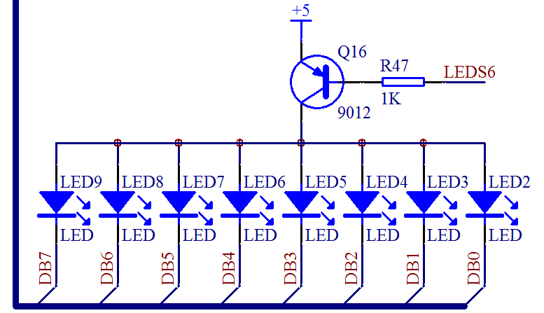

我们前边学了点亮LED小灯,然后又学了LED小灯闪烁,下边我们要进一步了解一下如何让8个小灯依次一个一个点亮,流动起来。
图4-10 LED小灯电路图
通过前面的课程,我们可以了解到控制引脚P0.0通过了74HC245控制DB0,P0.1控制DB1......P0.7控制DB7。我们还学到一个字节是8位,我们如果写一个P0,就代表了P0.0到P0.7的共8个位。比如我们写P0 = 0xFE;转换成二进制就是0b11111110,所以点亮LED小灯的程序,实际上我们可以改成另外一种写法,如下所示。
