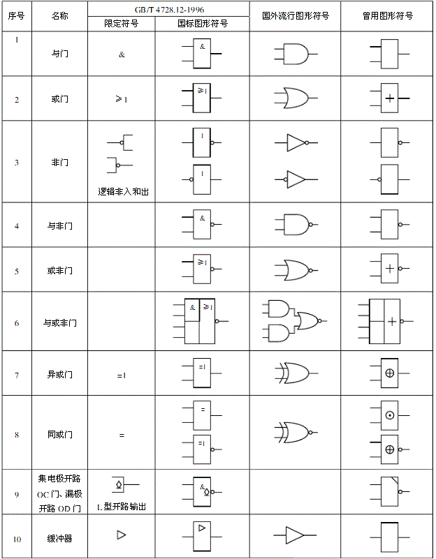

1.1 基本数字逻辑门电路
不管是数字电路,还是C语言,我们都会经常遇到逻辑运算和逻辑电路,在这里我介绍一下,大家先简单了解一下,知道有这么回事,回头遇到了,再详细研究。
首先,在“逻辑”这个概念范畴内,存在真和假这两个逻辑值,而将其对应到数字电路或C语言中,就变成了“非0值”和“0值”这两个值,即逻辑上的“假”就是数字电路或C语言中的“0”这个值,而逻辑“真”就是其它一切“非0值”。
然后,我们来具体分析一下几个主要的逻辑运算符。我们假定有2个字节变量:A和B,二者进行某种逻辑运算后的结果为F。
以下逻辑运算符都是按照变量整体值进行运算的,通常就叫做逻辑运算符:
&&:逻辑与,F = A && B,当A、B的值都为真(即非0值,下同)时,其运算结果F为真(具体数值为1,下同);当A、B值任意一个为假(即0,下同)时,结果F为假(具体数值为0,下同)。
||:逻辑或,F = A || B,当A、B值任意一个为真时,其运算结果F为真;当A、B值都为假时,结果F为假。
! :逻辑非,F = !A,当A值为假时,其运算结果F为真;当A值为真时,结果F为假。
以下逻辑运算符都是按照变量内的每一个位来进行运算的,通常就叫做位运算符:
& :按位与,F = A & B,将A、B两个字节中的每一位都进行与运算,再将得到的每一位结果组合为总结果F,例如A = 0b11001100,B = 0b11110000,则结果F就等于0b11000000。
| :按位或,F = A | B,将A、B两个字节中的每一位都进行或运算,再将得到的每一位结果组合为总结果F,例如A = 0b11001100,B = 0b11110000,则结果F就等于0b11111100。
~ :按位取反,F = ~A,将A字节内的每一位进行非运算(就是取反),再将得到的每一位结果组合为总结果F,例如,A = 0b11001100,则结果F就等于0b00110011;这个运算符我们在前面的流水灯实验里已经用过了,现在再回头看一眼,是不是清楚多了。
^ :按位异或,异或的意思是,如果运算双方的值不同(即相异)则结果为真,双方值相同则结果为假。在C语言里没有按变量整体值进行的异或运算,所以我们仅以按位异或为例,F = A ^ B,A = 0b11001100,B = 0b11110000,则结果F就等于0b00111100。
我们今后要看资料或芯片手册的时候,会经常遇到一些电路符号,表5-1就是数字电路中的常用符号,知道这些符号有利于我们理解器件的逻辑结构,尤其重点认识以下表中的“国外流行图形符号”。在这里我们先简单看一下,后边遇到了知道到这里查阅就可以了。

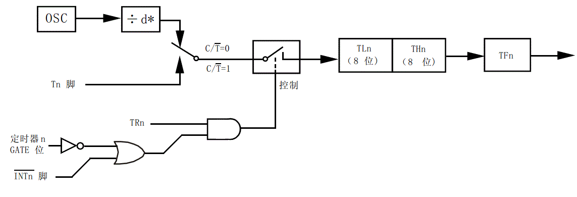

图5-1 定时器/计数器模式1示意图
我带着大家来分析一下这个示意图,后边如果手册中遇到,大家也就会自己研究了。OSC框表示时钟频率,因为我们1个机器周期等于12个时钟周期,所以那个d就等于12。下边GATA右边的那个门是一个非门电路,再右侧是一个或门,再往右是一个与门电路,大家可以对照一下5-1节的内容。
图上可以看出来,下边部分电路是控制了上边部分,那我们先来看下边是如何控制的,我们以定时器0为例。
1、TR0和下边或门电路的结果要进行与门运算,TR0如果是0的话,与运算完了肯定是0,所以确定如果要让定时器工作,TR0 = 1。
2、与门结果要想是1,那或门出来的信号必须也得是1才行。在GATE位为1的情况下,经过一个非门变成0,或门电路结果要想是1的话,那INT0即P3.2引脚必须是1的情况下,这个时候定时器才会工作,而INT0引脚是0的情况下,定时器不工作,这就是GATE位的作用。
3、当GATE位为0的时候,经过一个非门变成1,不管INT0引脚是什么电平,经过或门电路后则肯定是1,定时器就会工作。
4、要想让定时器工作,就是加1,从图上看有两种方式,第一种方式是那个开关打到上边的箭头,就是C/T = 0的时候,一个机器周期TL就会加1一次,当开关打到下边的箭头,即C/T =1的时候,T0引脚即P3.4引脚来一个脉冲,TL就加1一次,这也就是计数器功能。
INT0引脚是P3.2,INT1引脚是P3.3,T0引脚是P3.4,T1引脚是P3.5,这个可以从我们KST-51开发板原理图上看出来。

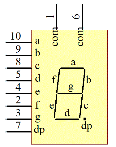

先给大家提供一张原理图看一下,如图5-1所示。
图5-2 数码管原理图
这是比较常见的数码管的原理图,我们板子上一共有6只数码管。前边有了LED小灯的学习,数码管学习就会轻松的多了。从图5-1能看出来,数码管共有a,b,c,d,e,f,g,dp这8个段,而实际上,这8个段每一段都是一个LED小灯,所以数码管就是由8个LED小灯所组成的。我们看一下数码管内部结构图5-2。

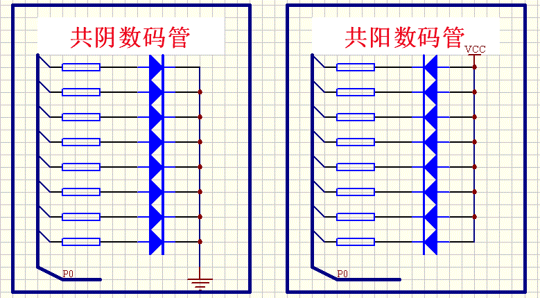

图5-3 数码管结构图
数码管分为共阳数码管和共阴数码管,所谓的共阴数码管就是8只LED小灯的阴极是接在一起的,也就是阴极是公共端,由阳极来控制小灯是否亮灭。同理,共阳数码管就是阳极是接到一起的,大家可以仔细研究下图5-2。细心的同学也会发现,数码管上边有2个com,实际上就是我们数码管的公共端。为什么有2个,我个人认为,一方面有2个可以起到对称的效果,刚好是10个引脚,另外一个方面,公共端通过的电流较大,我们初中就学过,并联电路电流之和等于总电流,用2个com可以把公共电流平均到2个引脚上去,降低线路承受的电流。

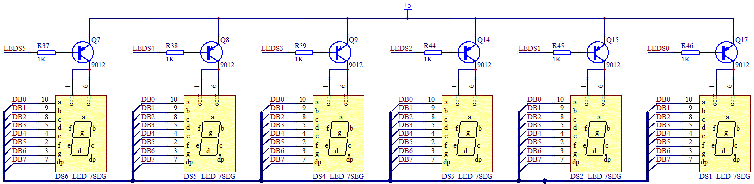

从我们板子的电路图上能看出来,我们所用的数码管是共阳数码管,如图5-3所示。
图5-4 共阳数码管电路

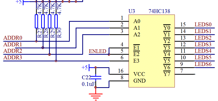

他们的com是接到了正极上,当然了,和LED小灯电路类似,也是由74HC138控制了三极管的导通来控制整个数码管的电流,我们先来看DS1这个数码管。原理图上可以看出来,控制DS1的三极管是Q17,控制Q17的引脚是LEDS0,对应到74HC138上边就是Y0端的输出。
图5-5 74HC138控制图
我们现在的目的是让LEDS0这个引脚输出低电平,相信大家现在可以独立根据前边学到的内容把ADDR0,ADDR1,ADDR2,ADDR3,ENLED这4个输入状态写出来,现在大家不要偷懒,都去根据138的手册去写一下,不需要你记住这些结论,但是遇到就写一次,锻炼过几次后,遇到同类芯片自己就知道如何去解决问题了。
