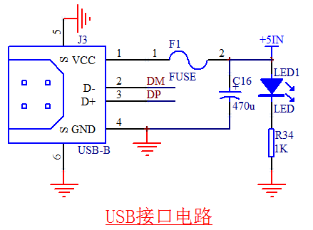

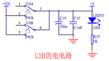

首先我们来看图3-1。
图3-1 去耦电容应用
左边这张图,过了保险丝以后,接了一个470uF的电容C16,右边这种图,经过开关后,接了一个100uF的电容C19,并且并联了一个0.1uF的电容C10。其中C16和C19起到的作用是一样的,C10的作用和他们两个不一样,我们先来介绍这2个大一点的电容。
容值比较大的电容,理论上可以理解成水缸或者水池子,同时,大家可以直接把电流理解成水流,其实大自然万物的原理都是类似的。
作用一,缓冲作用。当上电的瞬间,电流从电源处流下来的时候,不稳定,容易冲击电子器件,加个电容可以起到缓冲作用。就如同我们直接用水龙头的水浇地,容易冲坏花花草草的。我们只需要在水龙头处加个水池,让水经过水池后再缓慢流进草地,就不会冲坏花草,起到有效的保护作用。
作用二,稳定作用。我们一整套电路,后级的电子器件功率大小、电流大小也不一样,器件工作的时候,电流大小不是一直持续不变的。比如后级有个器件还没有工作的时候,电流消耗是100mA,突然它参与工作了,电流猛的增大到150mA了,这个时候如果没有一个水缸的话,电路中的电压(水位)就会直接突然下降,比如我们的5V电压突然降低到3V了。而我们系统中有些电子元器件,必须高于一定的电压才能正常工作,电压太低就直接不工作了,这个时候水缸就必不可少了。电容会在这个时候把存储在里边的电流释放一下,稳定电压,当然,随后前级的电流会及时把水缸充满的。

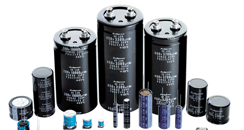

有了这个电容,可以说我们的电压和电流就会很稳定了,不会产生大的波动。这种电容常用的有以下三种:
图3-2 铝电解电容
图片    图片

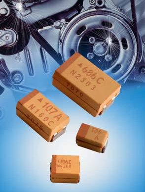

图3-3 钽电容                 图3-4 陶瓷电容
这三种电容是我们常用的三种电容,其中第一种个头大,占空间大,单位容量价格最便宜,第二种和第三种个头小,占空间小,性能一般也略好于第一种,但是价格也贵不少。当然,除了价格,还有一些特殊参数,在通信要求高的场合也要考虑很多,这里暂且不说。我们板子上现在用的是第一种,只要在符合条件的情况下,第一种470uF的电容不到一毛钱,同样的耐压和容值,第二种和第三种可能得1块钱左右。
电容的选取,第一个参数是耐压值的考虑。我们用的是5V系统,电容的耐压值要高于5V,一般推荐1.5倍到2倍即可,有些场合稍微高于也可以。我们板子上用的是10V耐压的。第二个参数是电容容值,这个就需要根据经验来选取了,选取的时候,要看这个电容起作用的这块系统的功率消耗情况,如果系统耗电较大,波动可能比较大,那么容值就要选大一些,反之,可以小一些。
刚开始同学们设计电路也模仿别人,别人用多大自己也用多大,慢慢积累。比如咱上边讲电容作用二的时候,电流从100mA突然增大到150mA的时候,其实即使加上这个电容,电压也会轻微波动,比如从5V波动到4.9V,但是只要我们板子上的器件在电压4.9V以上也可以正常工作的话,这点波动是没有问题的,但是如果不加或者加的很小,电压波动比较大,有些器件就会工作不正常了。但是如果加的太大,占空间并且价格也高,所以这个地方电容的选取多参考经验。
第二个电容,容值较小,是0.1uF,也就是100nF,是用来滤除高频信号干扰的。比如ESD,EFT等。有一点大家要清楚,我们初中学过电容可以通交流隔直流,但是电容的参数对不同频率段的干扰的作用是不一样的。这个100nF的电容,是我们的前辈根据干扰的频率段,根据板子的参数,根据电容本身的参数所总结出来的一个值。也就是说,以后大家在设计数字电路的时候,在电源处的去耦高频电容,直接用这个0.1uF就可以了,不需要去计算。
还有一点,就是大家看我们的电路图可以看出来,通常在电路中可能瞬间电流较大的地方,会加一个大电容,比如在1602液晶左上角的那个,靠近了单片机的VCC以及1602液晶背光的VCC,起到稳定电压的作用,在左上角电机和蜂鸣器位置有一个,也是起到稳定电压的作用。还有在所有的IC器件的VCC和GND之间,都会放一个0.1uF的高频去耦电容,特别在布板的时候,这个0.1uF电容要尽可能的靠近IC,尽量很顺利的将这个IC的VCC和GND连到一起,这个大家先了解,细节以后再讨论。

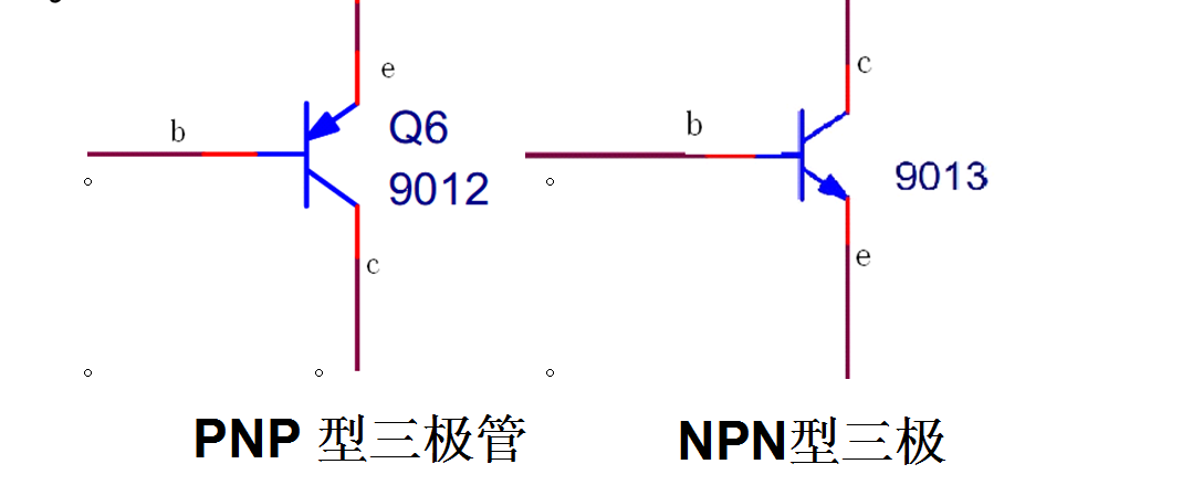

图3-6 三极管示意图
三极管一共有3个极,从图3-6来看,横向左侧的引脚叫做基极(base),中间有一个箭头,一头连接基极,另外一头连接的是发射极e(emitter),那剩下的一个引脚就是集电极c(collector)。这块是必须要记住的内容,死记硬背即可,后边慢慢用的多了,每次死记硬背一次,多次以后就会深入脑海了。

下面我们一句一句来解析口诀。大家可以看图3-6,三极管有2种类型,箭头朝内就是PNP,箭头朝外自然就是NPN了,在实际应用中,往往我们要根据实际电路需求来选择到底用哪种类型,大家用几次估计就会了,很简单。
三极管的用法特点,关键点在于b极(基极)和e级(发射极)之间的电压情况,对于PNP而言,e极电压只要高于b级0.7V以上,这个三极管e级和c级之间就可以顺利导通。也就是说,控制端在b和e之间,被控制端是e和c之间。同理,NPN型三极管的导通电压是b极比e极高0.7V,总之是箭头的始端比末端高0.7V就可以导通三极管的e极和c极。这就是关于“导通电压顺箭头过,电压控制”的解释,我们来看图3-7。

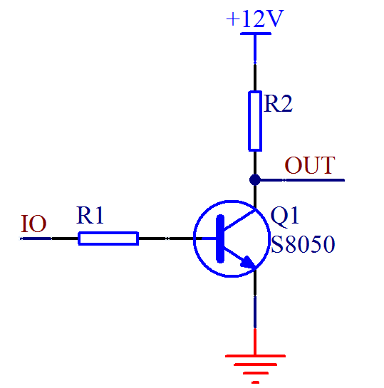

图3-8 三极管控制电路图
图3-8里所示,当IO口输出高电平5V时,三极管导通,OUT输出低电平0V,当IO口输出低电平时,三极管截止,OUT则由于上拉电阻R2的作用而输出12V的高电平,这样就实现了低电压控制高电压的工作原理。

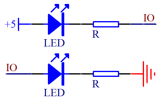

所谓的驱动,主要是指电流输出能力。我们再来看这两个图之间的对比
图3-9 LED小灯对比示意图
图3-9中上边的LED灯,和我们第二课讲过的LED灯是一样的,当IO口是高电平时,小灯熄灭,当IO口是低电平时,小灯点亮。
下边那个图呢,按照这种推理,IO口是高电平的时候,应该有电流流过并且点亮小灯,但是实际并非如此。
单片机主要是个控制器件,具备四两拨千斤的特点。就如同杠杆必须有一个支点一样,想要撑起整个地球必须有力量承受的支点。单片机的IO口可以输出一个高电平,但是他的输出电流很有限,普通IO口输出高电平的时候,大概只有几十到几百uA的电流,达不到1mA,也就点不亮这个LED小灯或者亮度很低,这个时候如果我们想高电平点亮LED,用上三极管就可以这样来处理,我们板上的这种型号,可以通过500mA的电流,有的三极管通过的电流还更大一些,如图3-10所示。

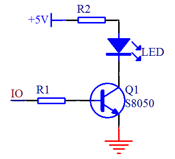

图3-10 三极管驱动LED小灯
图3-10中,当IO口是高电平,三极管导通,因为三极管的电流放大作用,c极电流就可以达到mA以上了,就可以成功点亮LED小灯。

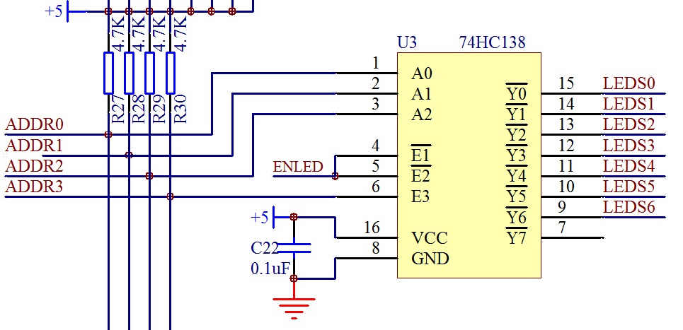

3.3.4 74HC138三八译码器的应用
在我们设计单片机电路的时候,单片机的IO口数量是有限的,有时并满足不了我们的设计需求,比如我们的STC89C52RC一共是32个IO口,但是我们为了控制更多的器件,就要使用一些外围的数字芯片,这种数字芯片由简单的输入逻辑来控制输出逻辑,比如74HC138这个三八译码器,图3-15是74HC138在我们原理图上的一个应用。
图3-15 74HC138应用原理图
从这个名字来分析,三八译码器,就是把3种输入状态翻译成8种输出状态。从图3-15所看出来的,74HC138一共有1~6一共是6个输入引脚,但是其中4、5、6这三个引脚是使能引脚。使能引脚和我们前边讲74HC245的OE引脚是一样的,这三个引脚如果不符合规定的输入要求,Y0到Y7不管你输入的1、2、3引脚是什么电平状态,总是高电平。所以我们要想这个74HC138正常工作,ENLED那个输入位置必须输入低电平,ADDR3位置必须输入高电平,这两个位置都是使能控制端口。不知道大家是否记得我们第二课的程序有这么两句ENLED = 0;ADDR3 = 1;就是控制使这个74HC138使能的。
这类逻辑芯片,大多都是有使能引脚的,使能符合要求了,那下面就要研究逻辑控制了。对于数字器件的引脚,如果一个引脚输入的时候,有0和1两种状态;对于两个引脚输入的时候,就会有00,01,10,11这四种状态了,那么对于3个输入的时候,就会出现8种状态了,大家可以看下边的这个真值表——图3-16,其中输入是A2,A1,A0的顺序,输出是从Y0,Y1....Y7的顺序。

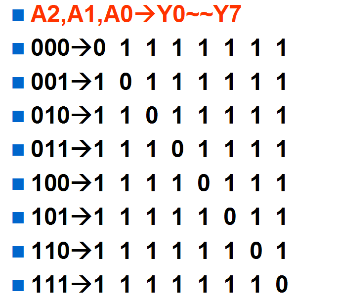

图3-16 74HC148真值表
从图3-16可以看出,任一输入状态下,只有一个输出引脚是低电平,其他的引脚都是高电平。我们清楚的知道,8个LED小灯的总开关三极管Q16基极的控制端是LEDS6,也就是Y6输出一个低电平的时候,可以开通三极管Q16,从右侧的希望输出的结果,我们可以推导出我们的A2,A1,A0的输入状态应该是110,那我们再来看下原理图3-17。

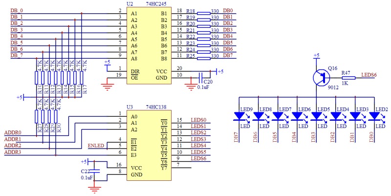

图3-17 点亮LED小灯整体示意图
那么我们在整体捋一遍点亮LED小灯的过程,首先看74HC138,我们要让LEDS6为低电平才能导通三极管Q16,所以ENLED = 0;ADDR3 = 1;保证74HC138使能。然后ADDR2 = 1; ADDR1 = 1; ADDR0 = 0;这样保证了三极管Q16这个开关开通,5V电源加到LED上。
而74HC245左侧是通过P0口控制,我们让P0.0引脚等于0,就是DB_0等于0,而右侧DB0等于DB_0的状态,也是0,那么这样在这一排共8个LED小灯当中,只有最右侧的小灯和5V之间有压差,有压差就会有电流通过,有电流通过我们的LED2就会发光。
74HC245左侧我们可以看出来,是直接接到P0口上的,而74HC138的ADDR0 ~ ADDR3接在何处呢?

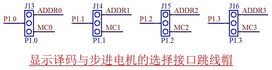

图3-18 跳线帽接口部分
跳线帽是大家以后要常用的一个器件,他的作用就是起到导线的作用,我们可以通过跳线帽来实现连接线的切换。
图3-19 跳线实物图
大家看,跳线帽本身可以占2个针的位置,现在是把右侧和中间的针插到了一起,这样实现的就是图3-18中的P1.0和ADDR0连接到一起,P1.1和ADDR1接一起,P1.2和ADDR2接一起,P1.3和ADDR3接一起。这样就可以透彻理解我们第二课的程序了。

图3-16 74HC148真值表,这里应该是74HC138吧

请问为什么是A2  A1 A0 这个顺序,而不是按A0  A1  A2
这个是规定?菜鸟一只

三极管电压转换控制不理解:由其是导通时更不懂?
去看看模电的入门书籍吧,要不以后更无法理解。
关于你提的这个问题,三极管导通时,以导线视之,12V经电阻出来的电压直接释放到地,所以集电极前的导线那是没有电压的。三极管截止时,就视作此路断开,集电极前的导线那就完全接受到经电阻流出的12V电压。

随易而安 发表于 2016-12-24 20:43
12v电压经电阻R2直接输出。
其实这个也得看out的负载,负载大了电平也高不起来

yingtn 发表于 2016-6-13 11:44
图3-8
为什么当三极管截止时OUT会输出高电平?
12v电压经电阻R2直接输出。

图3-8
