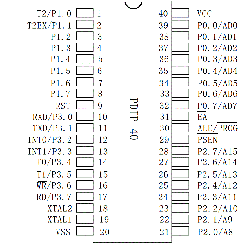

我们所学的STC89C52RC,它需要5V的供电系统,我们的开发板是使用USB口出来的5V直流电压直接供电的。从图2-1可以看到,供电电路在40脚和20脚的位置上,40脚接的是VCC,代表的是电源正极,20脚接的是GND,代表的是电源的负极。VCC和GND之间还有个电容,作用我们下节课介绍。
这个地方我们还要普及一个看原理图的知识。电路原理图是为了表达这个电路的工作原理而存在的,很多器件在绘制的时候更多考虑是方便分析原理,不是表达各个器件实际位置的。比如上边的单片机引脚图,引脚的位置我们是可以随意放的,但是每个引脚上有一个引脚标号(在表示芯片的方框的内部),这个引脚标号代表的才是单片机真正的引脚位置,如图2-2所示。一般情况下,这种双列直插的封装的芯片,左上角是1脚,逆时针旋转引脚号依次增加,一直到右上角是最大脚位,咱们现在选用的单片机一共40个引脚,因此右上角就是40。
图2-2单片机封装图

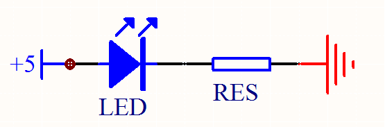

右侧有2条支路,第一条是在+5V和GND接了一个470uF的电容,电容是隔离直流的,所以这条支路是没有电流的,电容的作用,我们下节课再介绍,这节课我们主要看第二条支路。我们把第二条支路摘取出来就是这个样子了。
图2-4 Led小灯电路(1)
发光二极管是二极管中的一种,因此和普通二极管一样,这个二极管有阴极和阳极,习惯上也称之为正极和负极,这样方便在电路上观察,方向必须接对了才会有电流通过让LED小灯发光。刚才我提到了我们接入的VCC电压是5V,发光二极管自身压降大概可认为是2V,那么在右边RES这个电阻上承受的电压就是3V。那么现在我们要求电流范围是1~20mA的话,就可以根据伏安特性,把这个电阻的上限和下限值求出来。
(VCC - 2)/I= R
当电流是1mA的时候,电阻值是3K;当电流是20mA的时候,电阻值是150欧,也就是RES的取值范围是150~3000欧姆。这个电阻值大小的变化,直接可以限制整条通路的电流的大小,因此这个电阻我们通常称之为“限流电阻”。在图2-3中,我们用的电阻是1K,这条支路电流的大小,我想大家可以轻松计算出来了,而这个发光二极管在这里的作用,就是个电源指示灯,使用USB线将开发板和电脑连起来,这个灯就会亮了。

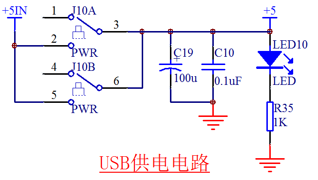

同理,我们在板子后级开关控制的地方,又添加了一个LED10发光二极管,作用就是当我们打开开关时,这个二极管才会亮起。
图2-5 USB供电电路
    大家注意,这里的开关虽然只有一个,但是是2路的,2路开关并联更能确保给后级提供更大的电流。电容C19和C10,都是隔离断开直流的,作用我们下节课介绍,这里大家可以忽略。

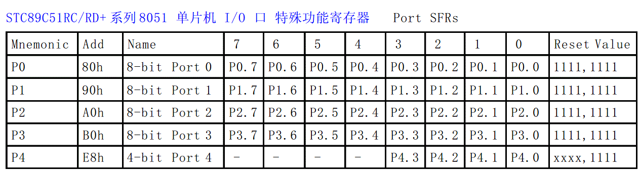

了解了这两个语句后,我们来大概看一下单片机的特殊功能寄存器。注意,每个型号的单片机都会配有生产厂商所写的数据手册(Datasheet),所以我们来看一下STC89C52RC的数据手册,从21页到24页,全部是对特殊功能寄存器的介绍以及地址映射列表。我们在使用这个寄存器之前,必须对这个寄存器的地址进行说明。是不是花花绿绿的太多了,记不住啊,这个没关系的,不需要你记住,了解一下,后边大部分我会慢慢给大家解释,少部分需要用到的时候,自己过来查手册就可以了,做技术不是为了应付考试,你可以随时翻阅手册查找你需要的资料。
继续往下看,在22页最下边有一个表格
表2-1 IO口特殊功能寄存器
我们来看一下表2-1,其中P4口是扩展出来的功能,我们暂时先不看,只看前边的P0,P1,P2,P3这4个,每个Px口本身又有8个控制端口。大家可以结合我们的开发板原理图或者图2-1来看,那么这样就确定了我们的单片机一共有32个IO口(IO,Input和Output,分别是输入和输出)。
其中P0口所在的地址是0x80,一共有从7到0这8个IO口控制位,后边有个Reset Value(复位值),这个很重要,我们看寄存器必看的一个参数,8个控制位复位值全部都是1。这里也就告诉了我们,这个单片机上电复位的时候,所有的引脚的值默认是高电平,我们在设计电路的时候也要充分的考虑这个问题。
那么上边那2条语句,我们写sfr的时候,必须要根据手册里的这个地址(add)去写,sbit的时候,就可以直接将一个字节其中某一位取出来。我们编程的时候,也有现成的写好寄存器地址的头文件,我们直接包含该头文件就可以了,不需要逐一去写了。

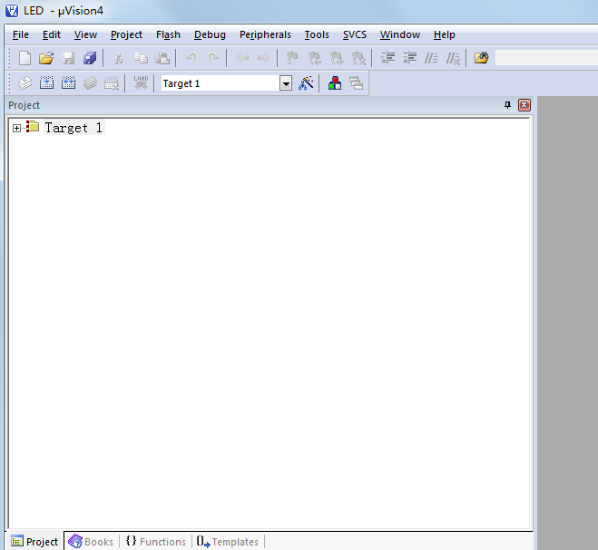

对于单片机程序来说,每个功能程序,都必须要有一个配套的工程文件(Project),即使是点亮LED这样简单的功能程序也不例外,因此我们首先要新建一个工程,打开我们的Keil软件后,点击:Project-->New uVision Project...然后会出现一个新建工程的界面,如图2-7所示。
图2-7 新建一个工程
我们首先改一下路径,改到了我们预先建立好的LED文件夹内,这样方便我们今后管理我们的程序,不同的功能程序放到不同的文件夹下,并且给这个工程起一个名字叫做LED,软件会自动加扩展名为.uvproj。
我们直接点保存就可以了,工程会自动保存成LED.uvproj文件,下次你要打开LED这个工程,可以直接找到文件夹,双击这个.uvproj文件就可以直接打开了。

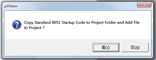

点OK之后,会弹出一个对话框,如果2-10所示,这个地方会有部分启动代码,如果点“否”编译器会自动处理这个问题,如果点“是”,这部分代码会提供给我们用户,我们用户就可以自己去处理这部分代码,那这部分代码在我们初学51的这个时间段,我们一般是不需要去修改的,但是随着技术的提高和知识的扩展,我们有可能会了解这块内容,因此这个地方我们选一下“是”,让这段代码出现,但是我们暂时不需要修改它,大家知道这么回事就可以了。
图2-10 初始化文件选择
这样工程就建立好了,如图2-11所示,如果我们点击Target 1左边的加号,会出现我们刚才加入的初始化文件STARTUP.A51,这个我们先不管。

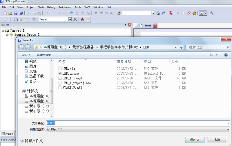

工程有了之后,我们要建立编写代码的文件,点击File-->New,新建一个文件,也就是我们编写程序的平台。然后点File-->Save或者直接点击那个Save的快捷键,可以保存文件并且命名为LED.C,这个地方必须加上.C了,因为如果写汇编语言,这个地方的扩展名是.ASM,头文件就是.H等等,我们编写的是C语言程序,这个地方必须自己添加文件的扩展名.C,如图2-13所示。
图2-12新建文件
图2-13 保存文件

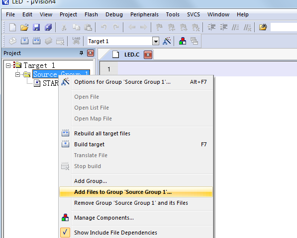

    现在我们就可以在我们建立好的文件中输入我们编写的程序了,在编写之前还有个工作要做。我们每做一个功能程序,必须要新建一个工程,一个工程代表了单片机要实现的一个功能。但是一个工程,有时候我们可以把我们的程序分多个文件写,所以每写一个文件,我们都要添加到我们所建立的工程中去,鼠标右键点Source Group 1,点Add Files to Group ‘Source Group 1’,
图2-14 添加文件(一)
图2-15 添加文件(二)
   单击LED.C然后点Add,或者双击LED.C都可以将文件加入到这个工程下,然后点Close,关闭添加。 这个时候大家会看到在Source Group 1下边又多了一个LED.C文件。

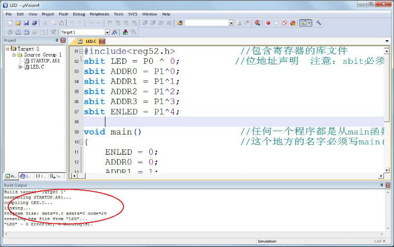

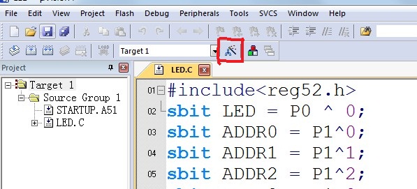

程序编好了,我们要对我们的程序编译进行编译,生成我们需要的可以下载到单片机里的文件,在编译之前,我们先要勾选一个选项,Project-->Options for Target‘Target1’...,或者直接点图2-16中的快捷图标:
图2-16 Options for Target
在弹出的对话框中,点击Output选项页,勾选其中的“Create HEX File”复选框,然后点OK。
图2-17 创建HEX选项配置
设置好以后呢,点击“Project-->rebuild all target files”,或者鼠标点击图2-18上的快捷图标。
图2-18 编译程序
编译完成后,在我们的Keil下方的Output窗口会出现相应的提示,大家注意看图2-19,这个窗口告诉我们编译完成后的情况,data=9.0,指的是我们的程序使用了单片机内部的256字节RAM资源中的9个字节,code=29的意思是使用了8K代码Flash资源中的29个字节。当提示“0 Error, 0 warning”表示我们的程序没有错误和警告,就会出现“creating hex file from “LED”,意思是从当前工程生成了一个HEX文件,我们下载给单片机的就是这个HEX文件。如果出现有错误和警告提示的话,就是Error和warning不是0,那么我们要对我们的程序进行检查,找出问题,解决好了再进行编译产生HEX才可以。
图2-19 编译输出信息

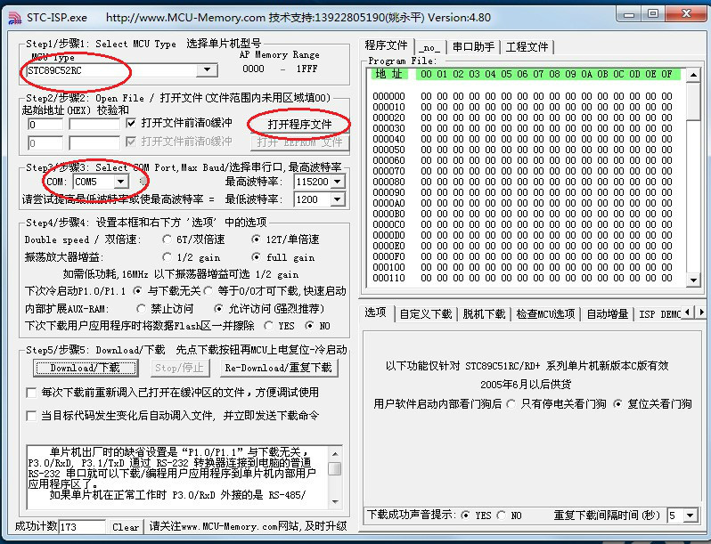

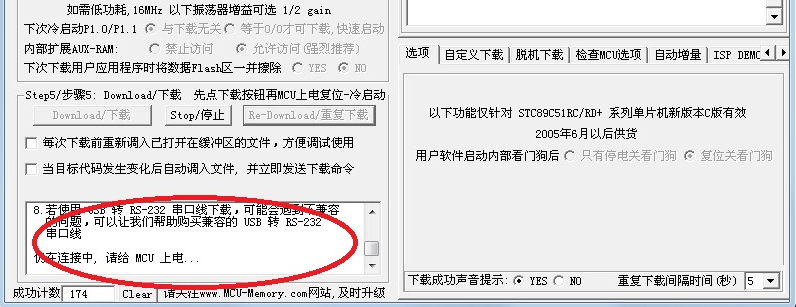

首先,我们要把硬件连接好,把板子插到我们的电脑上,通过设备管理器里找到是哪个COM口,这些基础的知识我在测试视频里都介绍过了,就不多说了,说一下STC-ISP下载软件的设置,如图2-20所示。
图2-20 程序下载设置
下载软件一共有5个步骤:第一步,选择单片机型号,我们现在用的单片机型号是STC89C52RC,这个一定不能错了;第二步,点击“打开程序文件”,找到我们刚才建立工程的那个LED文件夹下,找到LED.HEX这个文件,点击打开;第三步,选择正确的COM口,这个COM口在装好驱动插上板子后,在电脑上的设备管理器里才会出现,这个问题大家可以参考“全板子测试视频”,波特率我们使用默认的就行了;第四步里边的所有选项我们全部使用默认,不要随便改动,有的选项改错了以后可能会产生麻烦。第五步,因为STC单片机要冷启动下载,就是先点下载,然后给单片机上电,所以我们先关闭板子上的电源开关,然后点击“Download/下载”,等待软件提示你请上电后,如图2-21所示,然后再打开板子开关,就可以将程序下载到单片机里边,当软件显示“已加密”就表示程序成功下载,如图2-22所示。
图2-21 程序下载过程
2-22 程序下载完毕
    程序下载完毕后,程序会自动运行,大家可以在板子上看到那一排LED最右侧的小灯已经发光了。那现在如果我们把LED = 0改成LED = 1,再编译程序下载进去新的HEX文件,灯就会熄灭。至此,点亮一个LED的实验已经完成,终于迈出了第一步,是不是还挺好玩的呢。如有不懂可参考: http://www.51hei.com/mcuteach/252.html  第2课里面的详解.
