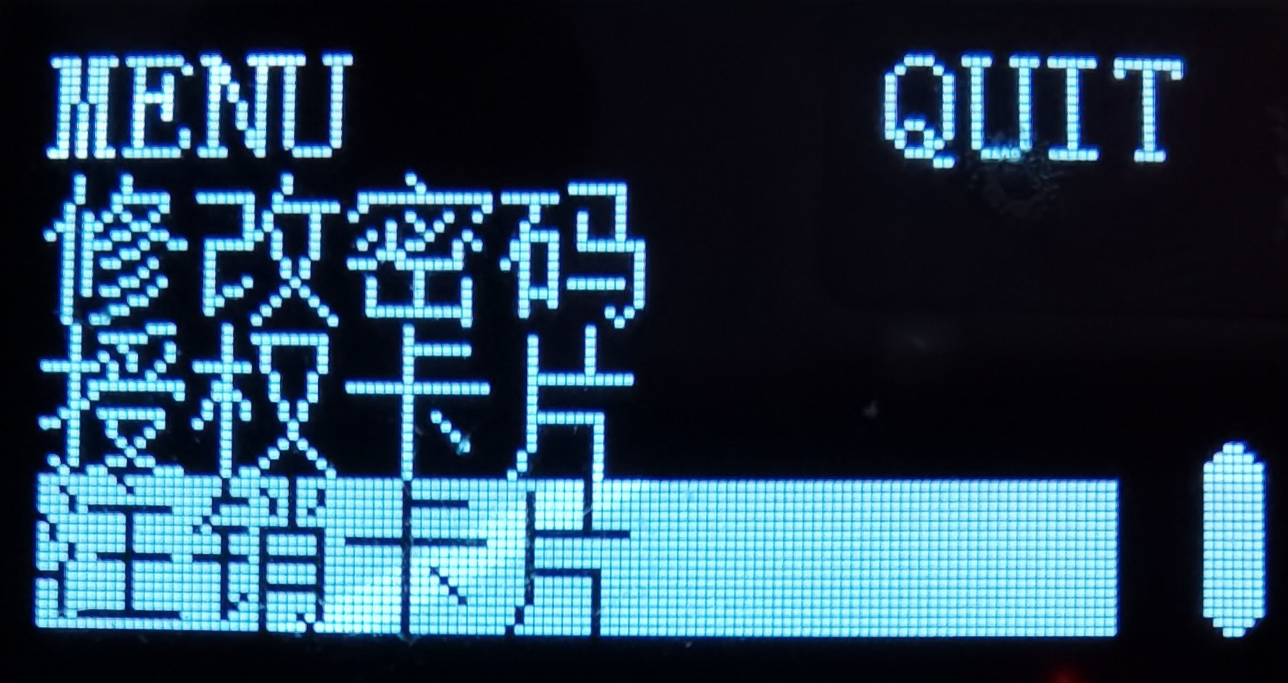

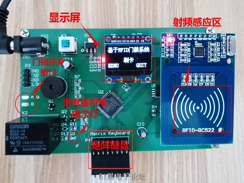

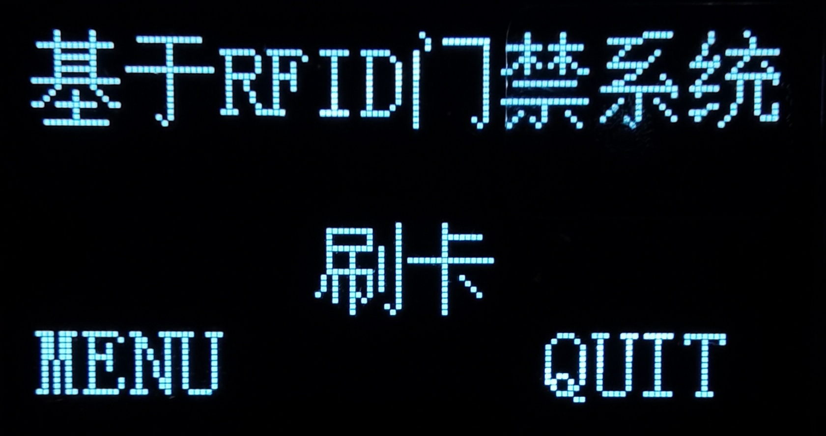

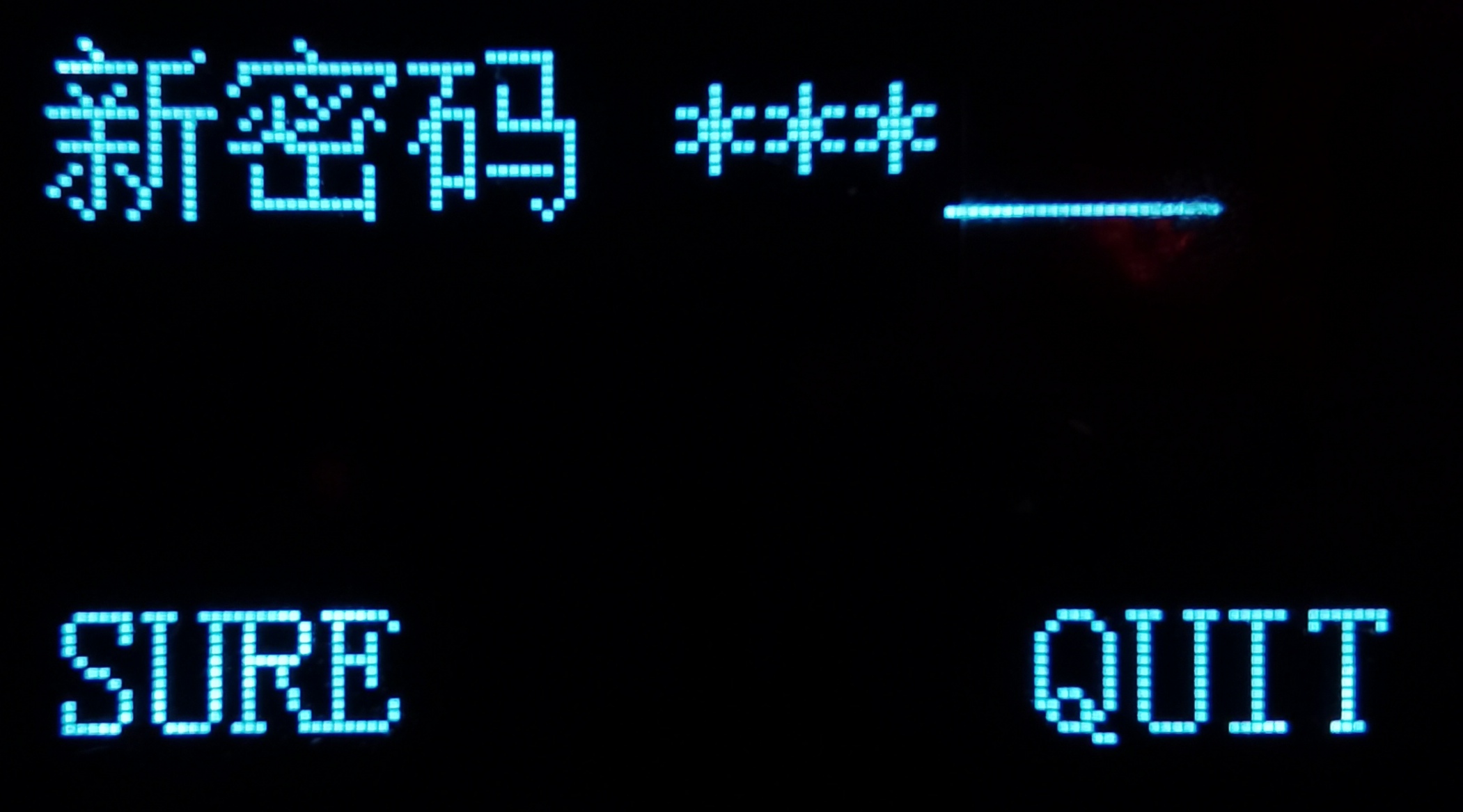

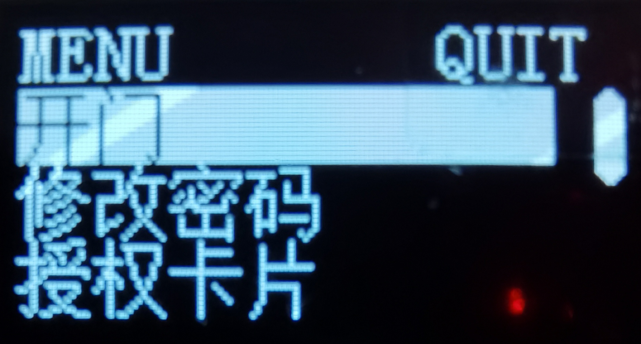

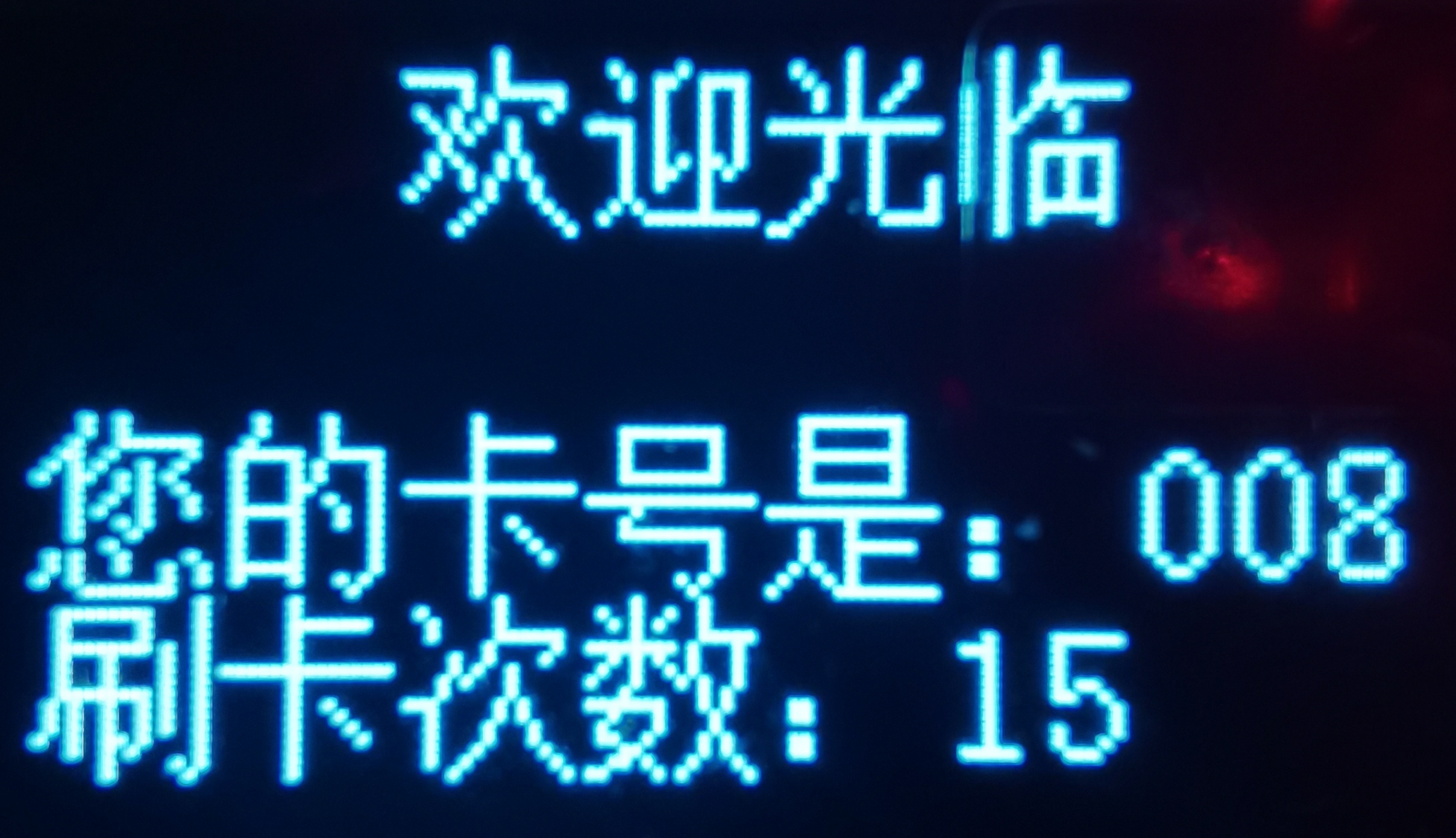

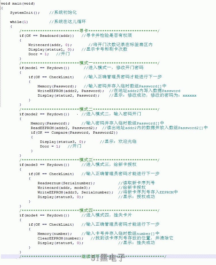

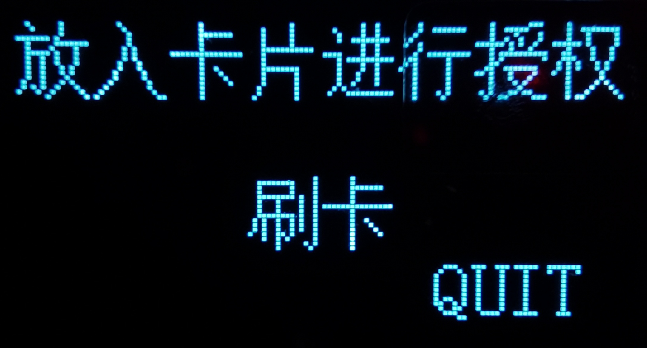

本系统主要由射频识别模块、单片机系统、显示模块、按键模块、EEPROM存储模块和继电器模块等组成。主要部分是RC522模块,他能完成对标签的识别与读取,显示屏用来显示各种信息数据,矩阵键盘作为输入设配控制该系统的走向,继电器控制门锁开断,要求实现以下功能:

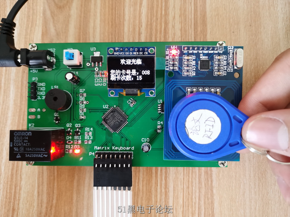

1.读取已授权卡片进行开门操作
2.OLED显示屏显示卡号和刷卡次数

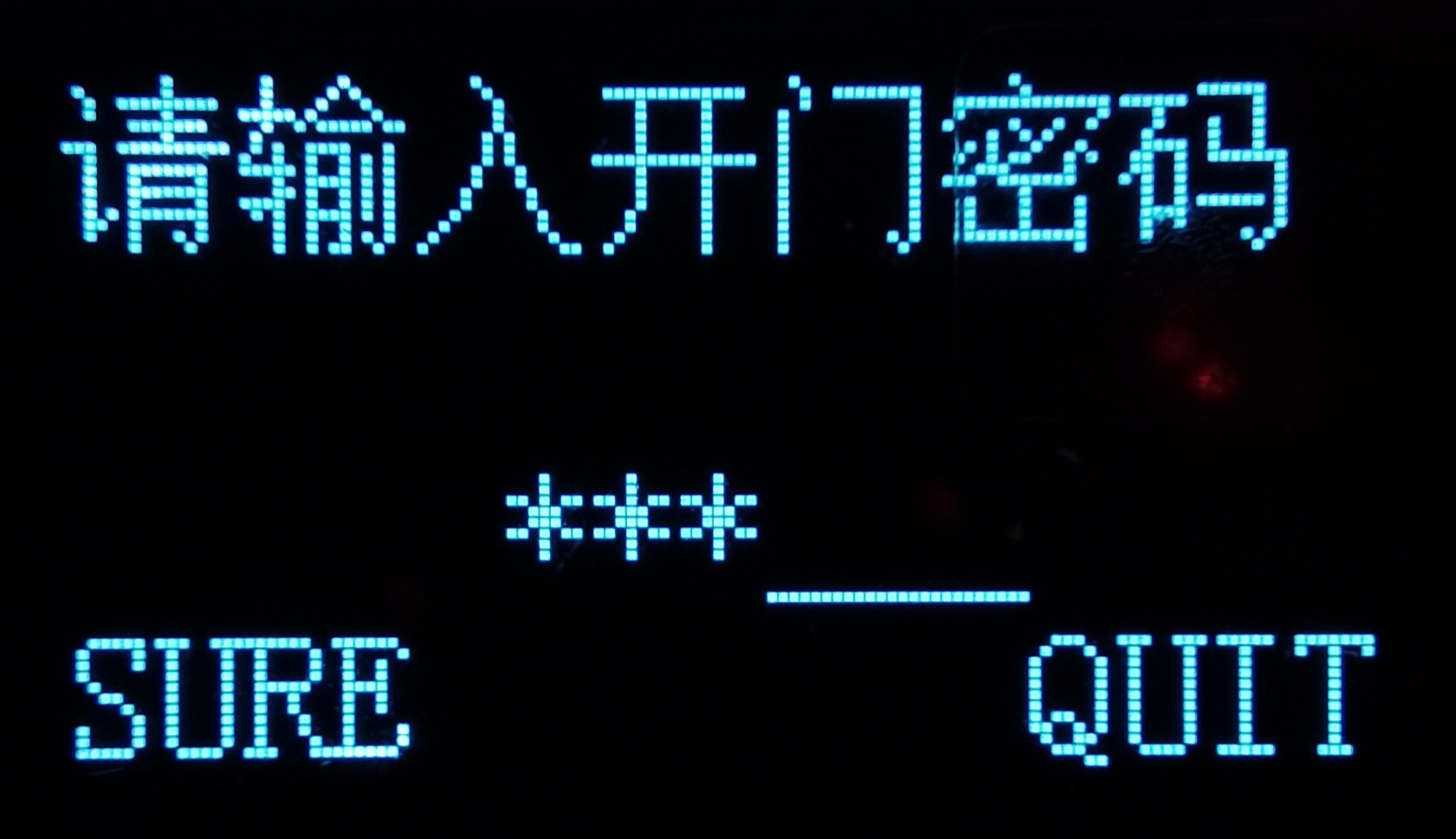

3.用按键输入密码开门
4.更改密码(需要用到管理员密码)
5.录入新用户,给新卡片授权(需要用到管理员密码)

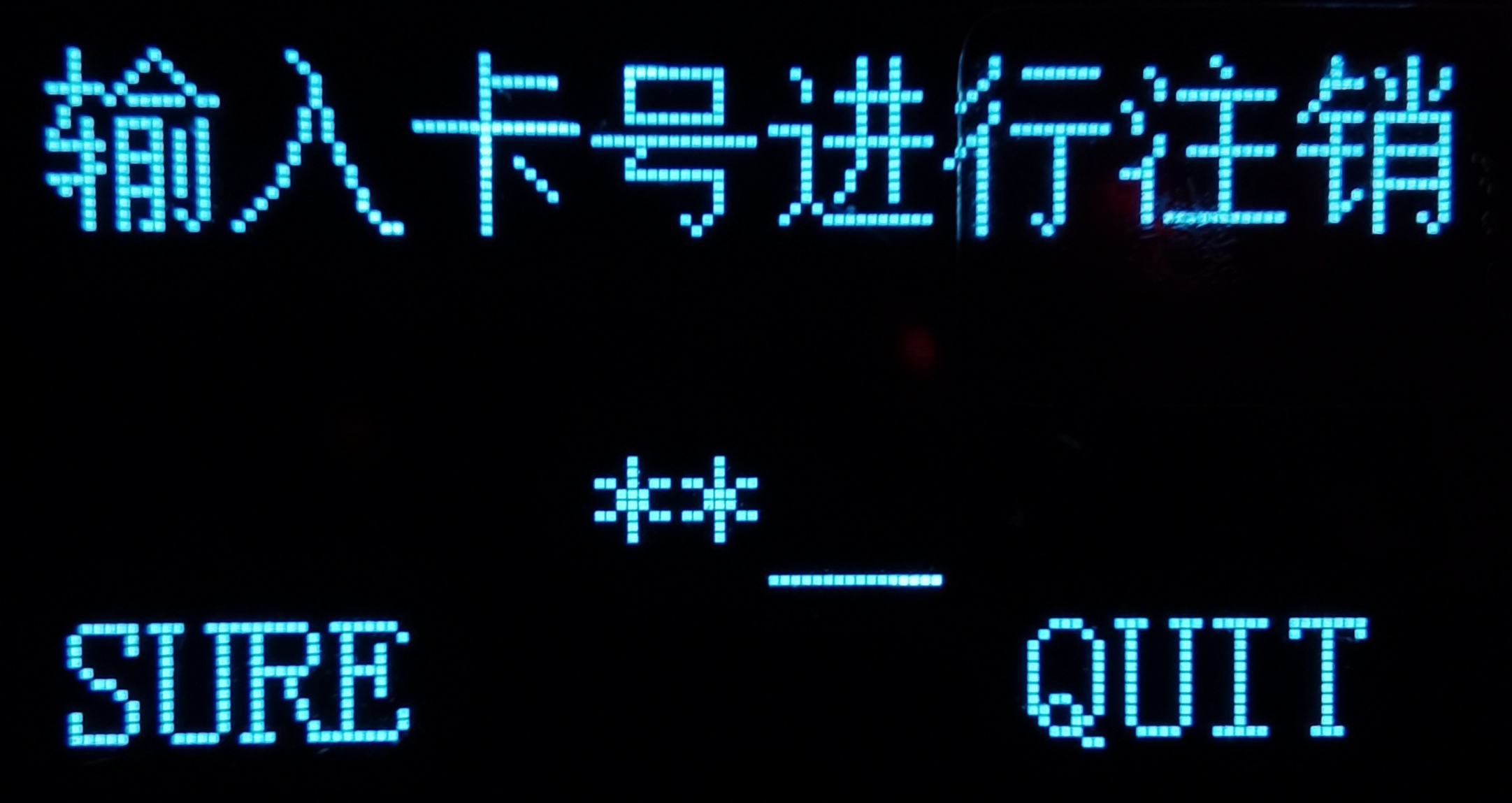

6.挂失卡片(需要用到管理员密码)

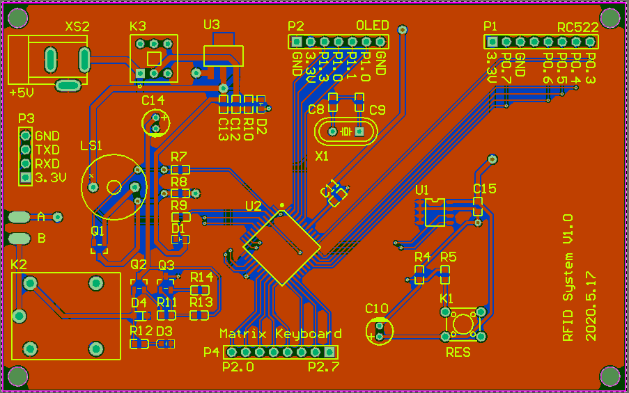

三、PCB展示

五、主函数
六、实物图
七、系统界面图(OLED屏显示效果)
IMG_20200523_1851hei0.jpg IMG_20200523_183702.jpg IMG_20200523_184532.jpg IMG_20200523_185150.jpg IMG_20200523_184729.jpg IMG_20200523_185056.jpg IMG_20200523_190141.jpg IMG_20200523_190350.jpg IMG_20200525_013644.jpg
