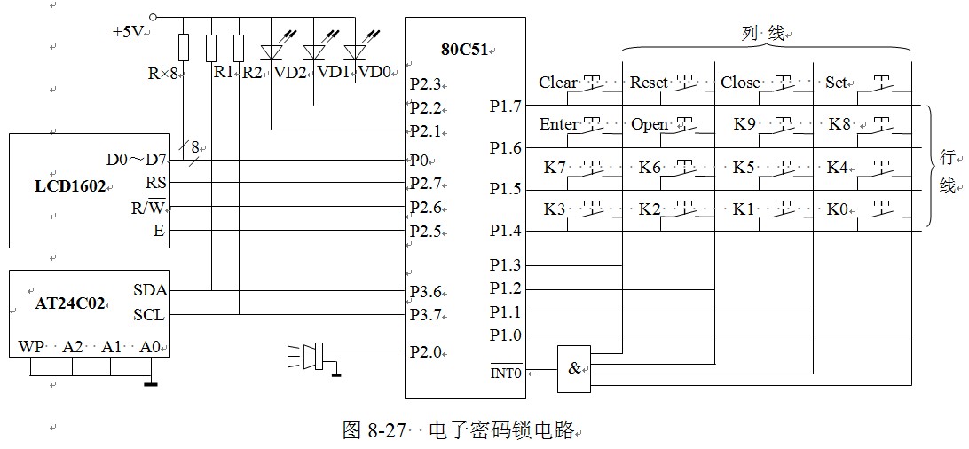

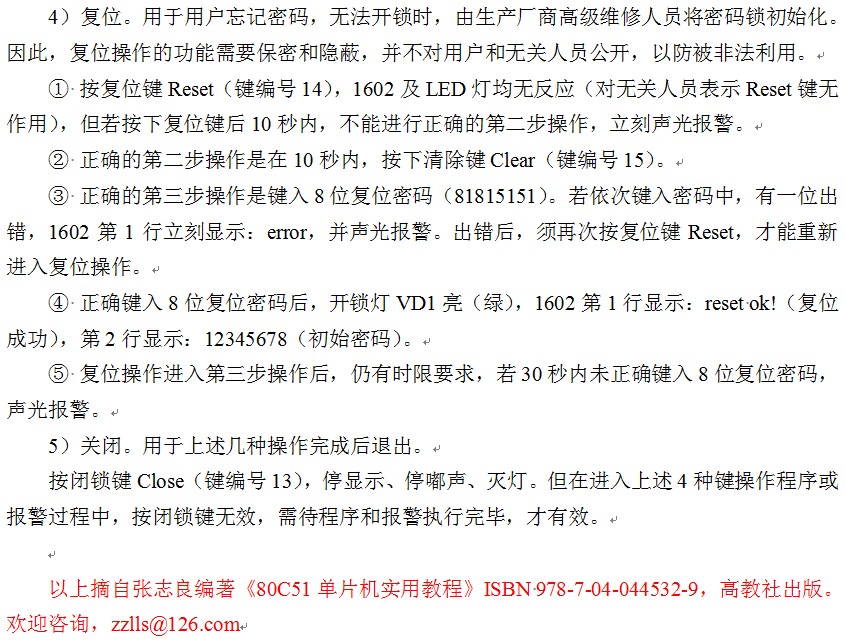

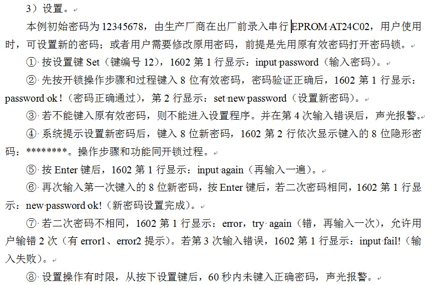

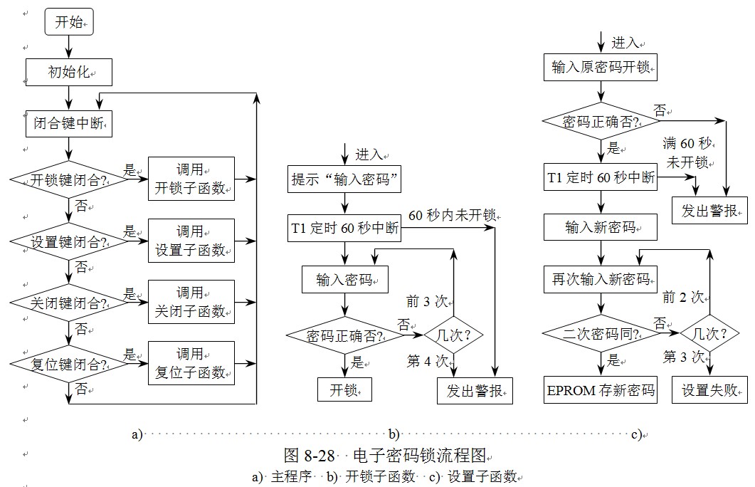

功能齐全的电子密码锁
电路设计
功能设计

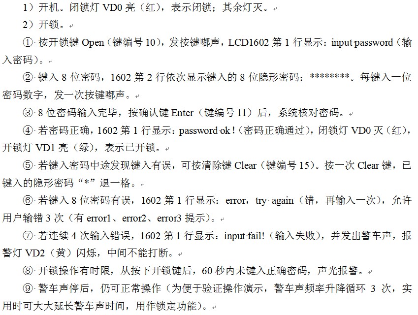

程序设计
Proteus仿真
先Proteus仿真一下,确认有效,验证上述功能。
电子密码锁1.rar (1.13 MB, 下载次数: 12)
仿真电路和Hex文件能在清华出版社网站免费下载,程序源代码只能到书上看了。到图书馆借,或到新华书店翻阅,或到网上书店打折购买。
以上摘自张志良编著80C51单片机实用教程》ISBN978-7-04-044532-9,高教社出版。书中电路和程序设计有详细说明,程序语句条条有注解。
欢迎咨询,zzlls@126.com
