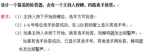

单片机4路抢答器电路+程序设计,一个主持人按键,四路选手抢答,带声光显示
