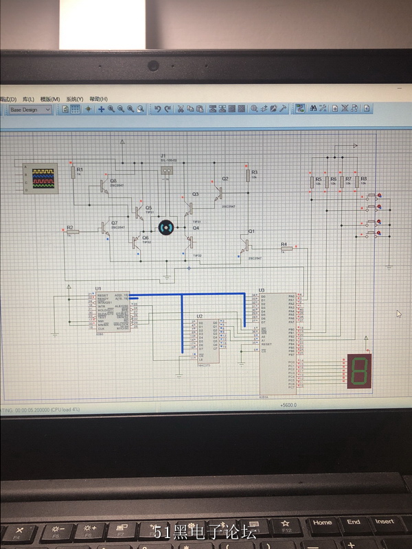

proteus7.8的图搬运到8.9上运行无结果(7.8可以)
ID:795570 发表于 2020-7-2 12:26 | 显示全部楼层 |阅读模式
这是啥问题,该怎么解决各位大佬
ID:795570 发表于 2020-7-2 12:31 | 显示全部楼层
Q4那边的线连上还是没反应
ID:332444 发表于 2020-7-2 13:27 | 显示全部楼层
以管理员的身份运行了?
ID:96682 发表于 2020-7-2 13:44 来自触屏版 | 显示全部楼层
373 引脚是未显示高低电平,要么是未载入程序要么电路不对
ID:595237 发表于 2020-7-2 13:56 | 显示全部楼层
不可以搬运到8.9上
先打开proteus8.9
然后 文件  打开工程
看到最底  工程文件  改  所有文件
就可以看到 7.8 版本 的 dsn 文件
点一下  点打开 就 ok
ID:452950 发表于 2020-7-2 14:27 | 显示全部楼层
有没有重新导入hex文件。不行的话可以看看链接的方法
图解Protues8.0以上的版本如何打开低版本的仿真 - 单片机仿真论坛 单片机论坛 http://www.51hei.com/bbs/dpj-176526-1.html
ID:490280 发表于 2020-7-2 14:58 | 显示全部楼层
最后解决了么?
ID:795570 发表于 2020-7-4 23:01 来自触屏版 | 显示全部楼层
1623416766 发表于 2020-7-2 14:58
最后解决了么?
解决了谢谢大家 网上查到了教程从旧版本导入新版本
