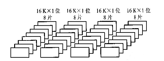

存储容量
通常我们将存储容量表示为:字数X位数,比如64KX8位,其含义为,以8位构成一个字,一共有64个字。这个概念要相当熟悉,后面理解题目很有用。
下面我们来看一道例题:
一个64Kx8位的存储器,可以由()个16kx1位的存储芯片构成?
分析:64Kx8位,说明该存储器是以8位构成一个字,因此,每读出一个字,需要选中8片16kx1位的存储芯片,而一片能表示16k,因此一共需要64/16=4片,根据组合的原理,一共需要4x8=32片。
从图中我们可以看出,相当于把32个芯片分成了4组,每组8片(表示8位)。于是得出这样的结论:
SRAM存储器原件所使用的mos管多,占用硅片面积大,集成度低,但是采用触发器工作原理存储信息,因此即使信息读出之后,它仍然保持原状,不需要再生,但是电源掉电时,原存有的信息就会消失,因此它属于易失性存储器。因为这个比较的简单。
