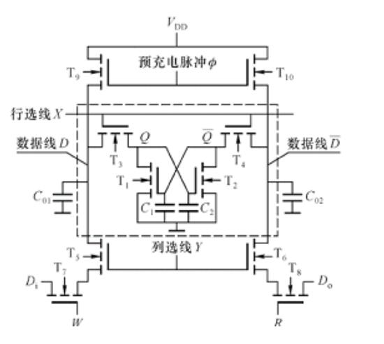

2.动态存储单元(DRAM)
静态存储单元存在静态功耗,集成度做不高,所以存储容量也做不大。动态存储单元,利用了栅源间的MOS电容存储信息。其静态功耗很小,因而存储容量可以做得很大。静态RAM功耗大和密度低,动态RAM功耗小和密度高。动态RAM需要定时刷新,使用较复杂。
动态存储单元(DRAM)的典型结构:
门控管T3、T4、T5、T6、T7、T8 , C1、C2为MOS电容。
DRAM的读/写操作过程:
1) 访问该存储单元的地址有效;2)片选信号有(未画);3)发出读出信息或写入新信息的控制信号。
读出操作时,令原信息Q=1,C2充有电荷,地址有效后,行、列选取线高电平;加片选信号后,送读出信号R=1,W=O;T4、T6、T8导电,经T4、T6、T8读出。写入操作时,假定原信息为“0”,要写入信息“1”,该存储单元的地址有效后,X、Y为高电平;在片选信号到达后,加写入命令W=1,R=0,即“1。信息经T7、T5、T3对C2充电。充至一定电压后,T2导电,C1放电,T1截止,所以,Q变为高电平,“1”信息写入到了该存储单元中。如果写入的信息是“o”则原电容上的电荷不变。
动态RAM 的刷新:由于DRAM靠MOS电容存储信息。当该信息长时间不处理时,电容上的电荷将会因漏电等原因而逐渐的损失,从而造成存储数据的丢失。及时补充电荷是动态RAM中一个十分重要的问题。补充充电的过程称为“刷新”一Refresh,也称“再生”。
补充充电的过程:加预充电脉冲∅、预充电管T9、T10导电,CO1,C02很快充电至VDD,∅撤销后,CO1,CO2上的电荷保持。然而进行读出操作:地址有效,行、列选线X、Y高电平;R=1,W=0进行读出操作,如果原信息为Q=“1”,说明MOS电容C2有电荷,C1没有电荷(即T2导电,T1截止);这时CO1上的电荷将对C2补充充电,而CO2上的电荷经T2导电管放掉,结果对C2实现了补充充电。读出的数据仍为,,则 DO=1。
实际在每进行一次读出操作之前,必须对DRAM安排一次刷新,即先加一个预充电脉冲,然后进行读出操作。同时在不进行任何操作时,CPU也应该每隔一定时间对动态RAM进行一次补充充电(一般是2mS时间),以弥补电荷损失。
