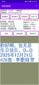

我做了手机取模软件,实现手机取模并通过蓝牙模块将数据发送OLED显示,掉电存储 STC8
主控:STC8G1K08A 16PIN
蓝牙:JDY-31 或者 HC05
储存:AT24C16
显示:OLED(128*64,7针spi 或者 4针IIC)
实现原理:手机将需要显示的内容取模,生成数据,然后将数据通过蓝牙发送给单片机,单片机会将数据存到AT24C16芯片中,24c16最多可以存储2K的数据,OLED大小是128*64,需要1024个字节,所以是完全足够的,单片机上电会自动读取24c16的数据,并在OLED上显示出来。
附件下载不了的可以留言邮箱,我看到会发的。

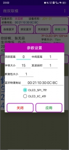

2.  为什么接线没错,连接上之后,上传数据没反应?
答:这是参数设置错误导致的,点击上位机 “参数设置”按钮 然后选择对应的OLED就可以了

取模软件+ Hex +原理图
https://www.bilibili.com/video/BV1oLm2ByEdL?t=21.0
