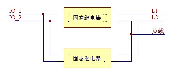

ID:213173 发表于 2020-8-31 08:22 | 只看该作者
lsx116 发表于 2020-8-30 12:54
那么驱动固态继电器的控制电源你用什么保证驱动 一个固态继电器闭合一个断开呢??保证两固态继电器不能 ...
昨天的回帖莫名消失了,补帖。

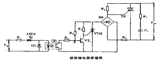

固态继电器不需要另设控制电源。一般控制信号DC3~30V范围皆可,内部工作电源由受控电源经负载回路取得,不同产品内部电路结构大同小异,原理相同。要保证两固态继电器不能同时闭合完全由你写代码的逻辑关系决定。只要保证先关--后开,中间间隔不小于20ms即可。不必考虑交流电过零问题。单片机IO口设为推挽模式足以直接驱动固态继电器。
图示接法可以消除初始加电误动作。其控制信号是异或逻辑关系:0+0=0,1+1=0,1+0=1。

你这样只是吸合继电器 你还要断开另一个呀 !只有吸合没有断开

问题是我就是不懂如何写这个代码呀!我就在求助这个代码呀哈哈!!
