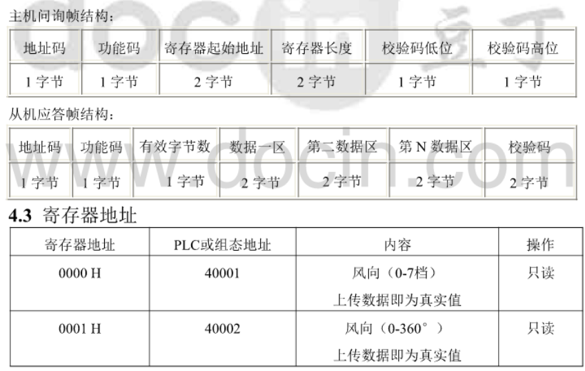

用风向传感器和单片机连接,用LCD1602显示风向
运行后没有error,但有warning

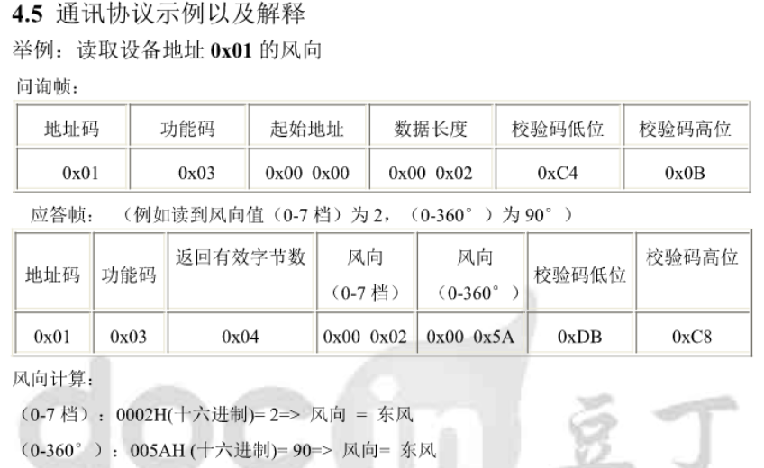

这是风向传感器的说明书:
无法运行,求各位指点一下,程序哪里有问题,谢谢各位,非常感谢!

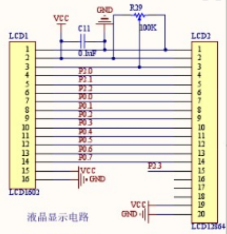

这是原理图:

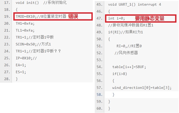

这是源程序:

编译运行没有错误,但接上传感器完全没有任何现象,球球各位指点,谢谢~

你可以先通过串口查看传感器是否有数据,再查看显示程序是否正常.
ID:839064 发表于 2020-11-5 00:41 | 显示全部楼层
warning很可能是子函数没有被调用
