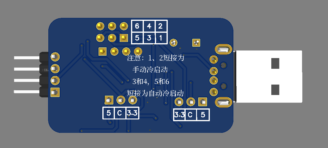

网上买过很多STC下载器可惜都需要手动冷启动,故自制STC自动下载器,分为手动冷启动和自动冷启动两种模式,通过跳线帽选择。
注意事项:给单片机烧录程序时选择5.5296的波特率,切记!!!
hex文件: 1.rar (509 Bytes, 下载次数: 25)
json打板文件: Project_自动下载器_2021-02-04_16-43-27.zip (81.64 KB, 下载次数: 33)
收藏收藏1 分享淘帖 顶1 踩
ID:684730 发表于 2021-2-4 16:49 | 只看该作者

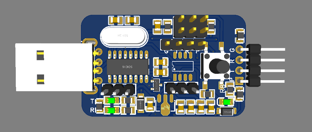

这是立创EDA3D预览
ID:684730 发表于 2021-2-4 16:50 | 只看该作者

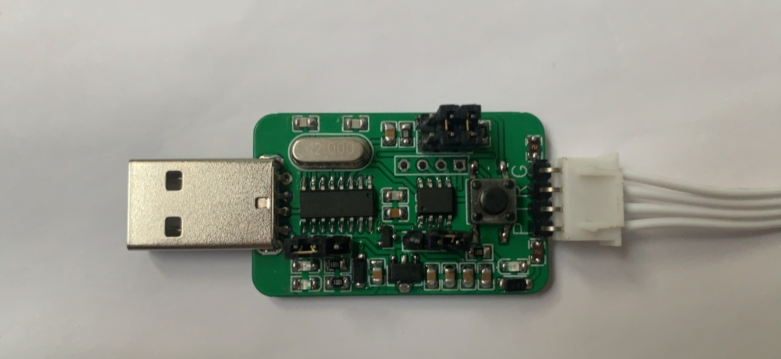

ID:684730 发表于 2021-2-4 16:56 | 只看该作者
这是第一代实物图,我上传的是第二代,加了个保险和330电阻

ID:662976 发表于 2021-2-5 08:59 | 只看该作者
用的是什么芯片?

用的是什么芯片?
我猜可能是CH340+STC15F104W

mybit 发表于 2021-2-5 08:59
用的是什么芯片?
CH340G+STC8F1K08S2

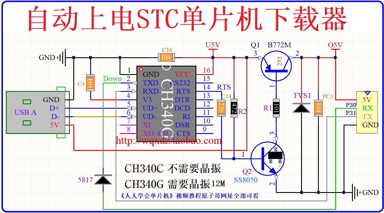

ID:883622 发表于 2021-2-8 19:27 | 只看该作者
用得着这么麻烦?汪师傅的下载器,CH340 + 几个电容电阻三极管 就可以自动上电自动下载了。亲测STC最高波特率,连续下载1000次都是OK的。
