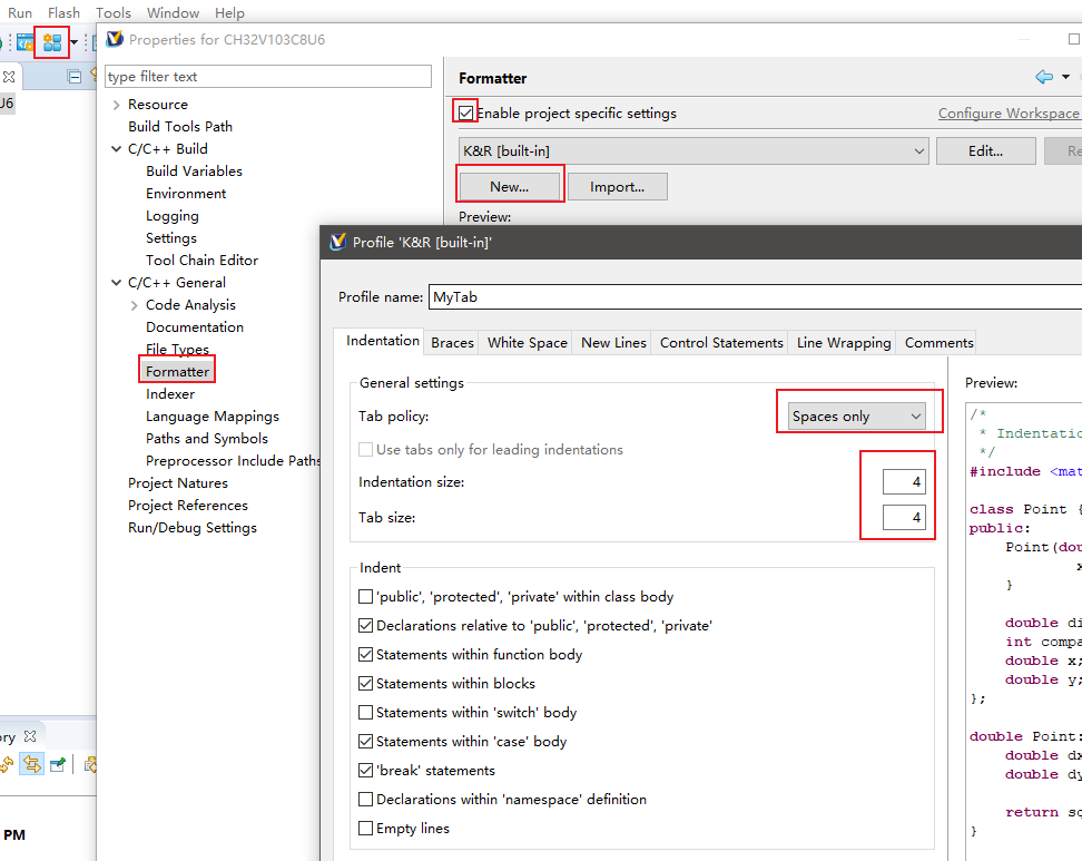

在嵌入式开发中,我们常常需要在其他工程师创建的工程上进行二次开发,而每个人IDE中设置的Tab键功能内容可能不同(按下后插入一个制表符或者以指定空格数进行缩进),由于不同IDE制表符宽度不同,所以我们在选择格式化代码后,经常会出现代码行首缩进不一致等格式问题。因此我们可以通过设置Tab键以指定空格数缩进:
以RISC-V IDE MounRiver Studio(MRS)为例,选中目标工程后点击工具栏工程配置按钮,在打开的窗口中选择C/C++ General->Formatter选项,然后勾选右侧Enable project specific
Setting复选框。点击New创建新的设置,在自动打开的页面我们可以通过Tab policy的下拉框选择Tab键属性,这里我们选择Spaces only。然后可以在Indentation size以及Tab size后的编辑框内分别设置行首缩进长度、Tab尺寸(代码格式化时单位对齐长度)。
