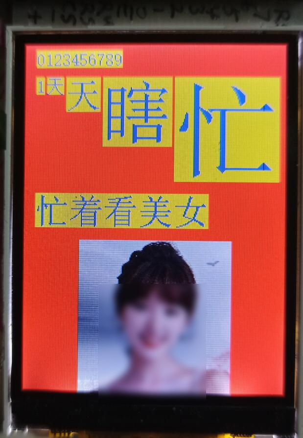

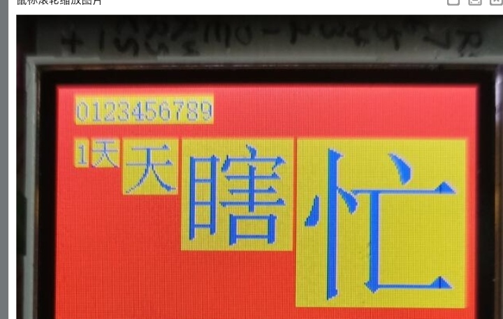

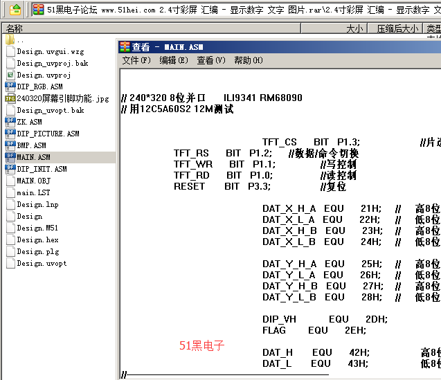

经过一天的努力 终于完成了数字 文字 图片同时显示   第一行连续显示0到9  第二行单独显示不同大小的字体  第三行连续显示文字  最后是图片

请教楼主:
看了看程序,在主程序的下面,这几行的定义是什么?
$INCLUDE (DIP_INIT.ASM)
$INCLUDE (DIP_RGB.ASM)
$INCLUDE (DIP_PICTURE.ASM)
$INCLUDE (ZK.ASM)
$INCLUDE (BMP.ASM)

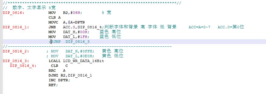

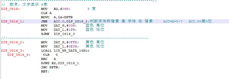

ID:126422 发表于 2022-11-21 13:25 | 只看该作者
请教楼主,显示字体的时候,有没有办法只显示文字,不显示背景,谢谢!

lijn 发表于 2022-7-2 15:50
请教楼主:
给不同功能的程序分类 用$INCLUDE把这些程序联系起来  这样做每一部分的程序都不大  方便查找修改调试   不这样做几十几百行的程序要找到想要找的部分太麻烦了

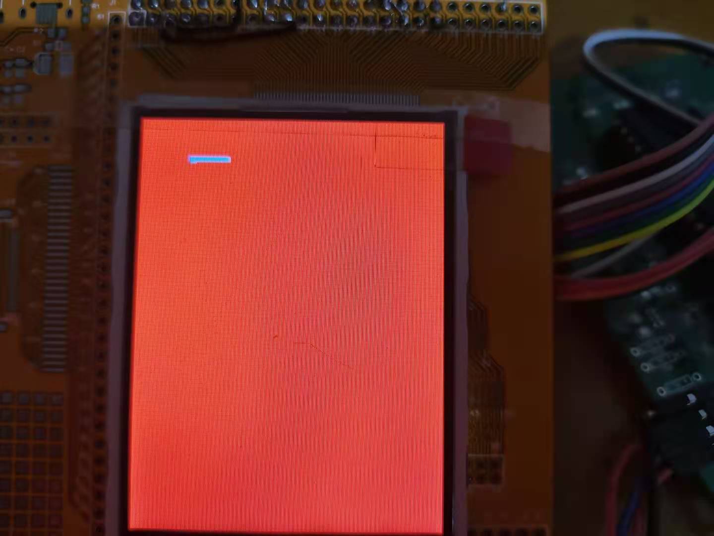

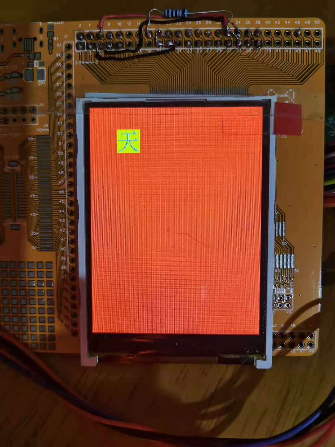

ID:126422 发表于 2022-12-31 17:38 | 只看该作者
418854190 发表于 2022-12-14 18:40
字体的背景颜色改成大背景相同的颜色就可以  实际上还是显示背景    如果是固定不变的字体可以不写入字体 ...
请教楼主:把背景显示程序去掉后,显示不正常了。
正常显示: 天
把背景显示程序去掉后,显示不正常了,不知哪里的原因。
正常显示程序
正常显示程序
显示正常
显示正常
去掉背景显示程序
去掉背景显示程序
显示异常
显示异常
