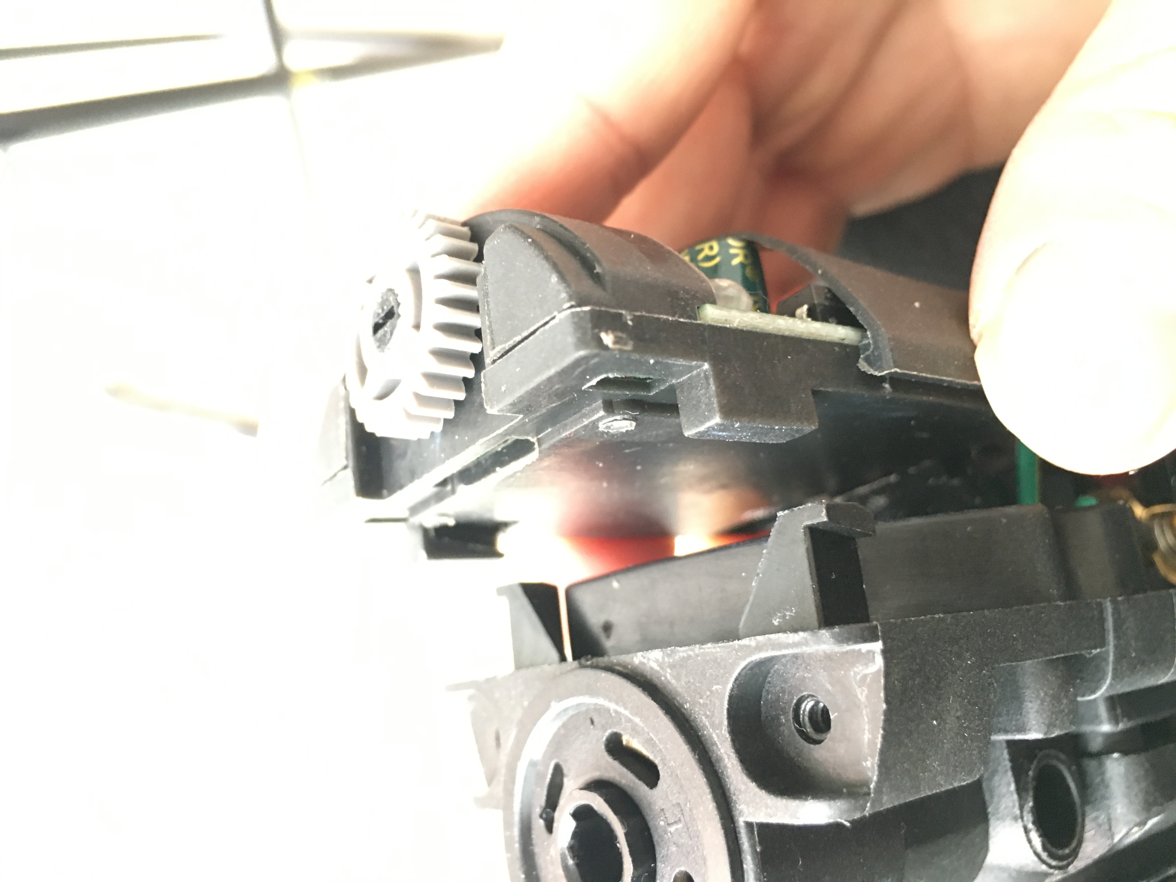

像下面那样拔掉电路仓的外壳。不要硬拽,注意别把塑料件弄断。
拆掉电路仓外壳就能看到线路板了。然后拧掉功率器件上的固定螺丝,在比较深的地方,小心取出螺丝不要弄丢。然后把电路板还有架子向上掀并向前推,取下电路板。
小心取下电路板,这个电路板是固定在一个塑料架子上的,向上推,整体取下。
电路板卡扣的特写
取下电路板后就可以看到水流传感器了,有6个螺钉固定,都要拆掉。然后轻轻取下,里面有弹簧,小心绷飞了。
就是这个小橡胶隔膜破了,造成无法检测到水流不能加热!不知道是不是输入接热水的原因老化的快还是本身设计会有问题。
