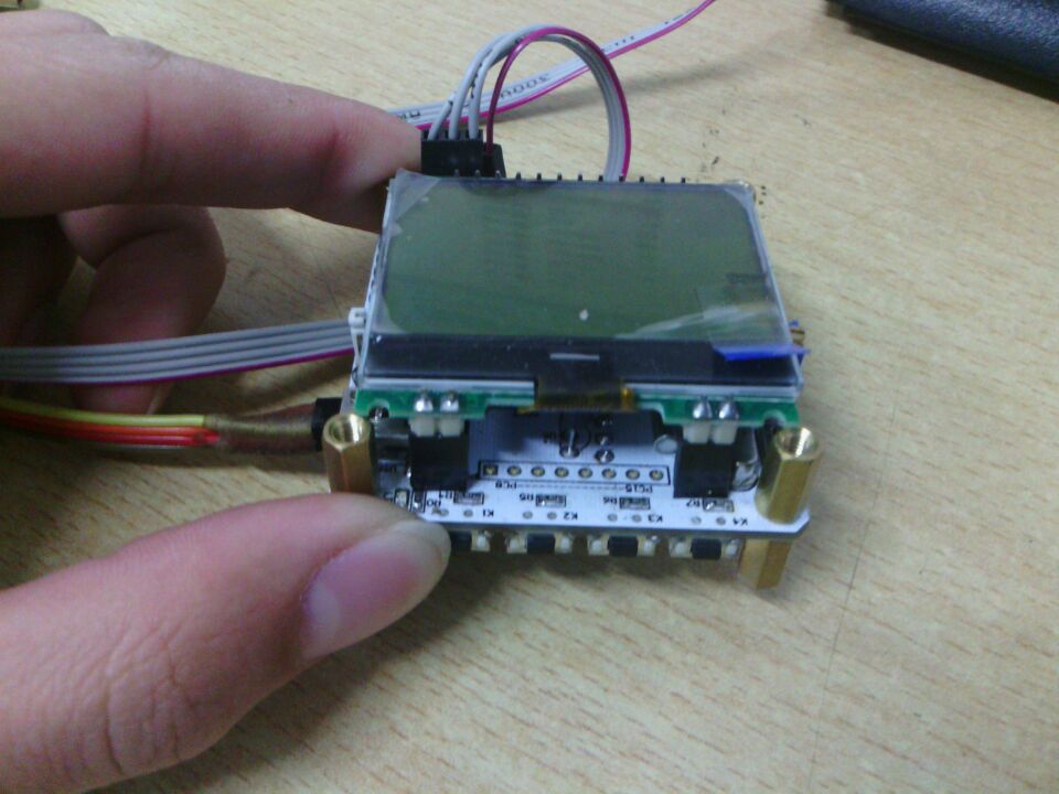

看到网上有人用单片机做俄罗斯方块、贪吃蛇游戏后,自己也想做个。。。说干就干,先是分析游戏内容,然后设计程序结构,最后调试硬件,写代码,花了一两天时间搞定了,在此分享下成果,做的过程中,没有参考任何游戏资料,所以应该是100%原创吧。。。

1、游戏界面:
采用LCD12864液晶屏,不是市场上常见的大屏,而是小屏,显示内容和大屏一样,外接字库芯片。
因为单个像素点太小,所以采用4*4像素作为一个最小显示单元,这样一来整屏就划分成了32*64的游戏区域,
在此方面控制程序主有两个,一个画点函数,一个擦点函数,用于在屏幕任意坐标添加或删除一个黑点,作为游戏显示操作
2、蛇身的建立
这一步将整个蛇显示到屏幕上,因为蛇身是一个点连接一个点,所以之前有想到用建立链表的方式去表示蛇,但后来发现有处理起来有点繁琐,就舍弃了。
转而第二种方式,采用数组方式,因为屏幕最大内容是32*64=2K个点,所以建立了一个2048 x 16bit的数组,虽然有点大,但是对于stm32拥有64K RAM来说就有点小巫见大巫了。。。
建立数组后,每个数据表示蛇在屏幕上的坐标,高八位表示行坐标,低八位表示列坐标,数组起始为头部坐标,根据蛇的长度决定尾部坐标。这样一来就解决了蛇身的问题
此外还建立了一个64*32bit的屏幕缓存,用以表示屏幕上任意坐标(x,y)处是否存在蛇身。
3、蛇的移动
当蛇要移动时,先提取头部坐标,如(x,y),根据当前的移动方向,计算下一个坐标,如果方向为左(以屏幕左上角为(0,0)水平向右为x轴,向下为y轴)则下一坐标为(x-1,y)向右(x+1,y)向下(x,y+1)向上(x,y-1)
然后再一次将蛇身坐标(数组内容)依次往后挪一个,长度为蛇身坐标。如果下一坐标为食物,则在尾坐标后再添加一个位置,复制尾坐标,长度+1,否者删除尾坐标。再将新坐标复制到数组0的地方作为新的蛇头,此过程中,及时根据坐标的改变(添加新坐标或删除坐标),在屏幕缓存相应位置画点和擦点,标记蛇身。
4、游戏的规则,按照3计算新坐标后,判断该店缓存是否为1(1表示存在蛇身或其他物体,0表示空白单元),如果为1,则表明蛇遇到物体了,如果该物体是食物,则进行游戏添加食物动作,如果不为食物则表明蛇撞自己了,即游戏失败,此外还要判断该坐标是否超出边界。
5、动作控制,4个按键,采用中断方式,代表4个方向。按下一个键,改变当前的移动方向,在这里要注意,方向改变之前要判断当前方向必须不为反向,如转变至左方向时,当前方向不能是右,防止蛇回头,撞到自身,这是游戏中不允许的。
6、食物的出现,随机出现,有两种办法,一是利用单片机的系统随机误差产生坐标,如ADC模块,随机读取ADC数据模块,分别对64和32取余。当然前提是误差最大有64的摆幅,这是一种不够精确地随机数。
二是采用C语言rand()随机函数,也是分别对64和32取余,比前者要科学,但前提是每次游戏运行前要给一个随机种子,进行随机函数种子初始化srand(seed),否者每次游戏运行出现的随机序列(食物的坐标)都是一样的,这一步就必须借助外部环境了,游戏中我采用的是这一方式获得食物,这里通过记录游戏开始后第一次按下键盘的时间作为随机数种子,开了一个72M不分频的定时器,因为技术频率快,从游戏开始到第一次按键的时间几乎是随机的。当然也可以采用ADC模块的随机误差数据。
然后就在游戏开始随机产生一个食物,当游戏开始后,在计算下一坐标后,如果该点为食物,则吃掉它,并产生一个食物,通过对屏幕缓存的判断,直到新的食物坐标是一个空白单元。
7、游戏进程控制:

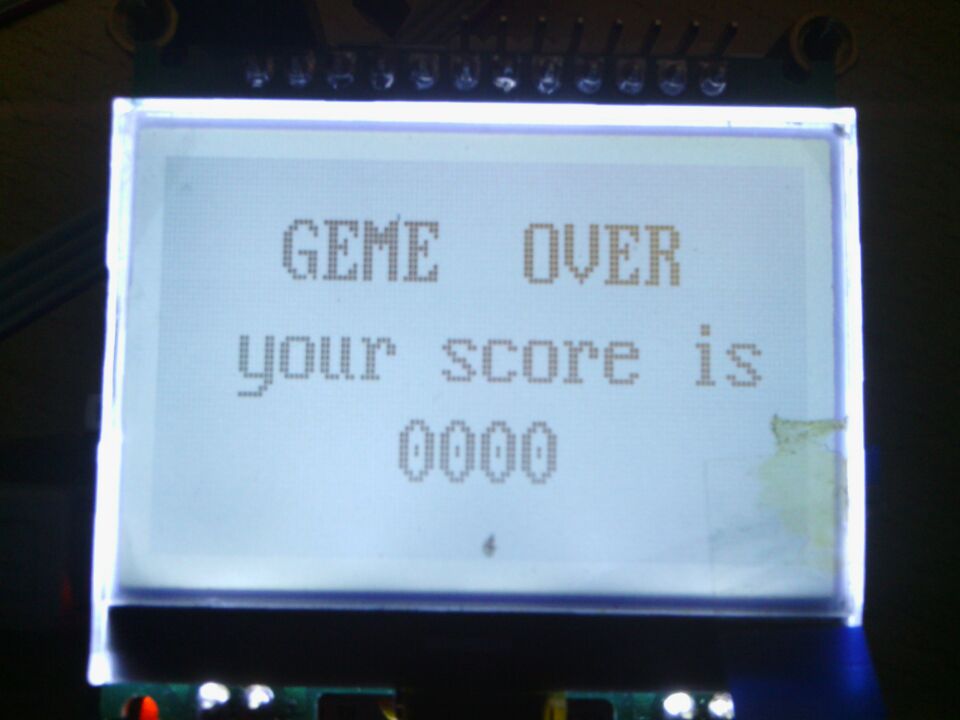

开了一个定时器,周期决定蛇的移动速度。进入定时器后,根据当前的移动方向,进入不同的状态机,计算下一坐标,判断,(吃食物或者移动),移动蛇身将坐标往数组后面挪,如果游戏失败,将游戏标志位置位,主函数则实时判断游戏是否失败,如果失败,则关闭定时器,清屏,显示游戏分数(蛇身长度),并进入死循环或等待系统软复位。
