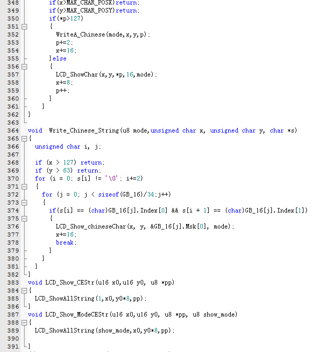

使用keil编译过程中出现编号同为167-D的警告,请问如何解决,新手小白,求带,谢谢
使用keil进行编译过程中出现两种编号同为167-D警告编码,这里先把错误信息附上
..\HARDWARE\LCD\lcd.c(352): warning:  #167-D: argument of type "const char *" is incompatible with parameter of type "const u8 *"
                                  WriteA_Chinese(mode,x,y,p);
..\HARDWARE\LCD\lcd.c(385): warning:  #167-D: argument of type "u8 *" is incompatible with parameter of type "const char *"
          LCD_ShowAllString(1,x0,y0*8,pp);
..\HARDWARE\LCD\lcd.c(389): warning:  #167-D: argument of type "u8 *" is incompatible with parameter of type "const char *"
          LCD_ShowAllString(show_mode,x0,y0*8,pp);
..\HARDWARE\LCD\lcd.c: 3 warnings, 0 errors
附图中是警告存在位置的代码截图
请问该对此警告如何修改,新手小白感谢各位大佬的解答

函数的最后的参数
const char *
修改成
const unsigned char *
或 const  u8 *
ID:367369 发表于 2021-3-9 16:34 | 只看该作者
你的参数类型有差别, u8的类型是unsigned char    与char类型不一致
const修饰的变量表示其值不能被改变

ID:871393 发表于 2021-3-9 16:55 | 只看该作者
不影响运行, 如果不想看到警告, 可以在调用函数时使用强制转换
ID:367369 发表于 2021-3-9 17:41 | 只看该作者
qq1451740662 发表于 2021-3-9 16:40
那请问像这种情况应该如何在代码中修改啊,
根据需求
1:改函数定义和声明中参数的类型;
2:将传入的参数定义为同类类型;
3:调用时使用强制类型转换如:WriteA_Chinese( (const u8* )mode,x,y,p);

强制类型转换的话,编译的时候警告更多了,有警告不影响程序运行吧,不影响的话就这样用了
