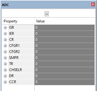

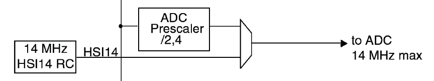

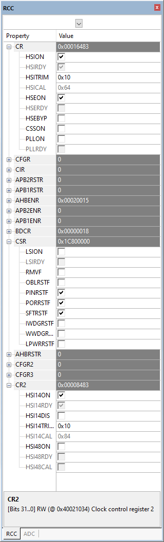

大佬们,帮忙看看:STM32f070的芯片,ADC换了专用的14MHz时钟源后,它的寄存器在配置时就写不了了,这是什么原因呀?

本来用的是HSE外部高速时钟源,程序可以实现AD功能,换成HSI14时钟源后就这样了。
修改的部分程序如下:
屏蔽了 RCC_APB2PeriphClockCmd(RCC_APB2Periph_ADC1,ENABLE);//使能APB2时钟
          上面这一句。
添加了ADC_ClockModeConfig(ADC1,ADC_ClockMode_AsynClk); //选择ADC的时钟来源于HSI14
         RCC_HSI14Cmd(ENABLE);//使能HSI14时钟源
         RCC_HSI14ADCRequestCmd(ENABLE);//使能来自于ADC的HSI14时钟源请求
         ADC_AutoPowerOffCmd(ADC1,DISABLE);//失能低功耗自关断模式
         以上这四句。

ID:891041 发表于 2023-10-9 14:56 | 只看该作者
修改的部分程序如下:
RCC_APB2PeriphClockCmd(RCC_APB2Periph_ADC1,ENABLE); 这句不能屏蔽 屏蔽就无法配置寄存器了。
这一句是开ADC时钟  和设置ADC时钟源是不是异步无关。想配置ADC寄存器必须要开的。
ID:1095470 发表于 2023-10-9 18:13 | 只看该作者
这一句 ...
原来是这样,终于解决了,太感谢你了,大佬!
