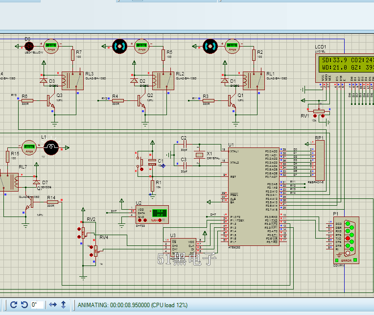

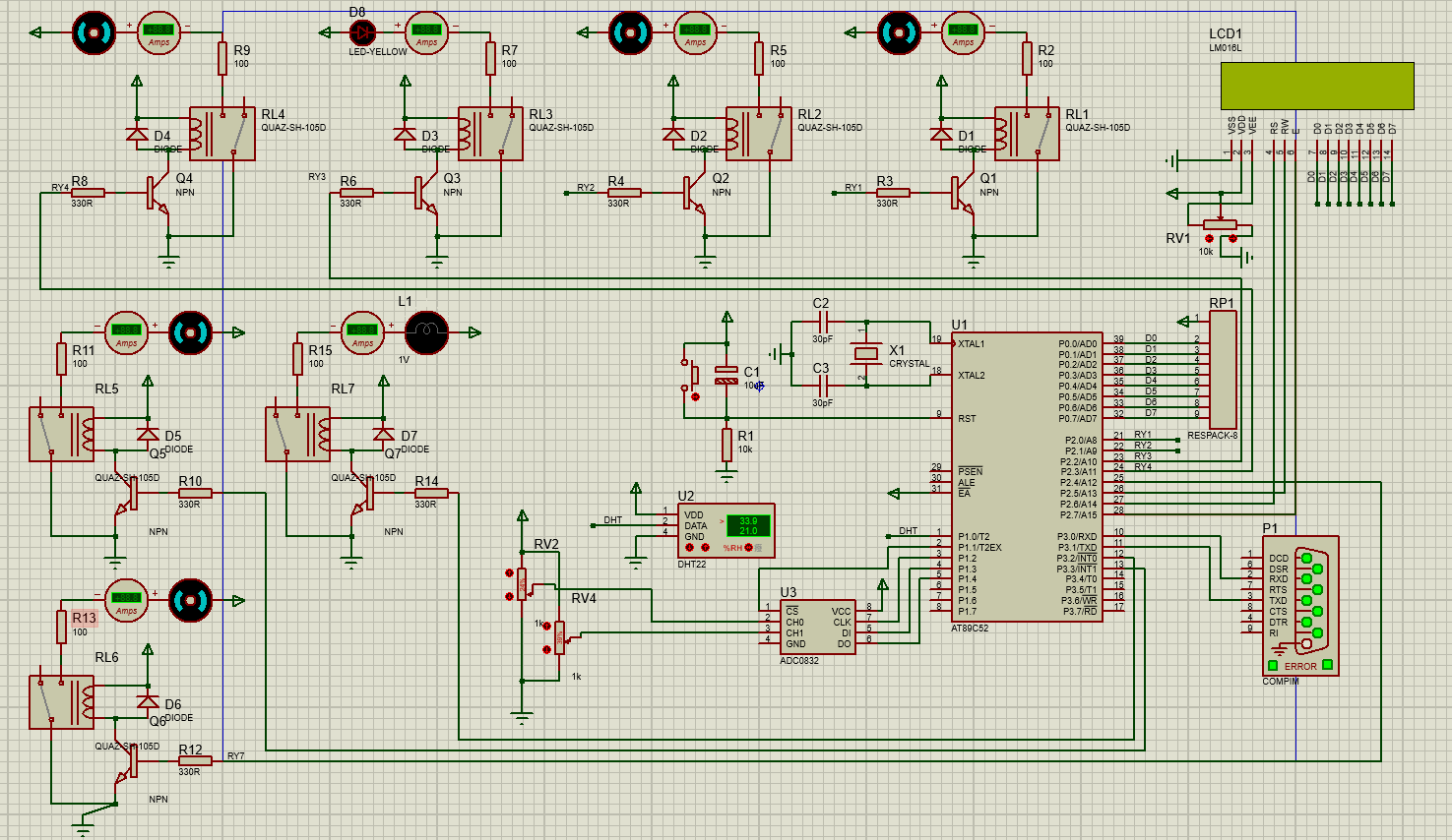

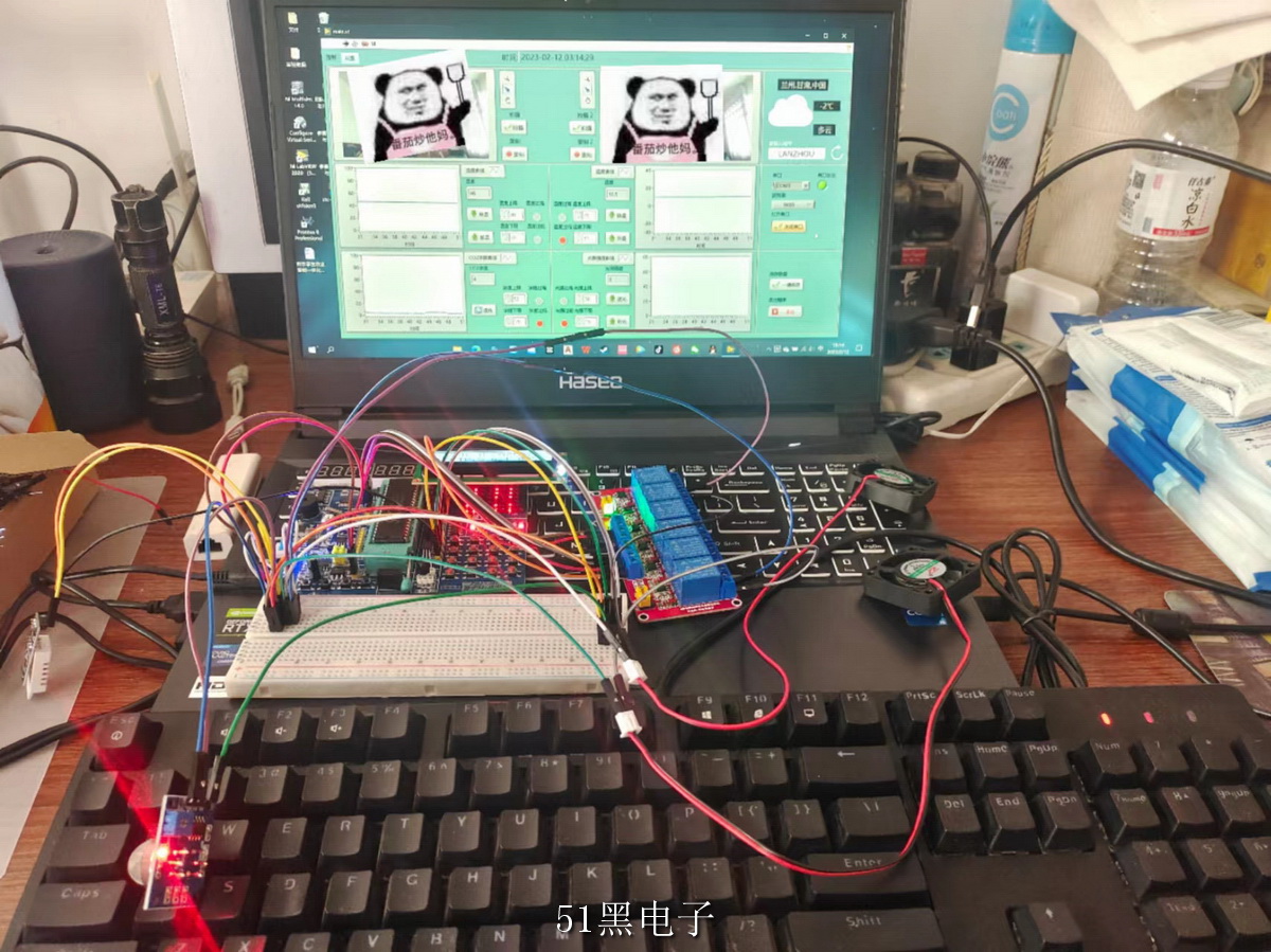

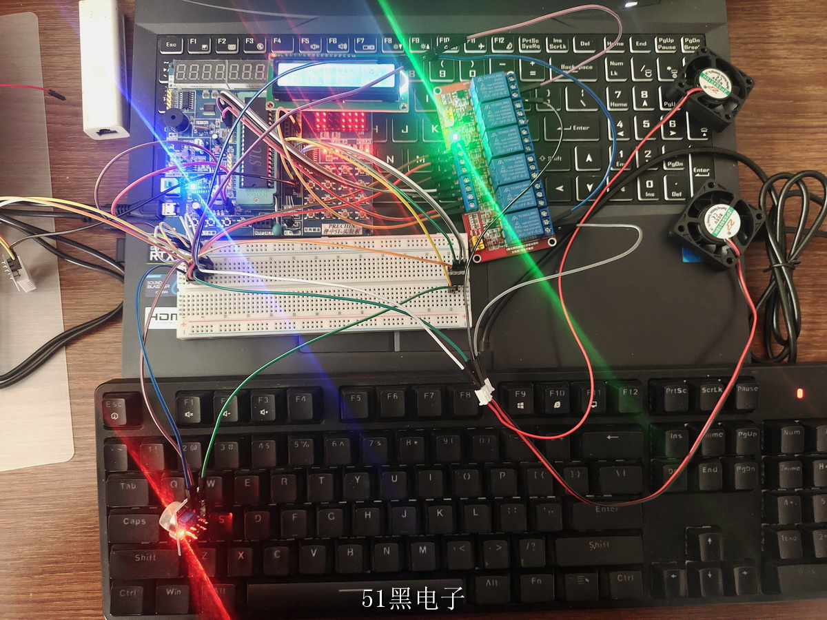

分享一下零基础菜鸡一个寒假的作品
制作出来的实物图如下:
由于手边没有摄像头,就用电脑前置代替了,哈哈哈
51,面包板,继电器
proteus
proteus

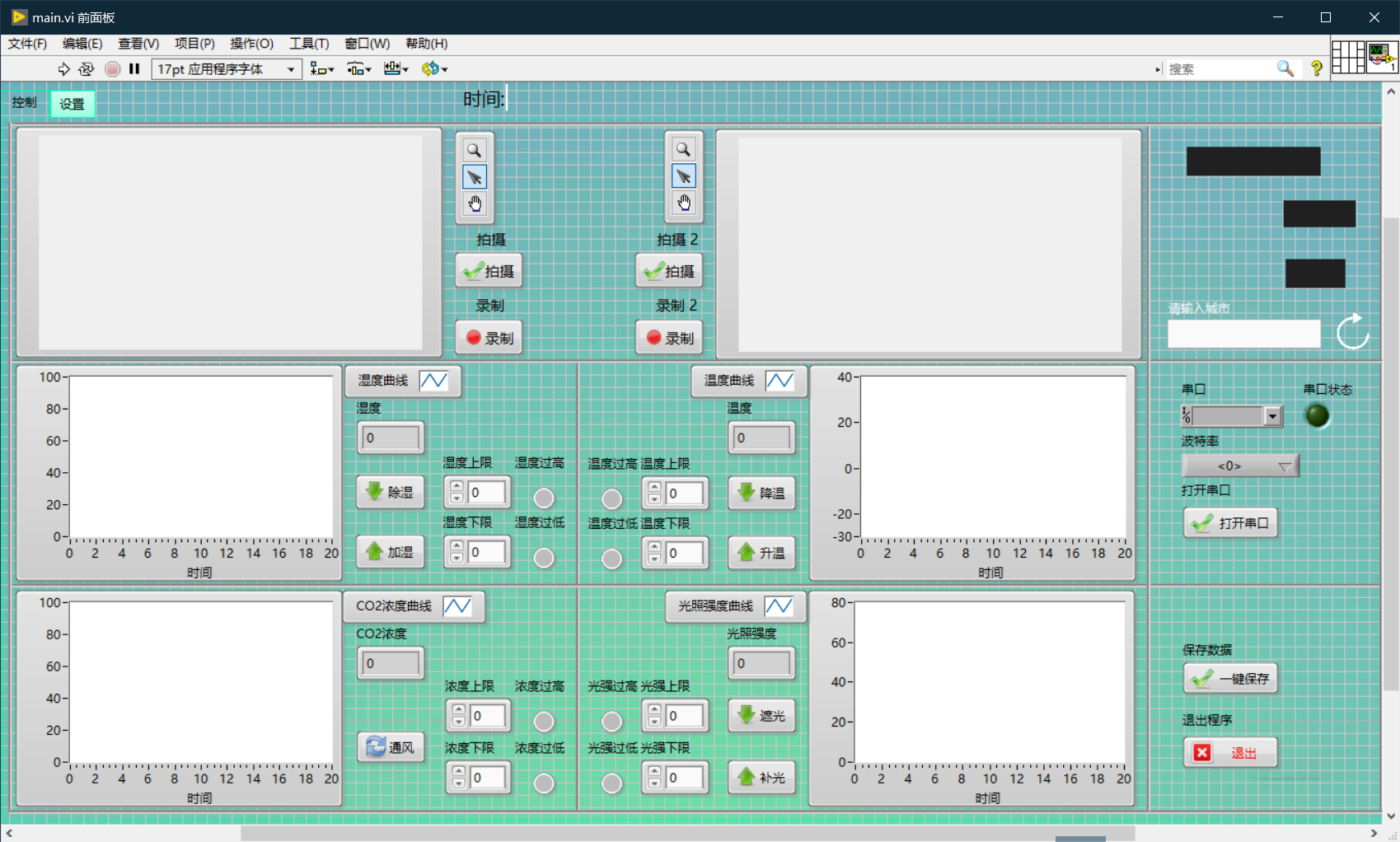

labview软件
