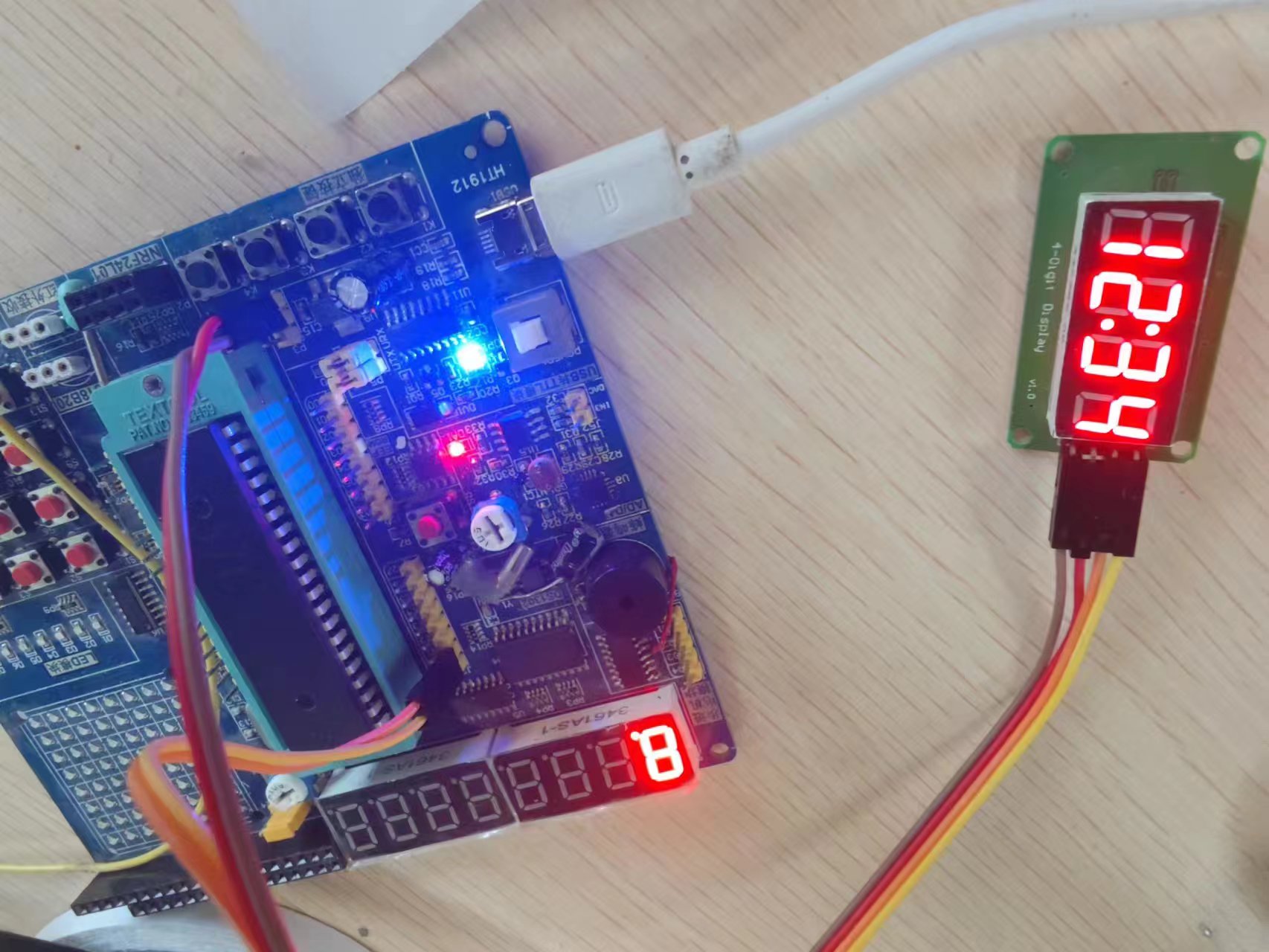

制作出来的实物效果图如下:
话不多说,上单片机代码
//主函数
  1. #include <intrins.h>
  2. #include <TM1637.H>
  3. void main()
  4. {
  5.
  6.   TM1637_init();
  7.         TM1637_show_digit(0, 1, 0);
  8.         TM1637_show_digit(1, 2, 1);
  9.         TM1637_show_digit(2, 3, 0);
  10.   TM1637_show_digit(3, 4, 0);
  11.
  12.     while(1)
  13.     {
  14.
  15.     }
  16. }
