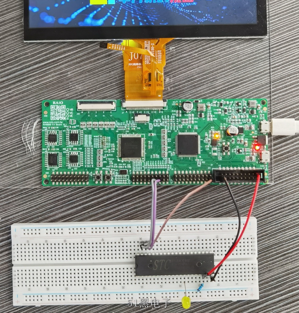

一、硬件连接实物:
本例仍采用STC8H8K64U这颗来做主控MCU,使用I2C通信方式,只需要2条线即可,接线极其简单!请看实际接线:

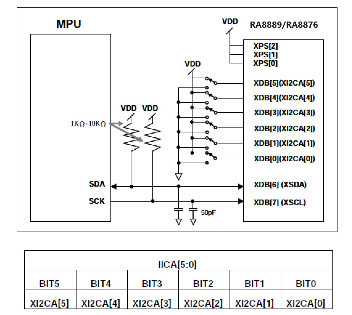

二、I2C连接电路图:
RA8889和单片机的接口采用I2C,传输的前7位,是指I2C 的Spec 中定义的从属 (Slave) 端地址。前6 位代表RA8889 的I2C Device ID。接下來一位是A0,代表周期類型。
当A0 = 1,代表接下來的周期为读写数据周期;
当A0 = 0,代表接下來的周期为命令/状态周期。
Device ID共6位,可自由设定,设定XI2CA[5:0]/XDB[5:0]这几个引脚的高低电平即可,参考下图。读写周期类型分为四种,分别为:指令写入、状态读取、数据写入和数据读取,由低2位A0和WR位决定。

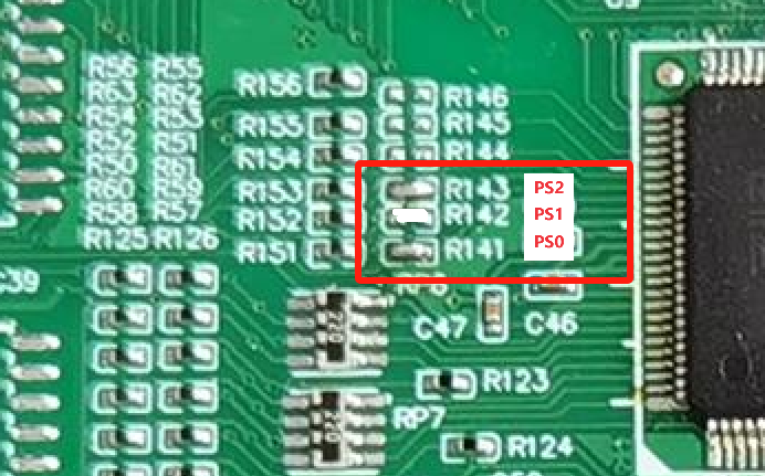

三、RA8889开发板一样的也要做变更:
(1)PS2~0: 跳接为11x
(2)开发板上之单片机103程序中,将DB67(即PE910)连接的GPIO设定为FLOATING状态,以便外接I2C使用。
