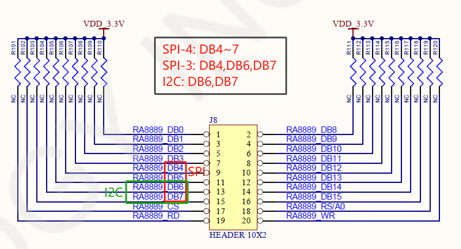

硬件:STC8H8K64U/STC8051U34K64 + RA8889开发板(硬件跳线变更为并口8080模式,PS=00x,R143,R142不接,R141无关)

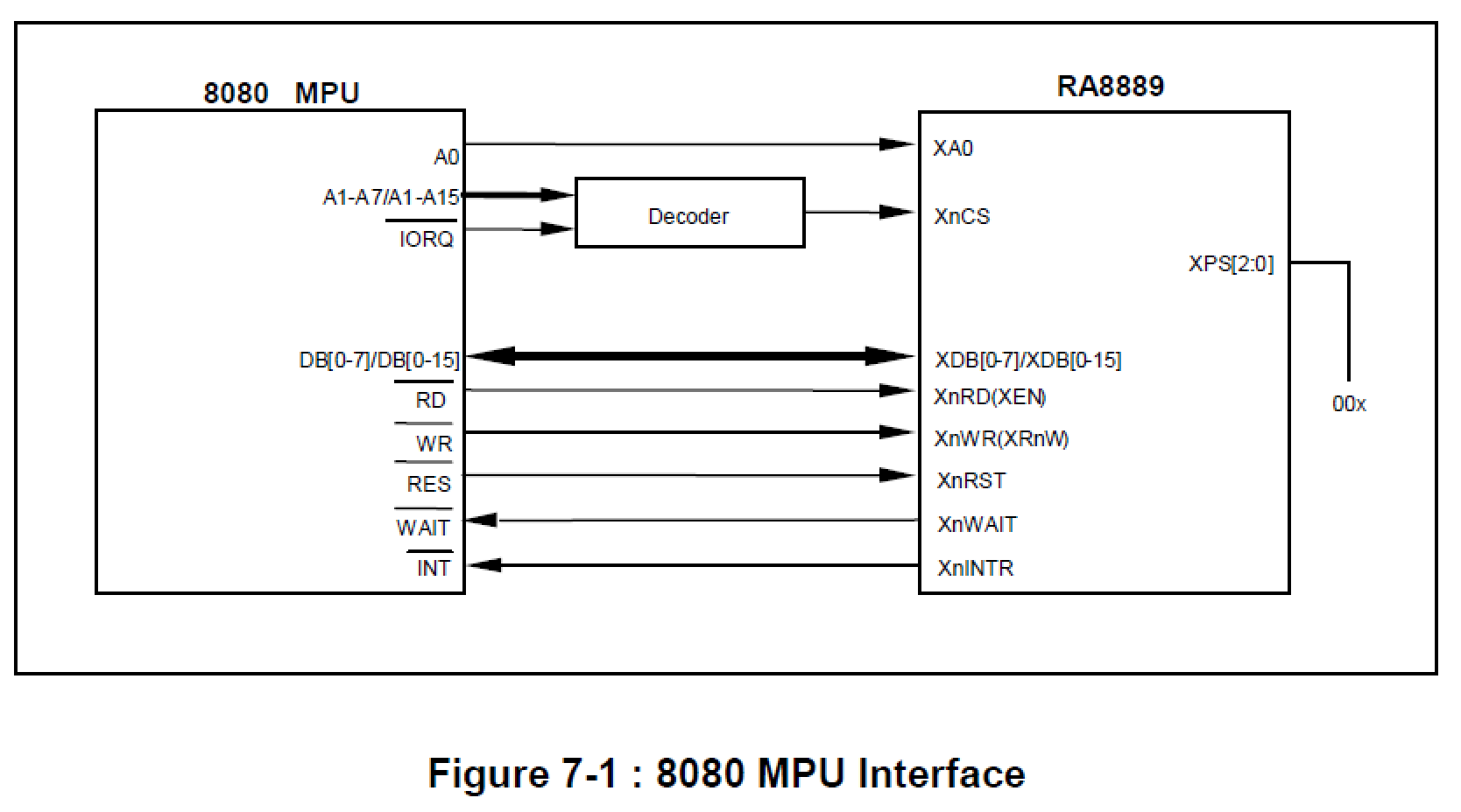

8080接口电路连接图:

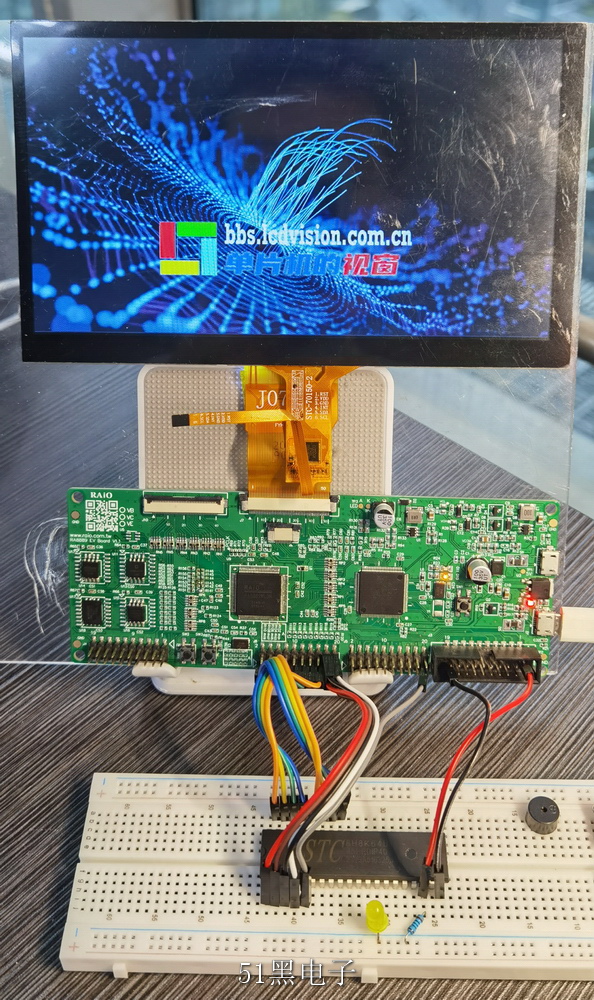

实物连接图:

(1)该代码采用8080,通信接口定义:
        P2                Data_Bus             8位通信数据线    DB0--DB7
        P0.0        RA8889_CS                RA8889片选                 XnSC
        P0.1        RA8889_RD                RA8889的读                 XnRD(XEN)
        P0.2        RA8889_RS                RA8889的地址         XA0
        P0.3        RA8889_WR                RA8889的写                 XnWR(XRNW)
        P0.4        RA8889_RST                RA8889硬件复位
