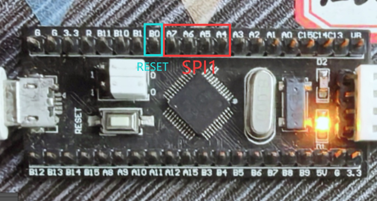

采用硬件SPI1通信方式(STM32F103C6T6+RA8889/RA6809):

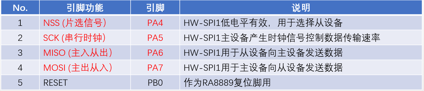

三、MCU的硬件SPI1定义说明
STM32F103C6T6和STM32F103C8T6都有SPI1,因此选择这个接口:
通信函数的实现放在RA8889_MCU_IF.c,采用硬件SPI通信方式。

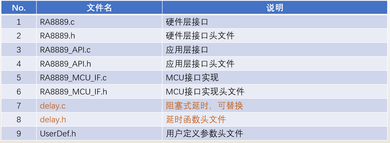

四、核心代码移植
保存在该目录.\RA8889_01_Kernel
将这些文件复制到自己的工程文件,在工程中添加、引用,最后执行
初始化函数:RA8889_Initial(); 当我们看到彩虹条显示即移植成功。
