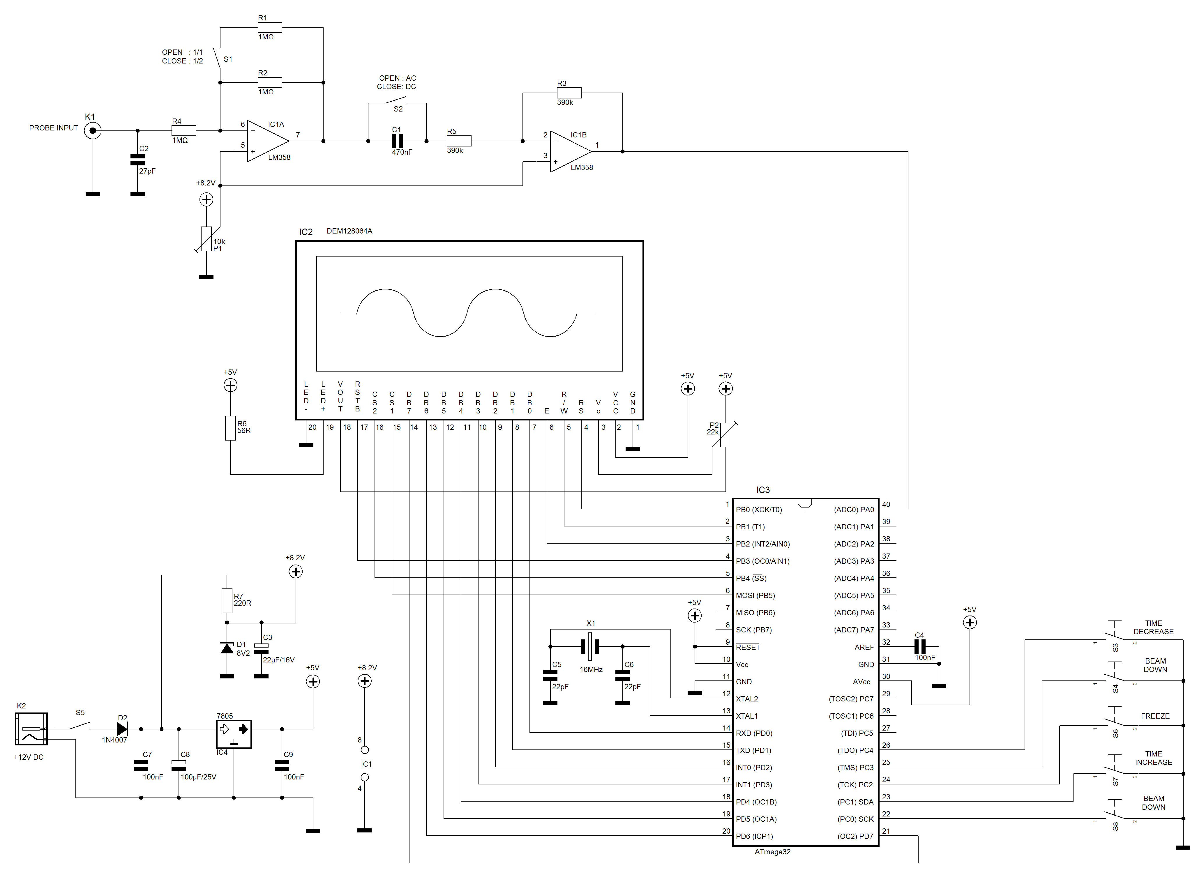

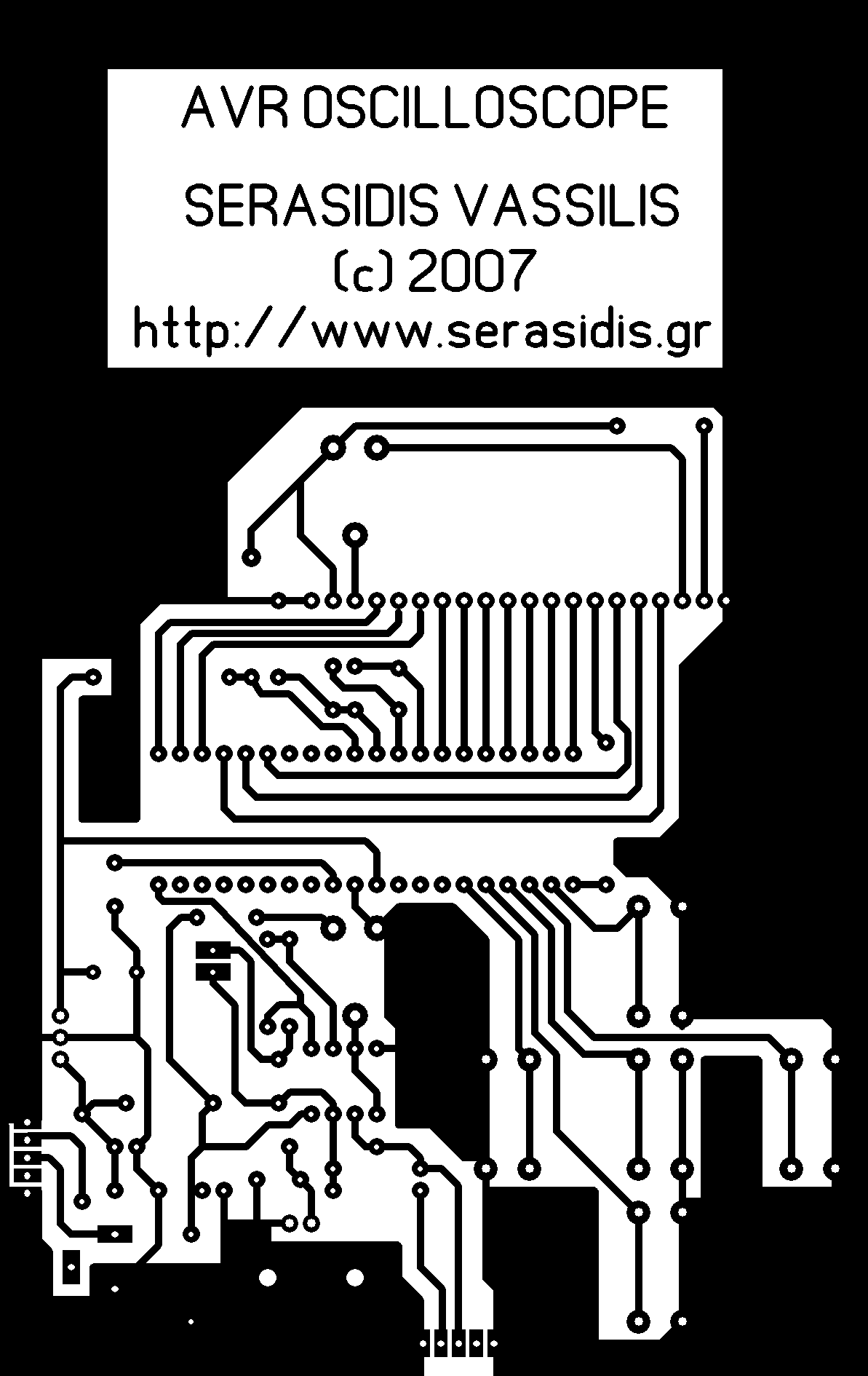

基于AVR单片机的低成本lcd示波器制作
制作资料和程序下载:
低成本AVR LCD示波器.zip (922.54 KB, 下载次数: 219)

大家注意一个问题就可以了,被测频率的最高值为晶振值除以24,如果是12M晶振,只能测到500K,如果想测量更高的程序,可以考虑分频了,常用器件是74HC390或者是74LS390,看你的频率了,当让,加74HC74或者LS74可以把频率降低一倍。
