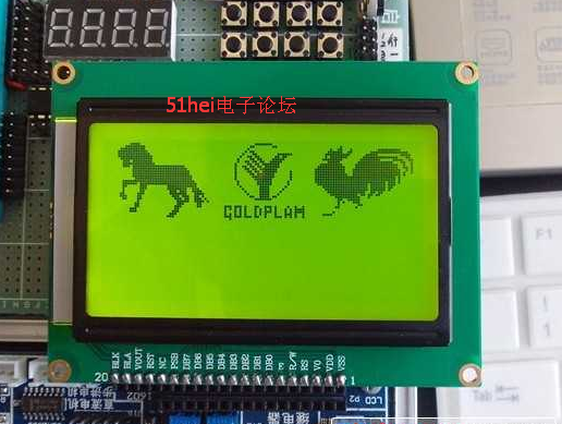

在连续多天拜读了 51hei论坛 多位前辈的程序下。这几天终于把12864绘图功能搞懂了,其中最让我迷惑的就是它XY坐标的确定,后来才知道12864规定先写入垂直Y坐标,再写入水平X坐标,具体的讲解我都写到word文档里面了,先秀图。。
液晶的背光我关掉了,所以看着有点暗,因为白天拍的,加上背光根本就看不清楚,祝大家学习愉快再补几张带背光的。。。。。

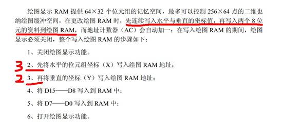

刚刚学会了用12864绘图,就随便整理一下,供大家参考。之前使用12864都是使用字库来显示东西,感觉太简单,相信很多人也是这么认为。决定学习绘图功能后,我就开始在网上找文档,找资料,遗憾的是上面都是一笔略过,特别是绘图时X,Y坐标的确定,让我一头雾水。。。。。
上面是我从网上一篇文档上截取的一段,前面说在确定坐标值时要连续写入两字节的数据,但是这里它说错一点——12864在绘图时,要先输入垂直坐标即Y轴坐标,再输入水平X坐标,这是12864本身规定的。下面还要明确一点就是12864屏幕显示与坐标地址的对应关系。。。

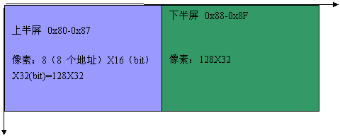

    0x80                                                 0x8f
X
Y
上半屏和下半屏的地址就是这样子,其中水平X以16位即两个字节为一个地址,垂直Y轴以一位(bit)为一个地址。

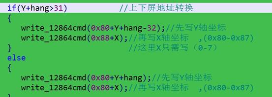

上面左半边的就是和12864显示屏上半屏对应的,右半边是和12864显示屏下半屏对应的,这样我们在确定XY坐标的时候就清楚多了。看一段程序:
在进行上下半屏地址转换的时候,垂直Y坐标都是从0x80开始加,而水平X坐标在上半屏是从0x80加,在下半屏从0x88开始加。我的图像显示处理程序:

       for(hang=0;hang<high;hang++)
                   if(Y+hang>31)                          //上下屏地址转换
                           write_12864cmd(0x80+Y+hang-32);//先写Y轴坐标
                         write_12864cmd(0x88+X);//再写X轴坐标  ,(0x88-0x8f)
                  }                                                        //这里X只需写(0-7)
                  else
                           write_12864cmd(0x80+Y+hang);//先写Y轴坐标
                         write_12864cmd(0x80+X);//再写X轴坐标  ,(0x80-0x87)

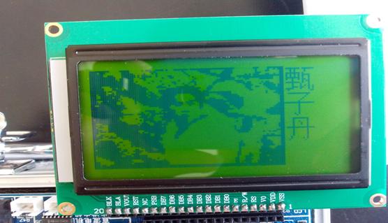

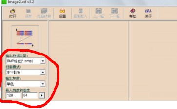

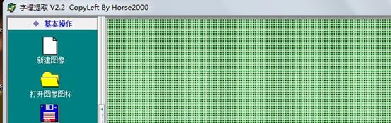

这个软件我一直是用在给点阵取模的,后来才知道它也可以取图片字模,供液晶显示。只需要点击“打开图像图标”,就可以选择bmp格式的图片打开。但是怎么获得bmp格式的图片呢,我在网上下了这个软件:
  装上这个软件之后,打开界面如下
在旁边设置成单色,像素设成128X64,输出格式设成bmp就行了,然后就可以随便把一张jpg图片保存成bmp格式的了。
等把绘图掌握了,大家也可以继续深究一下,写一些画曲线,直方图,椭圆等的绘图函数,就这么多了,祝大家学习愉快
临走之际秀一张图片....

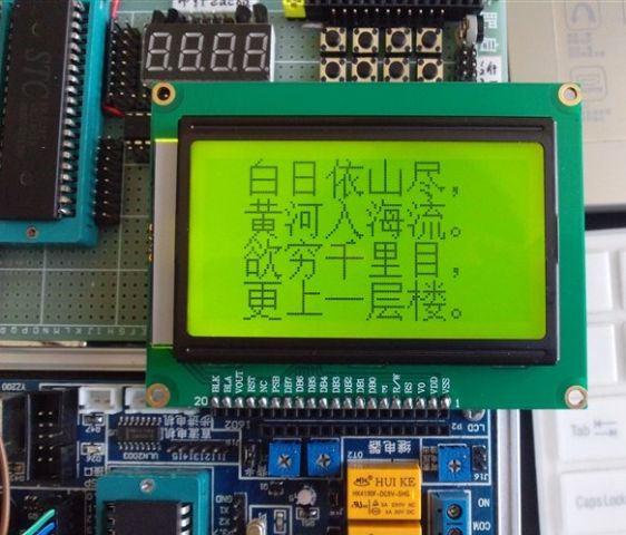

  44. 0x00,0x00,0x00,0x38,0x00,0x00,0x77,0x76,0x47,0x54,0x80,0x00,0x00,0x00,0x00,0x00,
  45. 0x00,0x00,0x00,0x00,0x00,0x00,0x10,0x00,0x00,0x00,0x00,0x00,0x00,0x00,0x00,0x00
  46. };          //128X32
  47. uchar code tab4[]={

  97. void LCD12864_set_tu(uchar X,uchar Y,uchar *tu,uchar wide,uchar high)
  98. {         //Y确定开始行,X确定水平地址(0x80-0x87),tu是点阵字模数据
  99.          uint hang,lie;
  100.          write_12864cmd(extra_cmd);//打开扩展指令集
  101.          write_12864cmd(tu_off);//绘图显示关
  102.          if(wide%8==0) wide=wide/8;
  103.          else wide=wide/8+1;
  104.          for(hang=0;hang<high;hang++)
  105.          {
  106.                    if(Y+hang>31)                          //上下屏地址转换
  107.                   {
  108.                            write_12864cmd(0x80+Y+hang-32);//先写Y轴坐标
  109.                          write_12864cmd(0x88+X);//再写X轴坐标  ,(0x88-0x8f)
  110.                   }                                                        //这里X只需写(0-7)
  111.                   else
  112.                   {
  113.                            write_12864cmd(0x80+Y+hang);//先写Y轴坐标
  114.                          write_12864cmd(0x80+X);//再写X轴坐标  ,(0x80-0x87)
  115.                   }
  116.                   for(lie=0;lie<wide;lie++)                           //根据列宽逐行写入数据
  117.                   {                                                                           //宽占几字节,就写几字节
  118.                             write_12864dat(tu[hang*wide+lie]);//每行写入wide个字节数据
  119.                   }
  120.
  121.          }
  122.          write_12864cmd(tu_on);//绘图显示开
  123.          write_12864cmd(com_cmd);//回到基本指令集
  124. }
