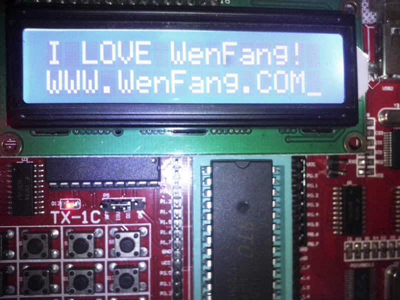

       好久没写点啥了,最近一直忙于研究LCD1602显示实验,还好,在富士康上班时间比较充足,饭后有一个小时的休息时间,下班之前又有一个小时的休息时间,嘿嘿,我全拿来思考我的程序了,不过一般人是看不出我在想问题的哦。今天我老婆不看电影了,我立刻抢过电脑开始编程喽,下面是个小实验,献丑,拿出来晒一晒!
效果如下图:
#include<reg52.h>
#define uchar unsigned char
#define uint unsigned int
uchar code table[]="I LOVE WenFang!";
uchar code table1[]="WWW#WenFang#COM";
sbit lcden=P3^4; //液晶使能端
sbit lcdrs=P3^5; //液晶数据命令选择端
sbit dula=P2^6;  //申明U1锁存器的锁存端
sbit wela=P2^7;  //申明U2锁存器的锁存端
uchar num;
void delay(uint z)
uint x,y;
for(x=z;x>0;x--)
  for(y=110;y>0;y--);
void write_com(uchar com)
lcdrs=0;
P0=com;
delay(5);
lcden=1;
delay(5);
lcden=0;
void write_data(uchar date)
lcdrs=1;
P0=date;
delay(5);
lcden=1;
delay(5);
lcden=0;
void init()
dula=0;
wela=0;
lcden=0;
write_com(0x38);//设置16X2显示,5X7点阵,8位数据接口
write_com(0x0E);//设置开显示,不显示光标
write_com(0x06);//写一个字符后地址指针加1
write_com(0x01);//显示清零,数据指针清零
void main()
init();
write_com(0x80);
for(num=0;num<15;num++)
  write_data(table[num]);
  delay(5);
write_com(0x80+0x40);
  write_data(table1[num]);
  delay(5);
while(1);
