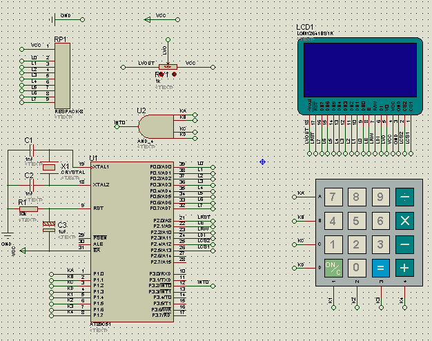

51单片机12864大液晶屏proteus仿真
这里的液晶屏是LGM12641BS1R,共享资源,仅供学习参考。
单片机源程序:

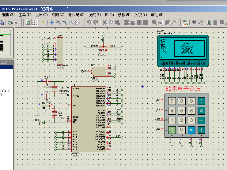

仿真工程文件和源码下载:
51单片机12864大液晶屏proteus仿真.zip (94.29 KB, 下载次数: 37)
