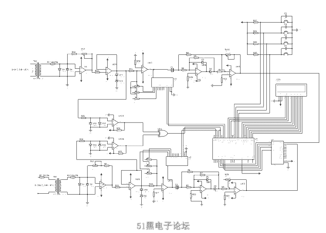

   (千万注意电压型电路供流能力问题,注意器件属于电压输入型还是电流输入型)
先说一下,交流电压,搞了我几个月,搞死我了,找了好几种方法转直流,进AD,就是不行。NND!!!!
在软件上仿真了好几个电路,都蛮好的波形。焊成板子就是不行,没出来电压,要么就是不滑,进了AD差天上去了,N次想砸了它GOUNIANGYANGDE!!!!!!
今天!!就在今(四声)天!!!!用的运放半波整流加RC滤波,不接入AD,调放大倍数后得到对应直流电压。接入AD后再看,MD!!!电压从珠穆朗玛都拉到贝加尔湖了!!中间串了个20K电阻(看TNND还拉低不!!)终于用表在线量OK了,程序OK了。TLC1543啊!!NNND!!!!让我一度认为运放不合适,想换其他运放,一度换电路,一度迷茫“为嘛仿真的和现实就不符昵”为嘛现实和理想差距这么大哩!!!!!一度认为仿真软件有问题!!!
所以:教训:(单片机) 教训版:
       注意电路供流能力,空载和负载的电压变化受到什么影响!
       注意器件属于电压输入型还是电流输入型,要“限流”,还是增大“供流”!!!
       不要总是考虑电阻大影响电压,人家电流小啊!!uA级别的,TLC1543就需要限流!!!
        以后再不注意这些问题!我就不姓少!!!!!!!!!!!!!
    还有一个待解决问题:运放做的正弦峰值检测电路,仿真蛮好的,焊成板子就是不行,电压直接奔最高了。为嘛!!这一切都是为嘛!!运放我用的LM358,用单电池供电不行,用俩电池供电,也不行!!!

没有原理图啊

兄弟 你的电路挑出来了没  你看看我这图与你哪个有啥区别[
测Voltage current
测Voltage current
