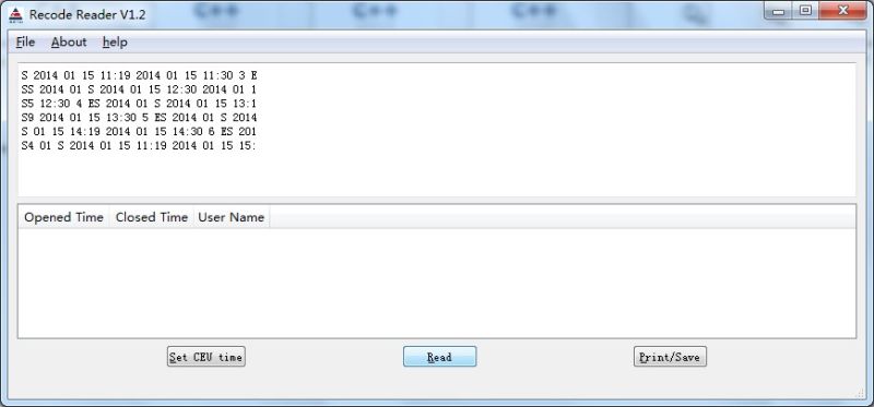

1,单片机发送数据在串口助手的显示效果如图
2,在我写的qt中的显示效果
数据出来的有点乱,修改半天不知道,哪里有错误。
3,涉及数据处理的代码

问题解决记录1:
原代码中,数据传输终止靠最后一位结束符号,修改数组后删除结束符导致数组读取越界。其实qt和stcisp读出的数据都是错的,只是一直没有注意到而已。

目前的效果展示:
