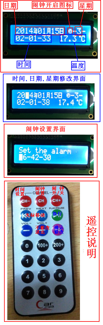

1、说明图
2、代码
3、小结(ATC4C02无法连续读取的问题)
        1、说明图
  在本制作中关于DS1302的详细资料可参考:http://www.51hei.com/bbs/dpj-22465-1.html   ,还有红外和DS18B20资料:http://www.51hei.com/bbs/dpj-22807-1.html
2、代码
