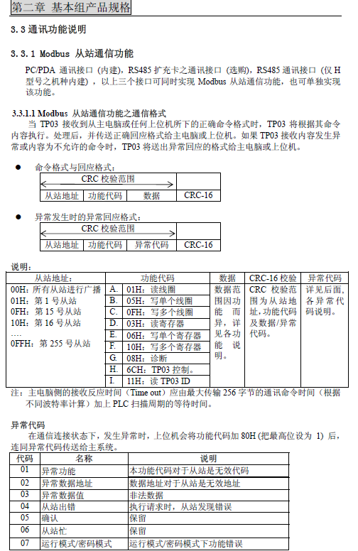

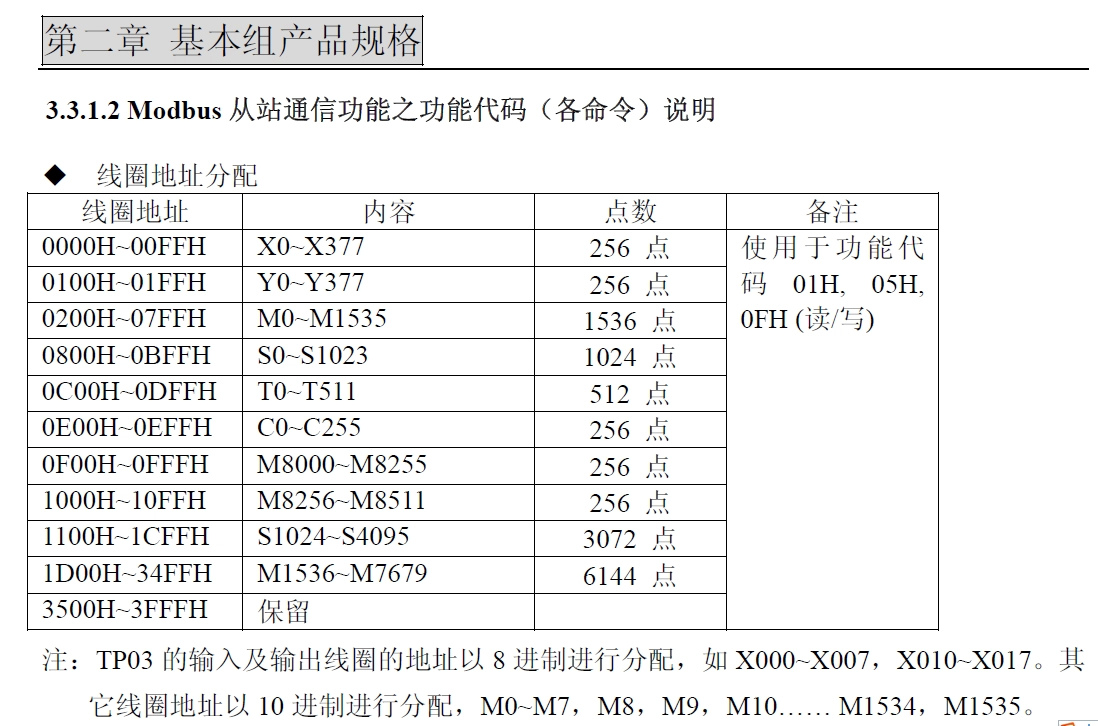

2 台安变频器的MODBUS通讯资料

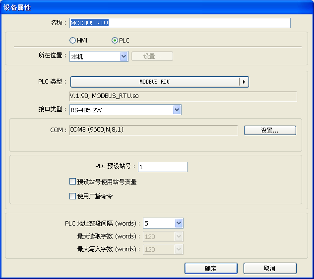

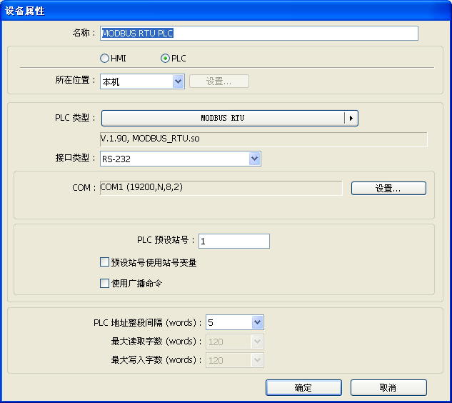

1)台安接线设置232口,COM1为2、3、5,COM2为6、4、5
   ABB接线设置485口,COM1为1、2、5,COM3为6、9、5
3 威纶触摸屏的设备设置(MT6070iH)
    ABB采用MODBUS通讯方式(RS485)选择触摸屏的COM3口,COM3接线为6、9、5
   台安采用MODBUS通讯方式(RS232)选择触摸屏的COM1口,线缆采用台安专用PLC编程电缆 触摸屏端COM1接线为2、3、5
