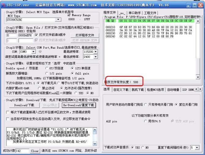

问:如何知道要下载的HEX文件的大小,是否超过单片机的容量呢?
答:STC-ISP这个软件具有显示HEX文件大小的功能。在下图红框内所显示的就是HEX文件下载到单片机里的实际大小,单位是字节。另外注意1K字节=1024字节,2K字节=2048字节。下图中的程序大小是1900字节,用2K的单片机可以容纳(如STC12C2052AD)。如果您的程序大小超过了所选择的单片机型号的容量,软件会弹出提示窗口,问你是否删除多出的部分。一般情况下删除多出部分会让程序无法正常运行。
另外,在电脑上看到的HEX文件的属性,其中文件大小并不是真正下载到单片机中的文件大小,电脑上显示的文件通常比实际大小要大很多。所以不能看这个属性。
