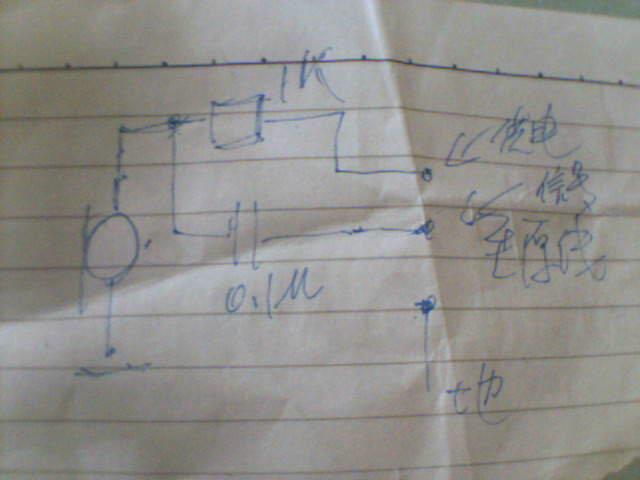

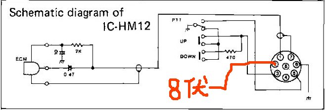

我在说明书中找到了该话筒的电路图,请看!二脚为八伏电源!如果按bd6qi 教的改的话,可能要再加一根线啦,引入航空头的二脚八付电压是吧?信号就接一脚?地线不变?这样理解对吗?第三张图是改后的图,请看对吗?请指教谢谢!!!请问原图上话筒都没接八伏电源呀,不知道是怎么工作的?改后要接入八伏电压?改后的能代替原装的话筒用吗?
对IC725机的调制度不够,大声对着话筒说话也感到没有力度,只要改动话咪就好多了.轻轻说就可以与别的机器可比了.在驻极体供电分压电阻1.5K并上容量大或小可改善话音高低,容量大低音浓厚,一般不大于50UF.也可在9018三极管发射极上增减电容来改善音质,也可改变反馈来改变.现把电路给帖上,供参考.
