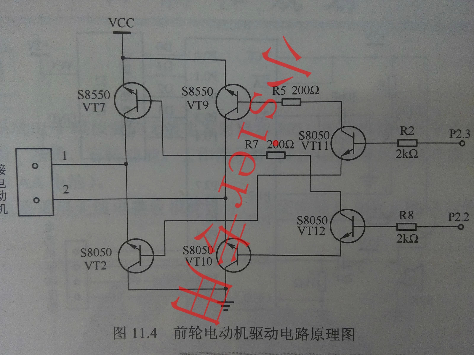

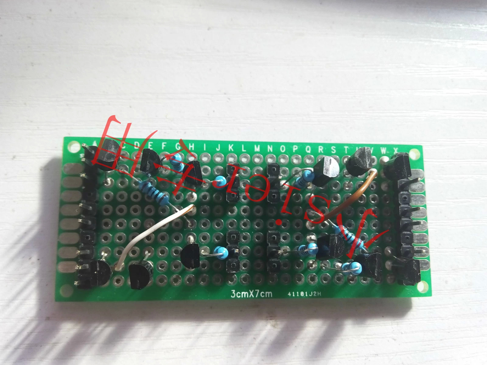

不用买电机驱动板了,自己制作吧,这是简单的直流5v全控桥电路。
原理图:

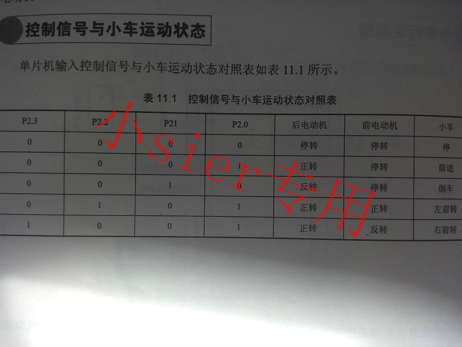

控制信号对照表:
单驱:
双驱:
ID:77691 发表于 2015-4-22 09:54 | 显示全部楼层
你的8550三极管画错了
ID:74784 发表于 2015-4-22 19:35 | 显示全部楼层
zcqqbb 发表于 2015-4-22 09:54
你的8550三极管画错了
说的就是
应该画成pnp的才对
