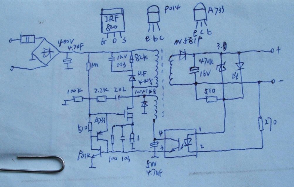

简易开关电源电路图

弄成原理图文件更好

配上原理图文更方便初学理解

输出多少???5v???

在要求不高的环境应该没问题。

变压器匝数多少?

变压器参数 绕组头尾 磁芯尺寸?
