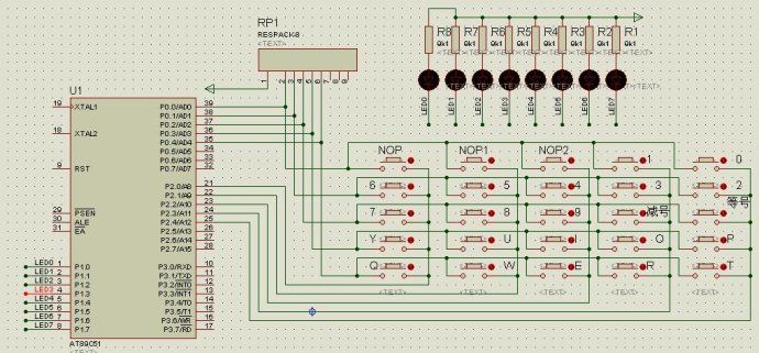

根据客户的要求利用单片机制作一个小的工控键盘,将下面对应的键值发送到电脑显示,利用的协议就是PS2,单片机型号为stc89c52rc,晶振为12M;
1
0
6
5
4
3
2
7
8
9
减号
等号
y
u
i
o
p
q
w
e
r
t

仿真矩阵键盘电路图,该电路未连接PS2,但可通过LED灯观察每个按键按下之后的键值返回知否和第二套键盘码对应一致
