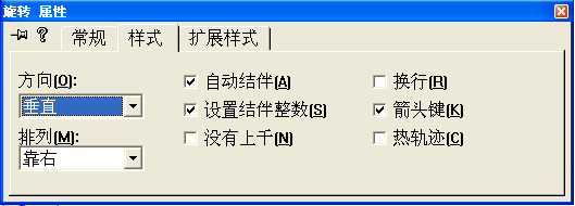

三 设置旋转按钮属性
三 在BOOL CSpinnDlg::OnInitDialog()添加代码,红色部分
