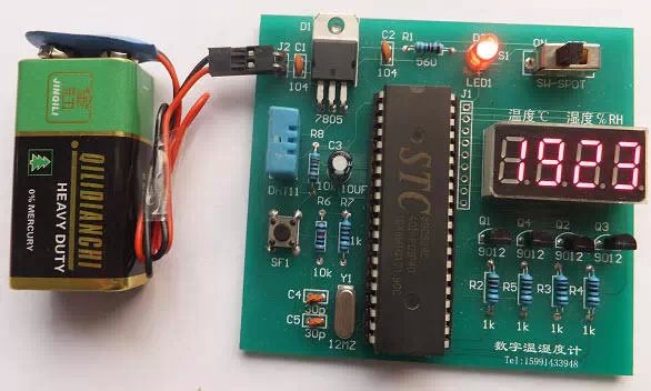

STC89C52单片机+DHT11构成的数字温度、湿度计程序

楼主方便给个电路设计原理图嘛,谢谢哒
ID:93547 发表于 2015-10-25 20:44 来自触屏版 | 只看该作者
感谢楼主提供的程序代码,我是初学。还没入门,修改了led段码位选部分的参数,dht11所接的端口号后在我那30块钱买来的开发板上成功显示了,不过温度显示比18b20测的高3度,将dht11的温度读数连续做了3次——操作(暂时只会这样做,还没学怎么直接减3的操作)。修正过来了。。
