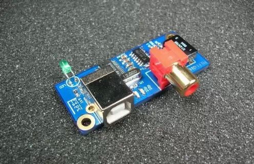

  1、

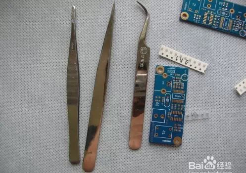

首先来张全部焊接一个点的PCB图
2、当然这是焊接贴片的必须工具
3、这个是准备焊接的东东(晕倒,稍不小心会不见)

14、完成的样子
     总结:焊接的时候务必要小心别伤到自己了,还有灰尘这些需要注意,延长东东的寿命。细心的你肯定能完成的。
