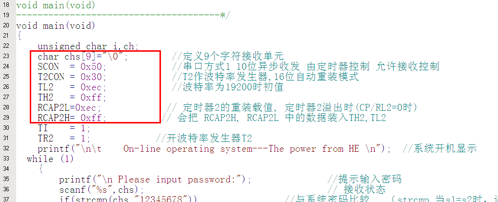

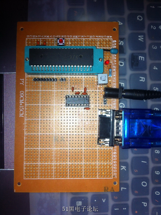

【求助】单片机串口实验出现乱码,怎么解决?波特率不对还是硬件问题,求助啊,用...
【求助】单片机串口实验出现乱码,怎么解决?波特率不对还是硬件问题,求助啊,用串口调试助手做的上位机
